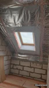

Как совет, в случае приклейки примыканий пленки к стенам, пройдите заранее места приклейки грунтовкой.
Старый 06.02.2023, 18:21   #232 или 331322
Vov4ik
Регистрация: 11.01.2014
Адрес: Брест
Сообщений: 172
Спасибо, в курсе, места примыкания заранее прогрунтовал, потом стянул клеем для блоков и еще раз прогрунтовал

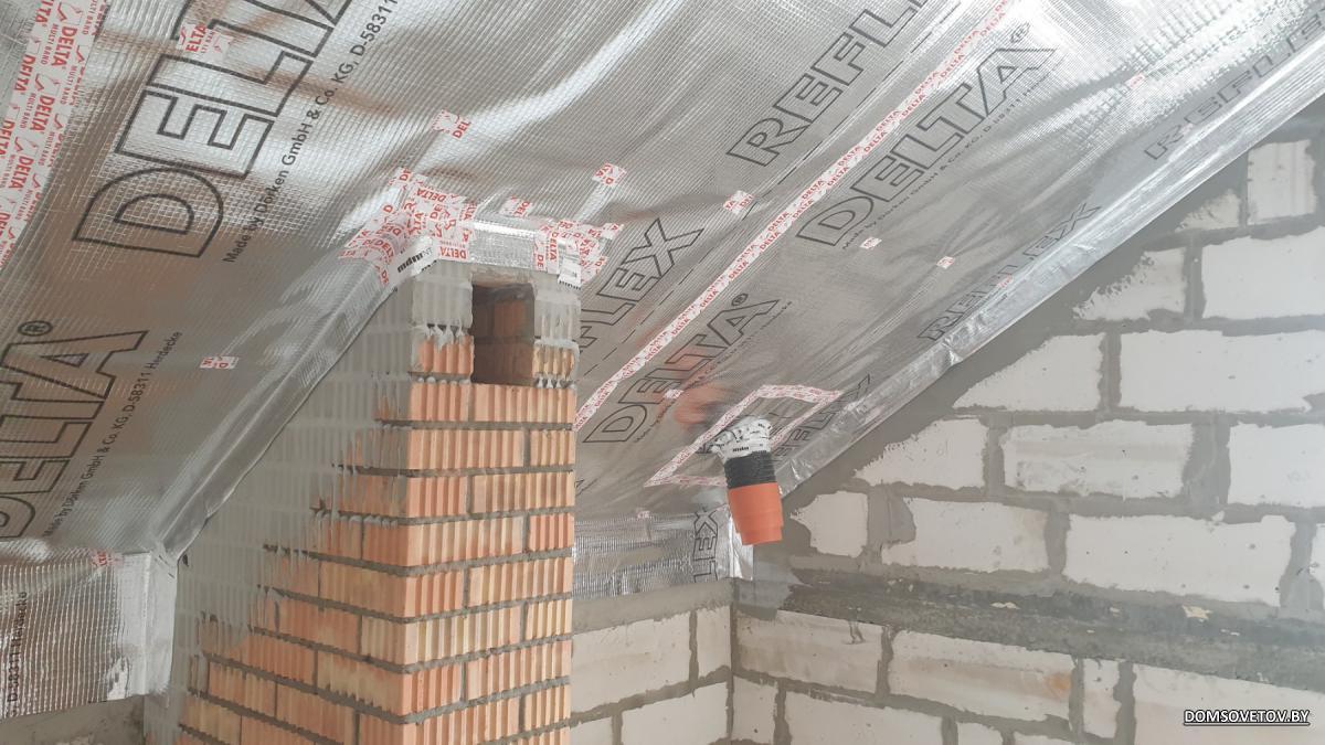

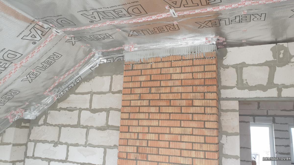

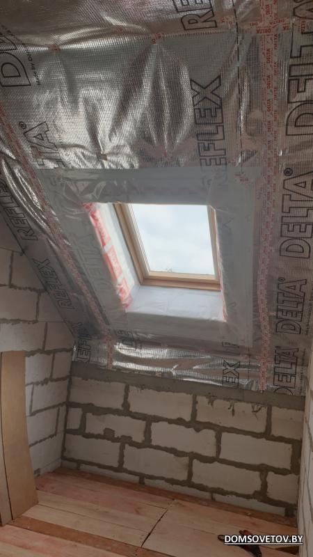

Наконец-то добрался до форума, за весну уже очень много сделано, начну по порядку: пароизоляция вся прикреплена, стыки проеклеены спец. скотчем + двусторонняя лента, примыкания к стенам делал аналогично двухсторонняя лента (бутиловая) + герметик Дельта Тан. Получилось очень хорошо, от стен не оторвать.

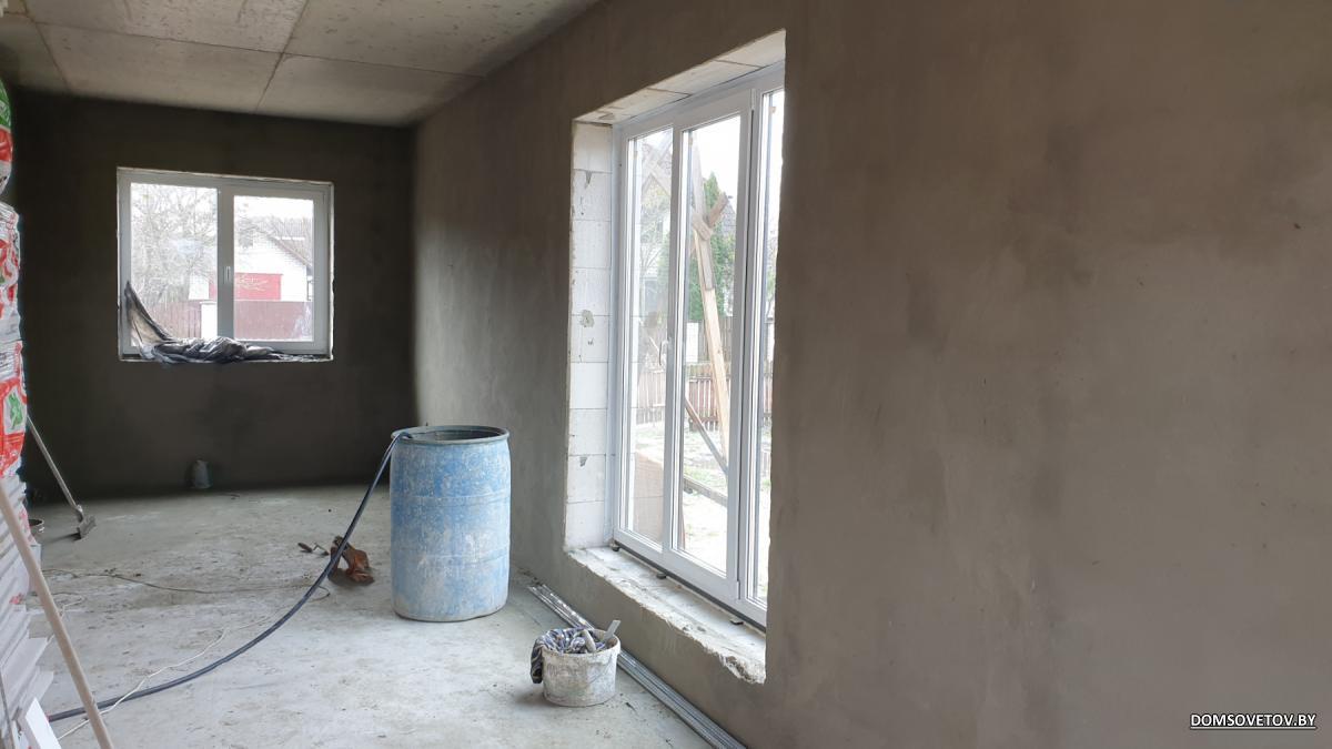

Далее пришли штукатуры, решил все делать цементно-известковой. Бригада была из 2 человек, замешивали все миксерами, раствор готовили сами из песка, цемента и извести. Объем в 370 м.кв. ребята сделали за 7 дней, был конечно удивлен их скорости. Качеством доволен. Откосы оставил пока так, т.к. хочу сделать их теплыми.

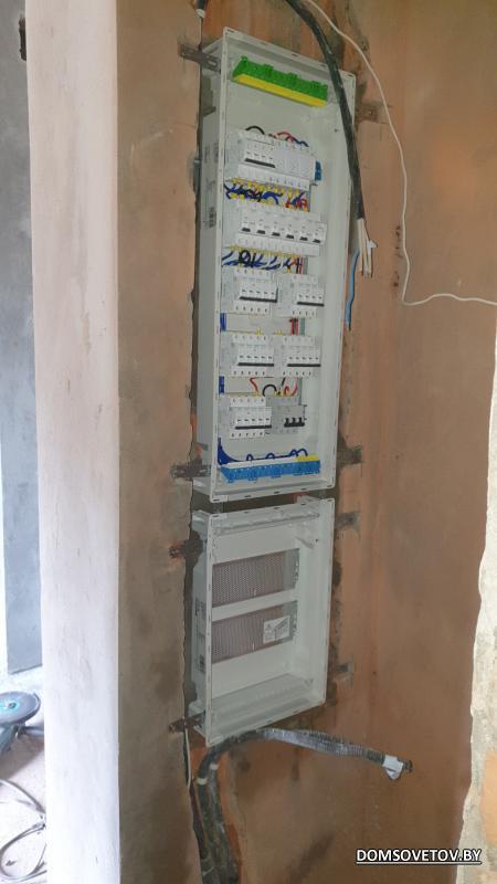

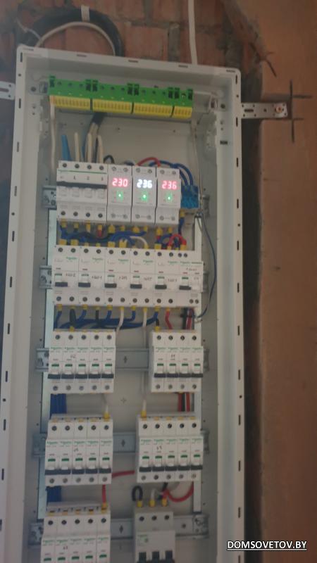

По поводу электрики: решил делать сам и после штукатурки, отопления и полов. Как раз работка на зиму. Единственное, так это установил щиток электро + мультимедийный щиток.

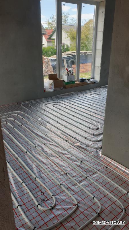

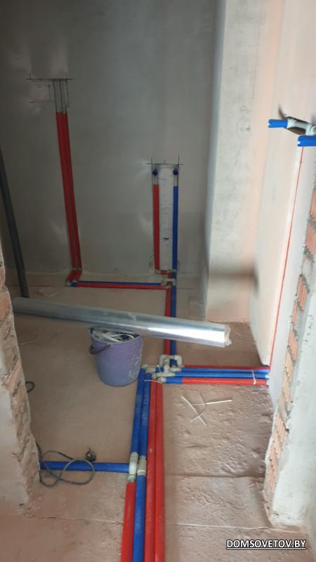

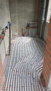

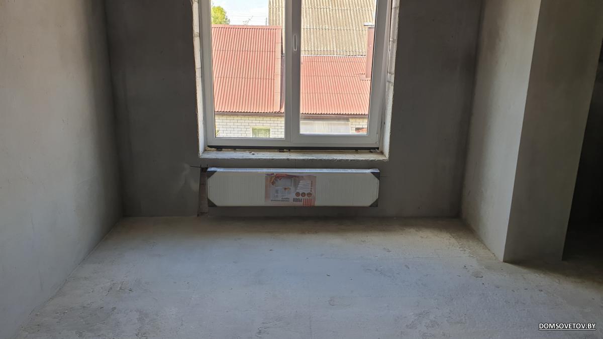

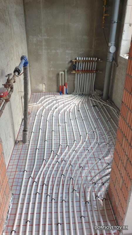

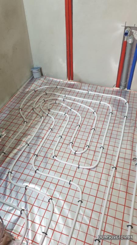

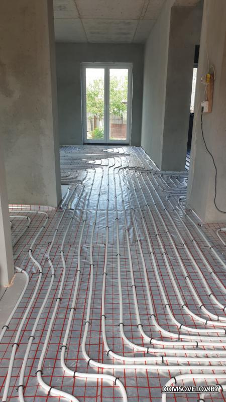

Стены высохли, пришла очередь отопления и сантехники. Признаться очень суетливый процесс, кучу всего нужно уже знать и особенно актуально сейчас это купить. Мало знать какая будет ванная (размеры и т.д.) ее нужно купить и так со всем, иначе может оказаться, что потом и не будет такой. Поэтому пришлось все оперативно выбирать и покупать, хорошо сантехники все трубы, фитинги и проч привезли свое и просто потом за все рассчитался, что было использовано.
По отоплению: 1 этаж теплый пол + в одной комнате радиатор, мансарда - радиаторы кругом, в с/у теплый пол.
По материалам: Радиаторы Prado, теплый пол металлопласт wavin aluplex PE-Xc/A1/PE-HD, вода - полипропилен
На газосиликат? Мой штукатур по другому работал в порядк слоев:
грунтовка, плиточный клей, в нем сетка пластиковая, грунтовка, штукатурка
Старый 16.05.2023, 22:44   #238 или 331494
Сообщений: 4,072
@Vov4ik, а какой котел на такой набор?

Сообщений: 4,072
Сообщение от Vov4ik Посмотреть сообщение
А что планируете в мультимедийный шкаф? Я прикинул, в такой ничего влезает, нужен шкаф под стойку 19 дюймов

Сообщений: 172
котел Bosch Gaz 7000 W ZSC 24-3 MFA
