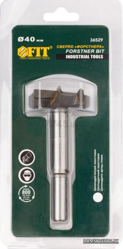

@Alexey, забить плотно в трубу бобышку из твердой древесины для центровки сверла, сверлить в торец трубы по возможности большим диаметром. Проверить, какую глубину достанет чашка паяльника
