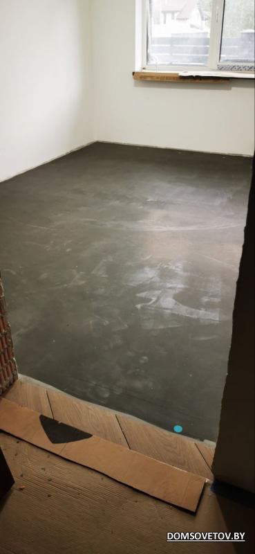

Итого ищу нового исполнителя и стало ясно что моя задача сложная. 2-4мм это очень тонкий слой чтобы приклеить что-то что будет держать горизонтальные силы от расширения дерева. Плиточный клей нельзя, нивелиры обычные не работают в данной задаче. Остаются спец составы от Uzin/Mapei именно под паркет. Но стоят как крыло от самолета и считанные исполнители кто с ними умеет работать. Цена на работы тоже соответствующая. Надеюсь смогу найти приемлимое решение.
Есть много тех кто укладывает доску, но в моей случае надо было разобраться также с основанием потому как перепады 2-4мм это сложно чтобы устранить + опыт в такого рода работах. И вот таких исполнителей уже намного меньше. Но по итогу определился с новым исполнителем по паркетной доске.
Порядок работ был следующий: шлифуем стяжку чтобы вскрыть верхний слой немного и улучшить адгезию, грунтуем Ветонит Weber, ставим маяки + подрезаем их под размер, раскатываем самонивелир Ветонит 4100.
Почему Ветонит? В 2 раза дешевле Uzin + рекомендация исполнителя. По работе заняло 1 день, бригада работает втроем. По инструменту + слаженности понятно что регулярно занимаются такой работе.

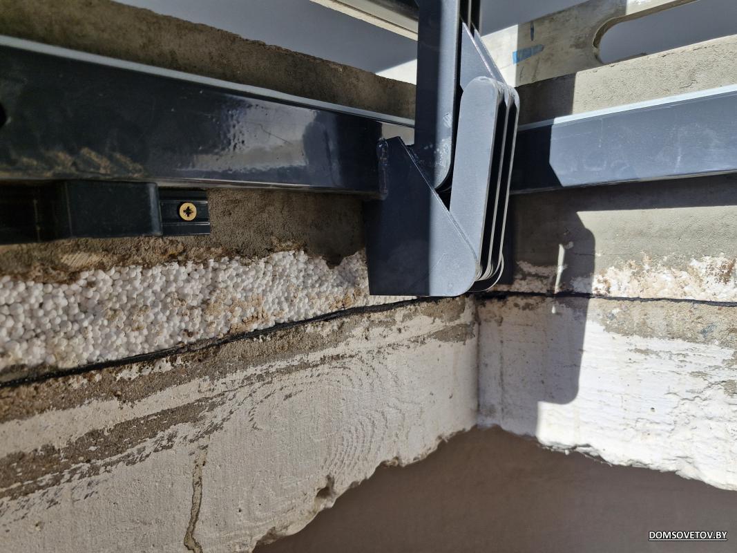

Сообщений: 15,772
в стене надо сделать дырки для слива ливневых осадков..иначе будет бассейн и залив других мест
Плитка с уклонами положена - все убегает и так. Когда появится навес то воды в этой зоне вообще не будет.

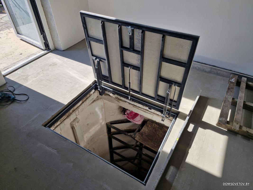

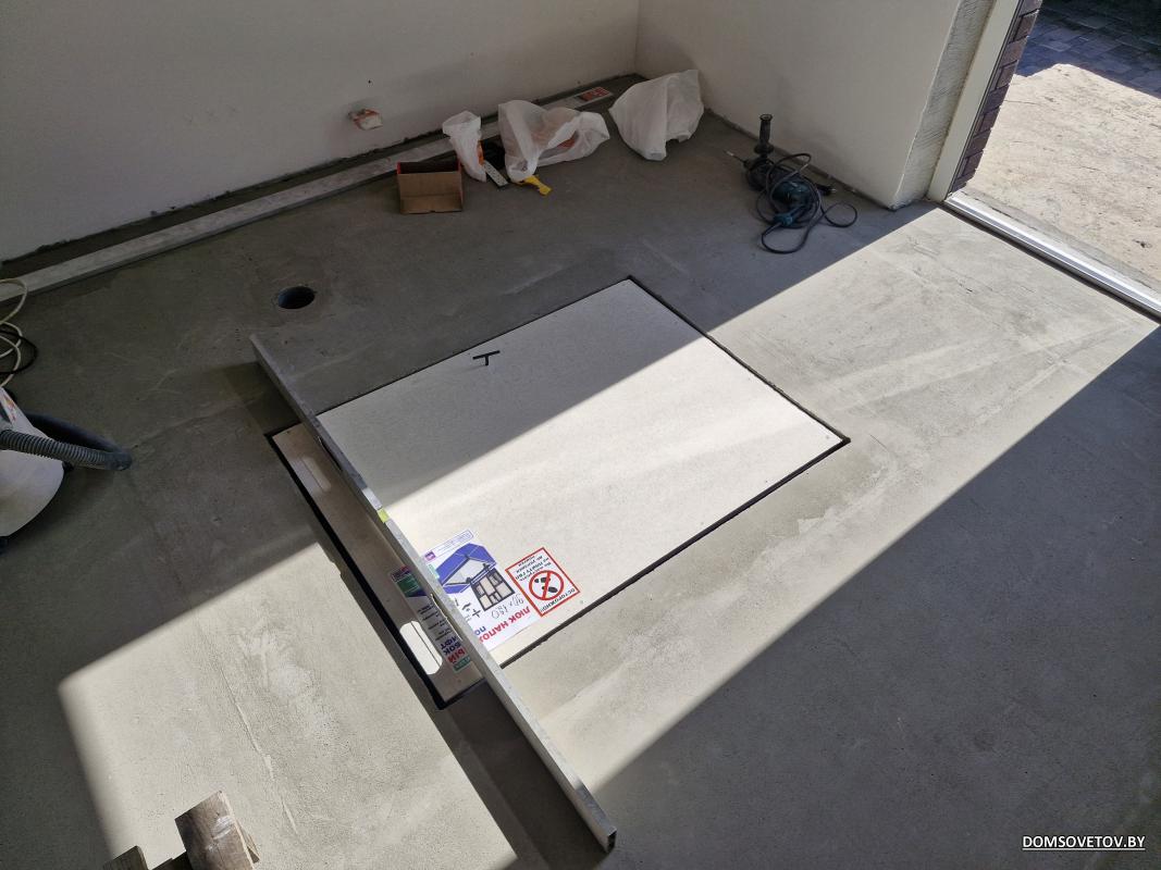

Привез люк. В целом качественное изделие. Покупал напрямую у производителя https://kupiluki.by/. На Озоне + WB + 21vek и других продавцом дороже на 10-20%. Будем монтировать скоро.
Смонтировали люк.

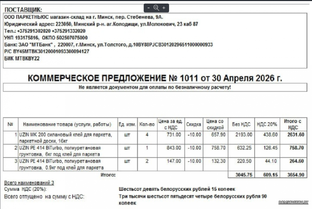

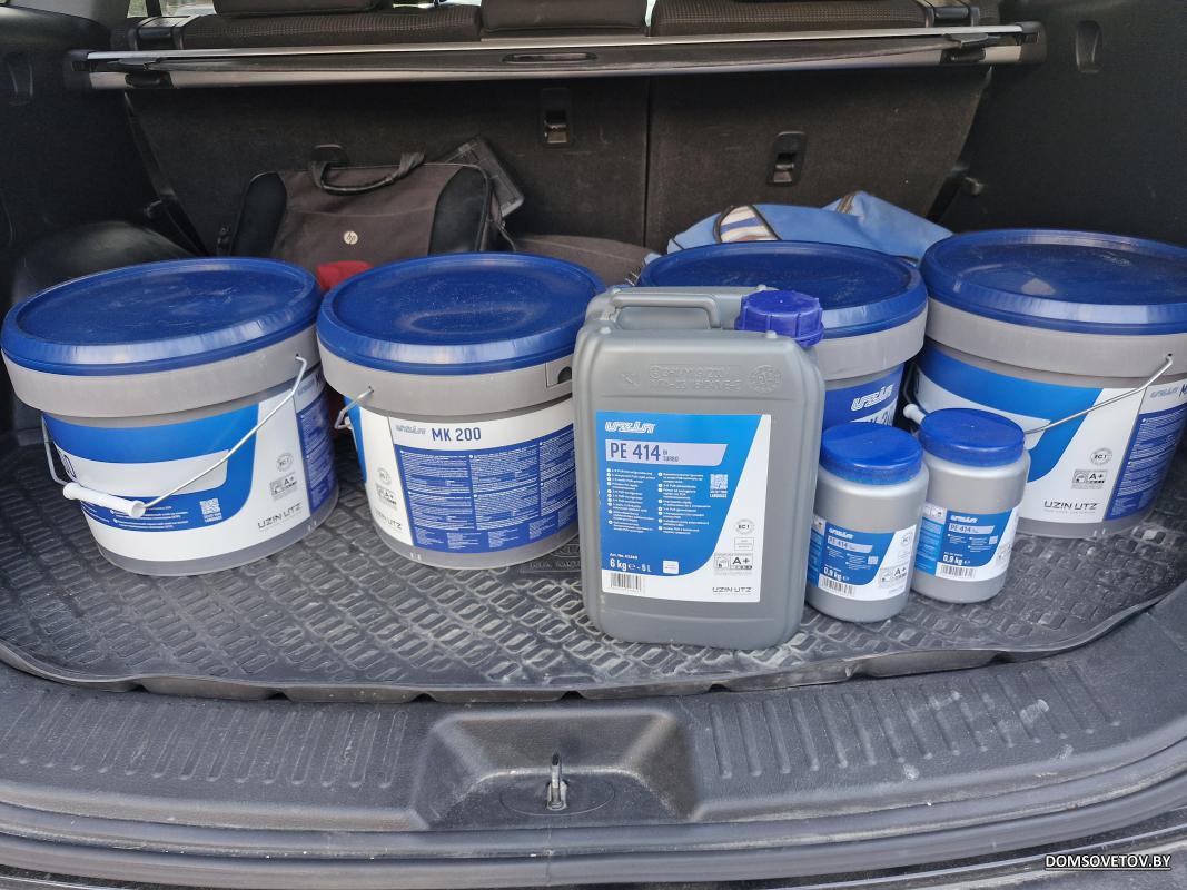

Закупился силановым клеем + полиуретановой грунтовкой Uzin для паркетной доски со скидкой 10%.

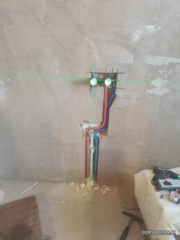

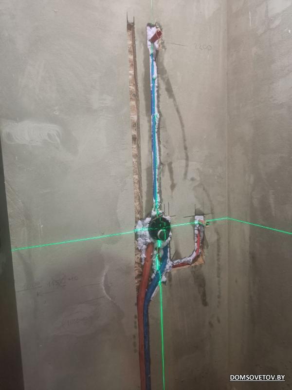

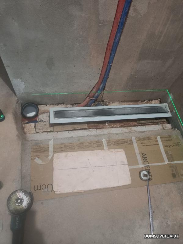

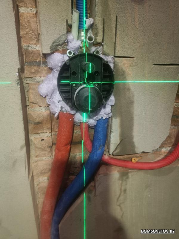

Смесители + душевая система тоже на месте.
Смонтировали внутренние блоки, трапы. Можно начинать плиточные работы в ванных/санузлах. Не обошлось без переделок. Опыт на будущее - не делать штробы заранее пока не куплены смесители, лучше оставить петлю трубы возле пола и отложить внутренний монтаж когда смесители/плитка на объекте.

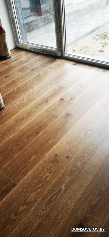

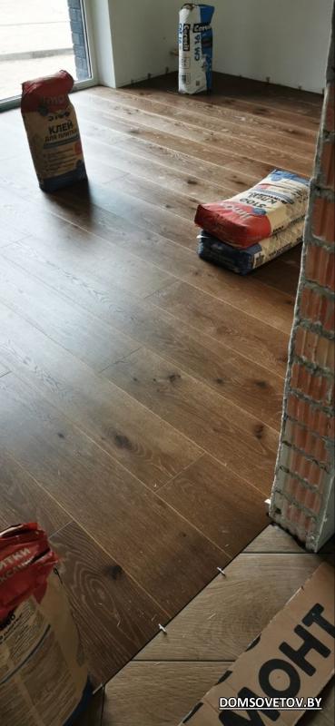

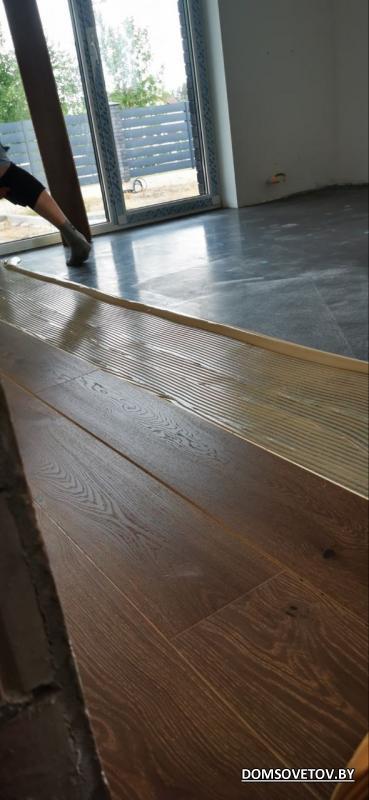

Завтра должны начать монтаж паркетной доски (10 дней с момента заливки нивелира). Согласованный порядок работ следующий:
- Шлифуем нивелир чтобы снять молочко и улучшить адгезию
- Пылесосим, обеспыливаем
- Втирается полиуретовая грунтовка на основание
- Монтаж доски на силановый клей, чистовые примыкания к окну, плитке
Сейчас не отопительный сезон, в доме +18С и влажность в норме. После монтажа будет достаточно времени до включения отопления чтобы все нужные процессы с доской завершились. Со слов укладчиков - лучшее время для такого рода работ.

Старый 29.05.2026, 18:43   #2259 или 337742
welaribo
Регистрация: 13.09.2015
Сообщений: 1,395

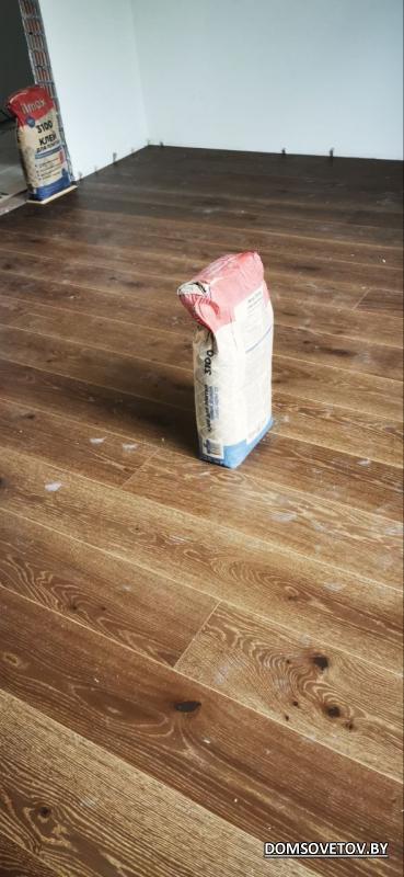

@welaribo,
у меня тут клеили всякие доски на Wakol MS230 + Wakol PU280
из этой парочки меня очень сильно удивила грунтовка. очень понравилась
После полиуретановой грунтовки основание как стекло. Фактура ощущается как единое целое, никой пористости. Так что у меня такое же впечатление от полиуретановой грунтовки после ее применения.
По грунтовке под паркет есть спец составы и стоят они хороших денег. Но монтажники говорят что это просто маркетинг, нет смысла их использовать. Советуют обычный Ceresit CT17 и этого достаточно.
И это в корне отличается от того что говорил изначальный подрядчик с которым сотрудничество не состоялось. И хорошо что не состоялось учитывая все такие нюансы.
Укладка доски в процессе.

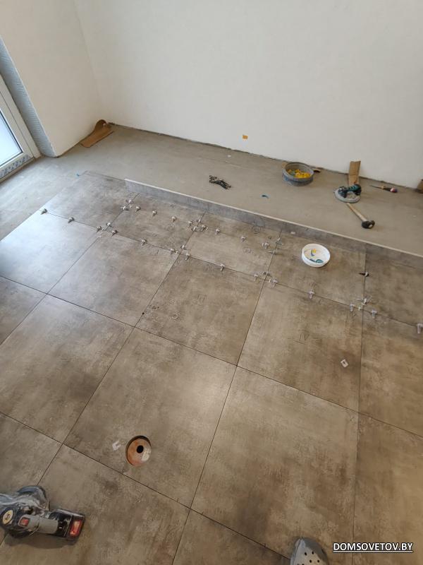

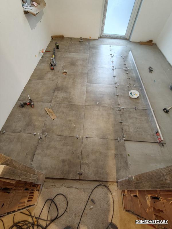

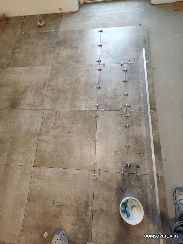

Ложим плитку в кабинете где погреб. Люка не видно, но он есть. Плитка Керамин тут. Мой плиточник сказад что с Керамином он больше работать не будет: надо сортировать, есть трапеция. Но благо Керамина у меня больше нет. Ну а так плитка сама по себе как смотрится - все отлично для кабинета/технического помещения.
