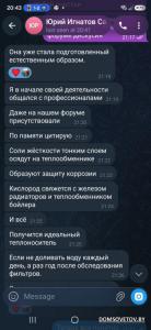

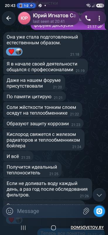

Обсудил вчера это с Юрой. И он тоже рассказал про обычную воду которая станет подготовленной через месяц использования в системе отопления.

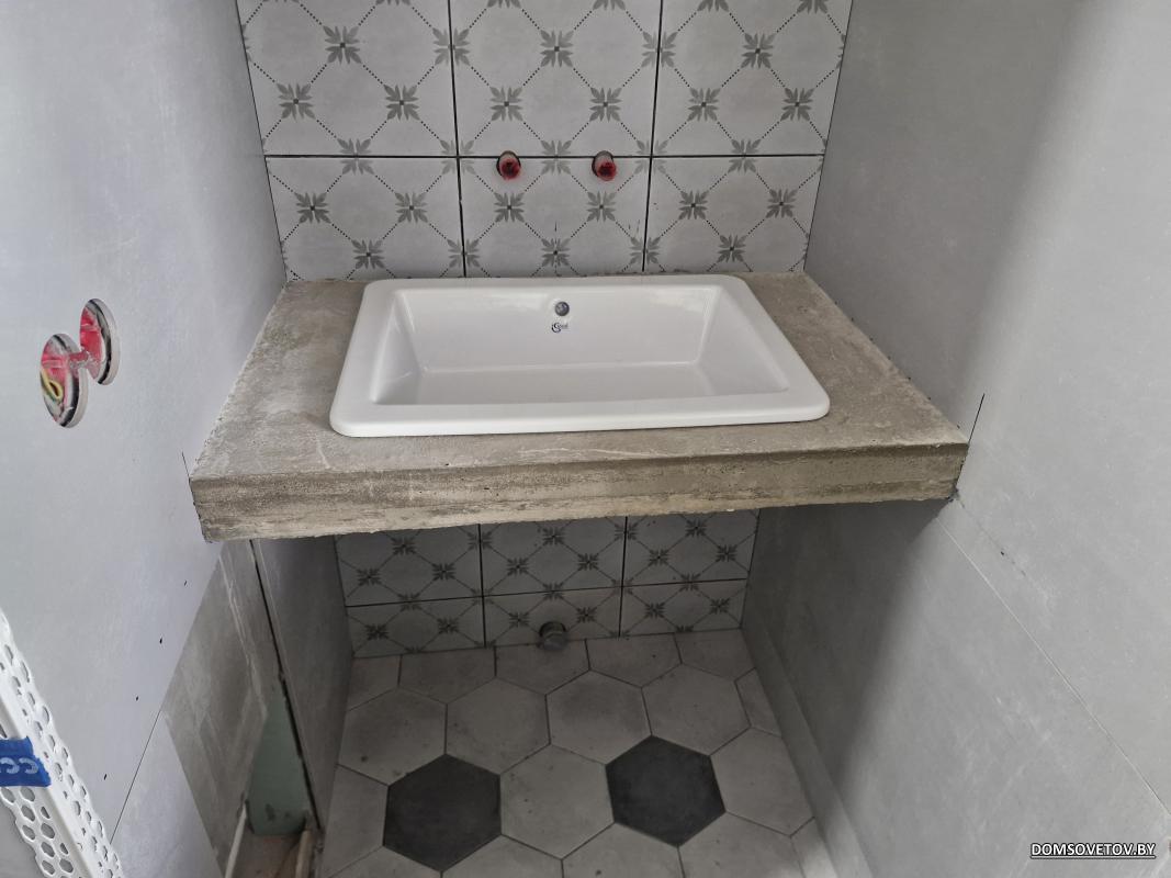

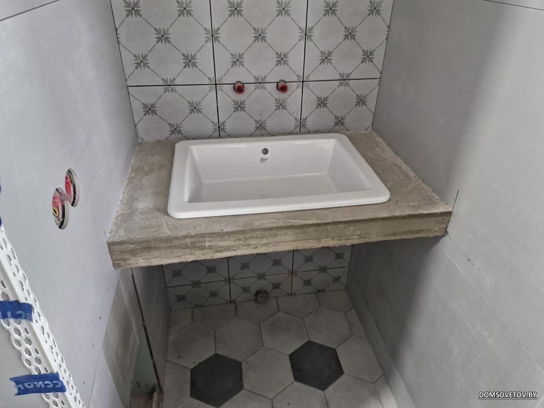

Залил сегодня обе ниши. Толщина 80мм.
Разобрал опалубку. Приложил раковину. Все отлично подходит. Бетон еще посохнет и через месяц +- должны плиткой столешницы обложить.
В гостевом санузле еще одна такая ниша 150/50см будет с раковиной. Жду когда плиточник смонтирует плитку там и тогда можно будет заняться и этим элементом.
