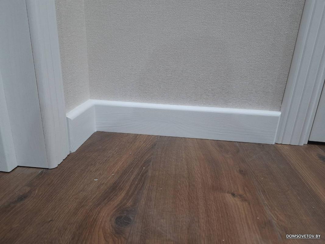

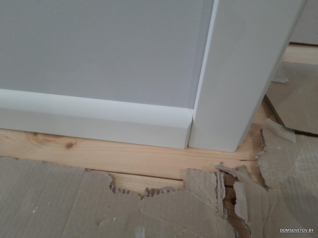

Пообщался с исполнителями кто плинтуса устанавливает - тоже все сказали что ставят на клей/герметик/жидкие гвозди или что-то аналогичное. Важно дать возможность плинтусу минимально играть потому как это дерево и поэтому крепеж должен быть эластичным. Также показали как обходят ситуации когда плинтус толщиной 18мм, а наличники тоньше - делается фаска, подкрашивается на месте. По фото все норм, отлично смотрится.
