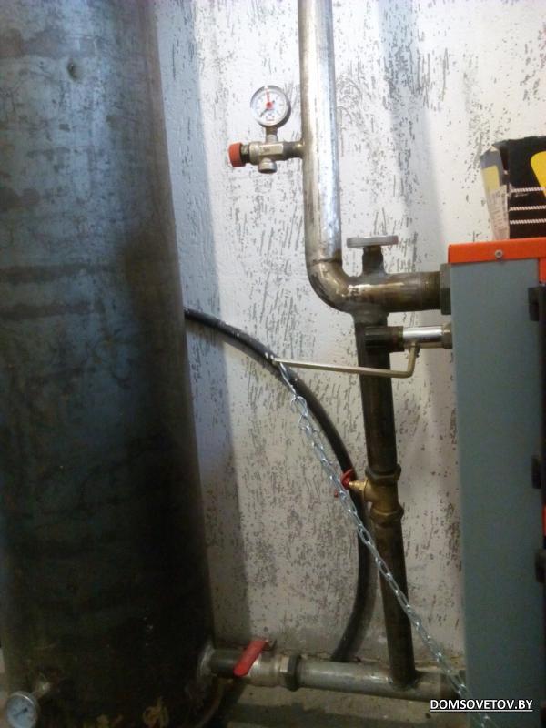

Старый 29.03.2016, 23:44   #92 или 258155
сярога
Аватар для сярога
Регистрация: 11.01.2014
Адрес: Могилёв.
Сообщений: 60
Гнули на трубогибе, работать будет и да же лучше, всё плавно, но буду переделывать на сгоны. будет прямыми углами, группу безопасности хоть будет куда приварить.всё время нет переделать...

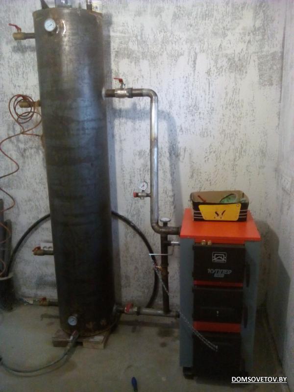

Старый 24.04.2016, 22:49   #93 или 260899
сярога
Аватар для сярога
Адрес: Могилёв.
Сообщений: 60
переделал систему. добавил подмес обратки.Затопил котёл. чего-то по малому кругу не идёт( естевств циркуляция) труба подмеса нагретая но в обратку не хочет идти...мот мало ждал. время не было.

Старый 25.04.2016, 02:03   #95 или 260921
Сообщений: 15,409
на ЕЦ низкая скорость и большая дельта.

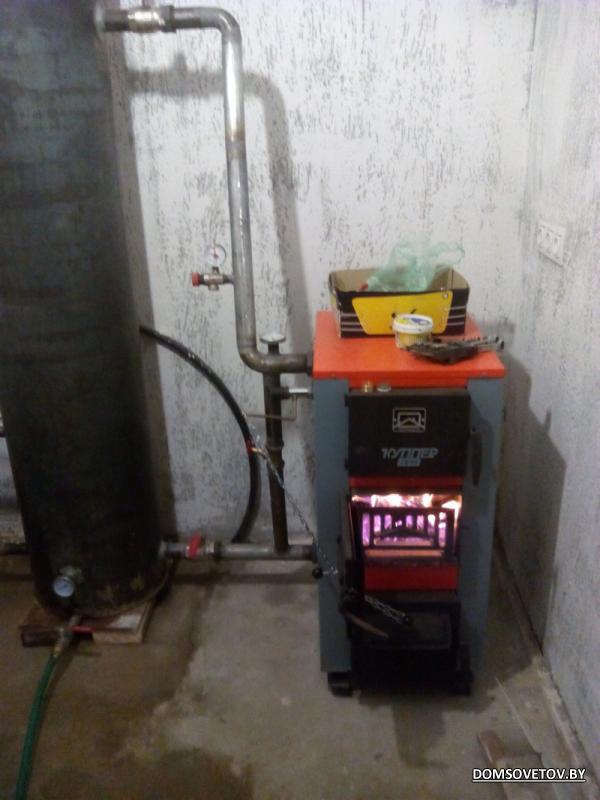

Старый 15.05.2016, 23:07   #96 или 263185
сярога
Аватар для сярога
Адрес: Могилёв.
Сообщений: 60
---------- Сообщение добавлено в 23:06 ---------- Предыдущее было в 23:06 ----------
---------- Сообщение добавлено в 23:07 ---------- Предыдущее было в 23:06 ----------
работает всё супер.... т.полы ещё не подключал...

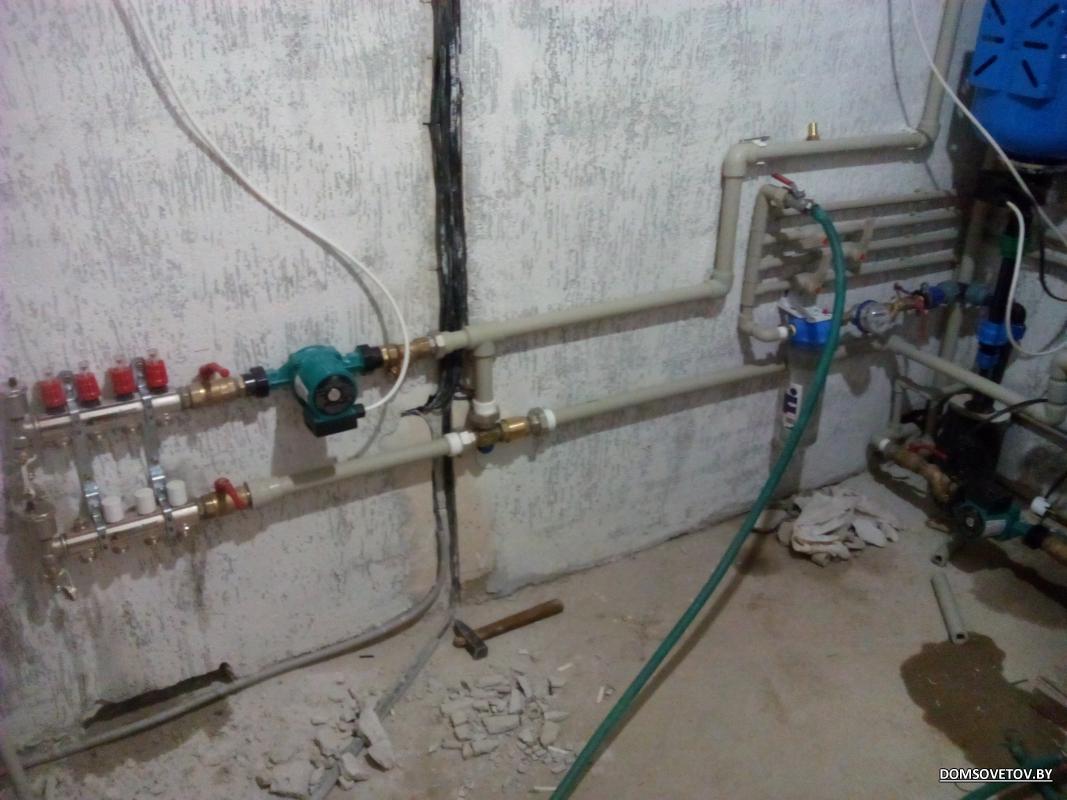

Старый 16.05.2016, 23:48   #98 или 263295
сярога
Аватар для сярога
Адрес: Могилёв.
Сообщений: 60
Дом 10Х10 с мансардным этажём(60кв м) 9 радиаторов, 2 на монсарде, 1 в котельной.
остальные под окнами. тёплого пола 4 контура всего 320м 16 мм шитый. двух трубная система, подача 32 ппр, обратка 25мм ппр. теплоаккум. ставил больше из-за безопасности.в ппр вода больше 80 врятли пойдёт, да же если станет насос, систему не закипятить. пару раз доводил до 105 градусов перекрывая подачу с котла(страшно), но только открываю подачу на бак, тем-ра падает. котёл купер про 22кВт, понравился, длительное горение работает. Бак позже утеплю.а то как огромная батарея.
