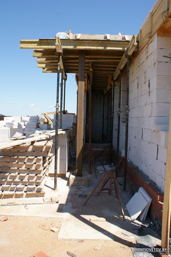

Есть спец перемычки для стоек.
В самых стремных местах у меня ставили подстаки ещё.

Всё сегодня исправили, закрепили дополнительно стойки, ну и на многих были подставки нижние, как на фото выше.
Залили вроде успешно, с перемычками, балками, и при толщине перекрытия 20 см зашло почти 40 кубов

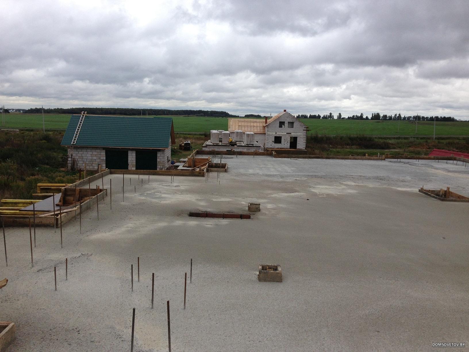

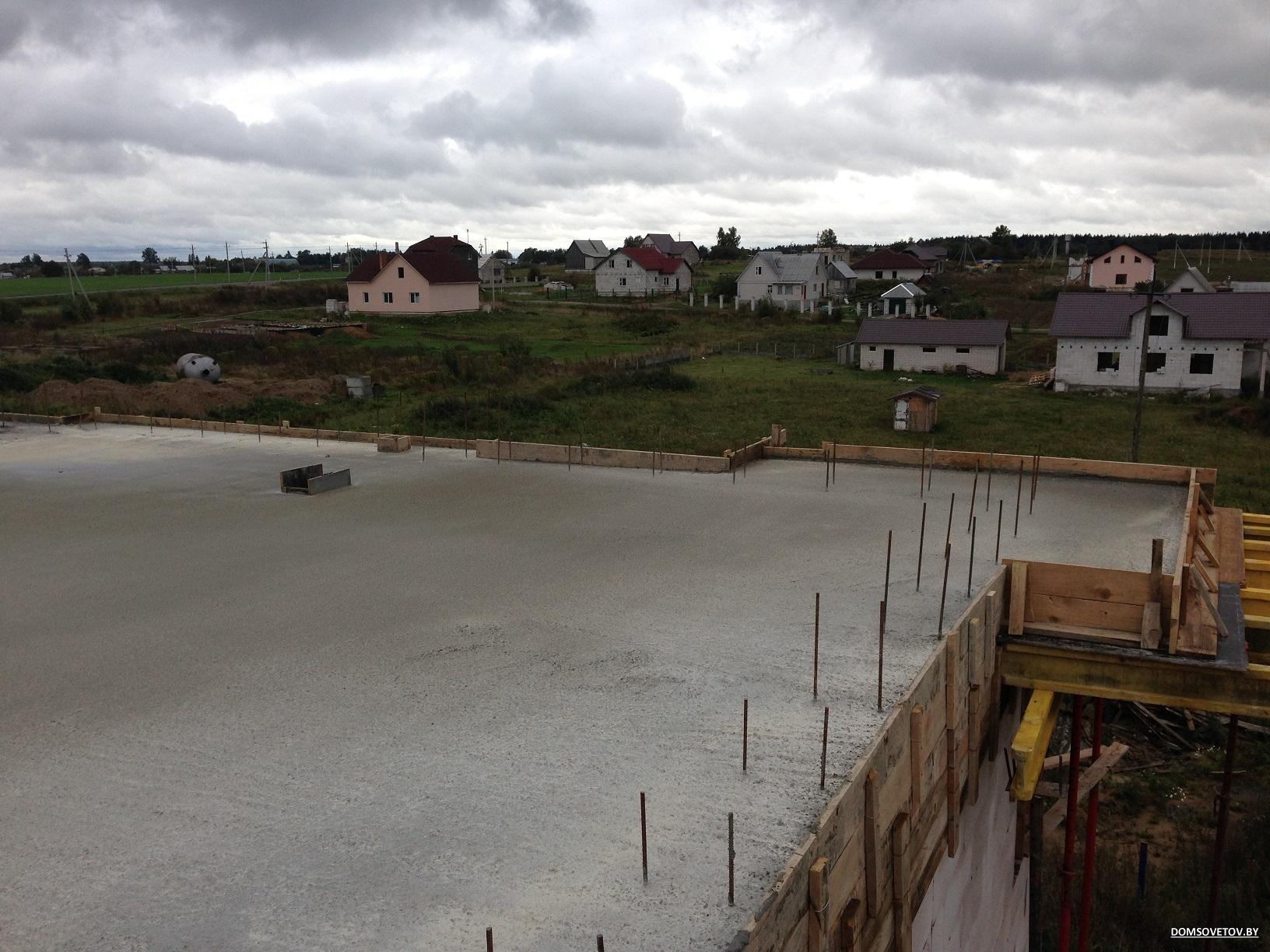

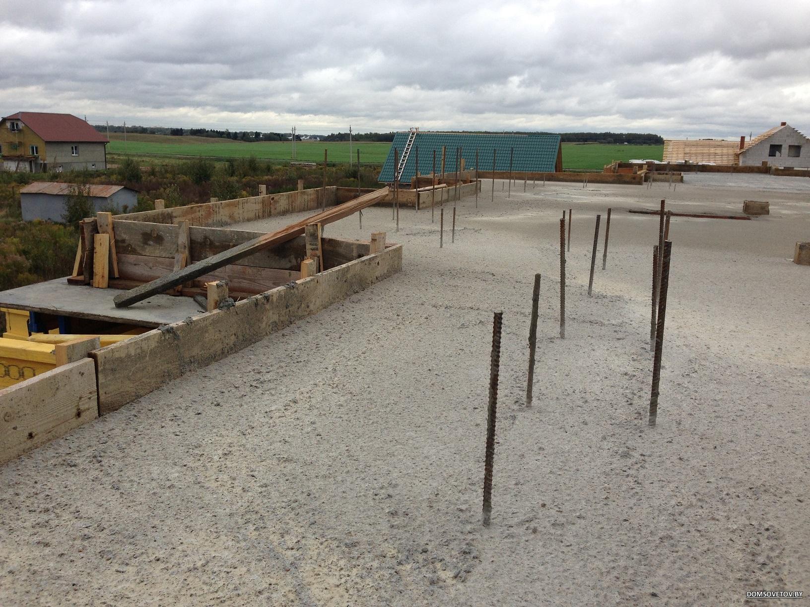

Сегодня перепроверял по квадратам, чтоб всё было верно...насколько смог измерить - измерил... наверное, квадратов 5 лишних приписали... если, конечно, я не ошибся Но даже парится не хочется, это по сути 125 долларов, больше нервов потрачу, а учитывая общую стоимость всего этого перекрытия с работой и материалами, это капля в море
А так по самому результату - всё хорошо, опалубка и бетон на месте, ничего не прорвало и не отвалилось))
На перекрытие выпуски оставили, по проекту по всему периметру заливается что-то вроде армопояса, высотой около 18 см, и шириной 20-30 см на который крепиться "мауэрлат"

в бетоне многовато воды(либо просто под дождь попал), либо плохо перемешан(что очень сомнительно, если миксером привозили)
А так очень даже ничего...

sanyok, дождь вчера почти весь день поливал, с переменным успехом)

Футбольное поле, а не перекрытие!
В миксере бетон всегда воды больше содержит, чем на месте мешается
