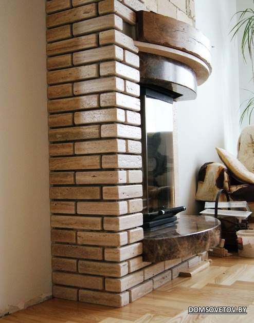

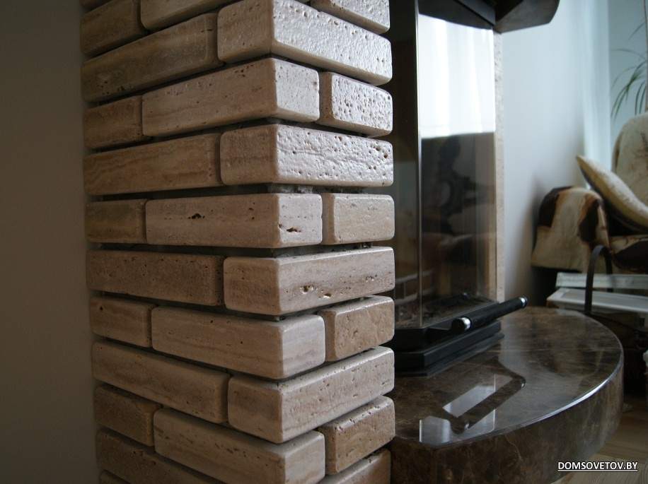

Следующий этап -облицовка штучным камушком. И камушек этот будет травертин антик .
В принципе в таком же стиле облицованы боковые части вокруг топки,только здесь пришлось изображать кирпичик со всеми вытекающими радостями на углах (зарезаем,клеим ,шлифуем,старим)
