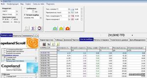

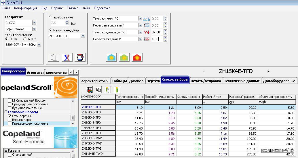

На примере ТН на 7.5 кВт по теплу подберем компоненты на основе компрессора Copeland
Т.е отопление низкотемпературное, контур в земле то ставим нужные температуры и дельты. Общая мощность потребляемая+тепловая и есть нужные 7.5кВт(мы строим ТН а не холодильник, поэтому нагрев компрессора идет нам на пользу). У меня трехфазный ввод, воспользуемся этим преимуществом т.к. трехфазные компрессоры имеют чуть больший COP чем однофазники.
Нам подходит компрессор zh15k4e-tfd т.к. в сумме потребляемой и тепловой мощности получается 7.44кВт.
В проге выбираем фреон r407c так как он ближайший аналог R22 и имеет наилучшие качества для т.н.
Теперь подберем теплообменники по таблице:
Испаритель B80-NHP на 20 пластин. Максимальный объемный расход - 17 м3/час
Конденсатор B25T-NHP на 20 пластин. Максимальный объемный расход - 9 м3/час
Почему то в табличке дял нашего компрессора конденсатор имеет меньше пластин чем испаритель, весьма странно, я выбрал одинаковые ПТО. Обычно ПТО для конденсатора нужно брать больше чем для Испарителя. Т.к. конденсатор отдается тепло земли+нагрева компрессора.
Мы подобрали основные детали для нашего ТН и если бы все эти детали стоили дешего, то ненадо было бы искать аналоги ПТО и другие компрессора. Просто купил и вперед, но...

Оказывается в программе подбора компрессора копелэнд как нелюди теплопроизводительность указывают уже вместе с потребляемой мощностью... значит ничего суммировать не нужно.
Сразу выбираем из таблицу ближайший компрессор... вечером пересчитаю все.
