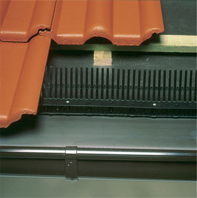

выписали мне счет на доборники все к Забудовке... такая вот штука там есть какая-то хитрая...
Значится в счете, как
"элемент карниза с вентиляцией"
по-другому называется как
гребень с вентиляционной решеткой для карниза из ПВХ, 1000х60 мм
или
Гребень свеса с вентеляционной решеткой
Вот такая штука. Вродь сказали, что эта замута - чтобы птицы не залазили куда-то там...
Вот сейчас сижу - думаю... Насколько эта штука нужна? Может кто у себя такую ставил?
И самое главное - куда ее вообще монтировать то?

Крепится на нижнюю обрешетину (если она такой же толщины, как и остальные), тем самым приподнимает нижний край черепицы на нужный угол.
Действительно своими "волосинами" перекрывает ход воробьям под волнами черепицы
Но остается лаз под самой обрешетиной, его закрывают сеткой, пластиковой перфорированной лентой в цвет черепицы (я такую применил) или капельник перекрывает.

voffka, спасибо за фотки и разъяснения.
Еще вопросик... А крепится вся эта приблуда - получается - под последнюю (самую крайнюю снизу) черепичку что-ли?

Да, под крайнюю. На самом краю свеса, на самой крайней обрешетине.
