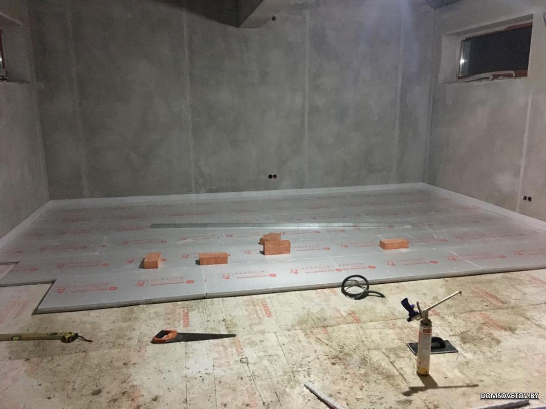

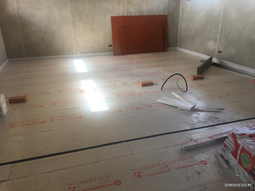

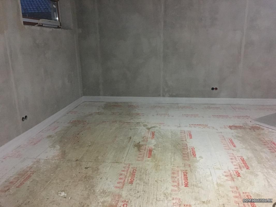

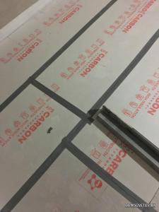

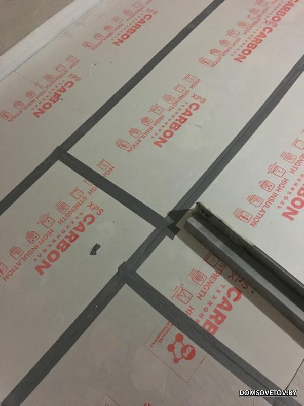

Пришла пора делать чистовую стяжку.
Дня 4 у меня ушло чтоб уложить второй слой Эппс, подрезки куча, обходы труб .... кажется что должно быть быстро, но увы.
Сначала закрепил ленту по периметру, степлер подвел, пришлось забивать мелкими гвоздиками.
Потом пошел процесс укладки ЭППС, так сразу чисто стало
Проклеивать стыки эппс скотчем не стал, спасибо форумчанам что вовремя указали на бесполезность этого процесса

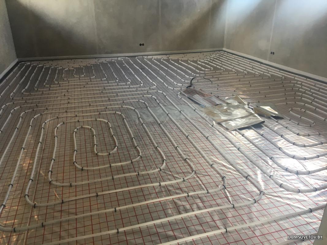

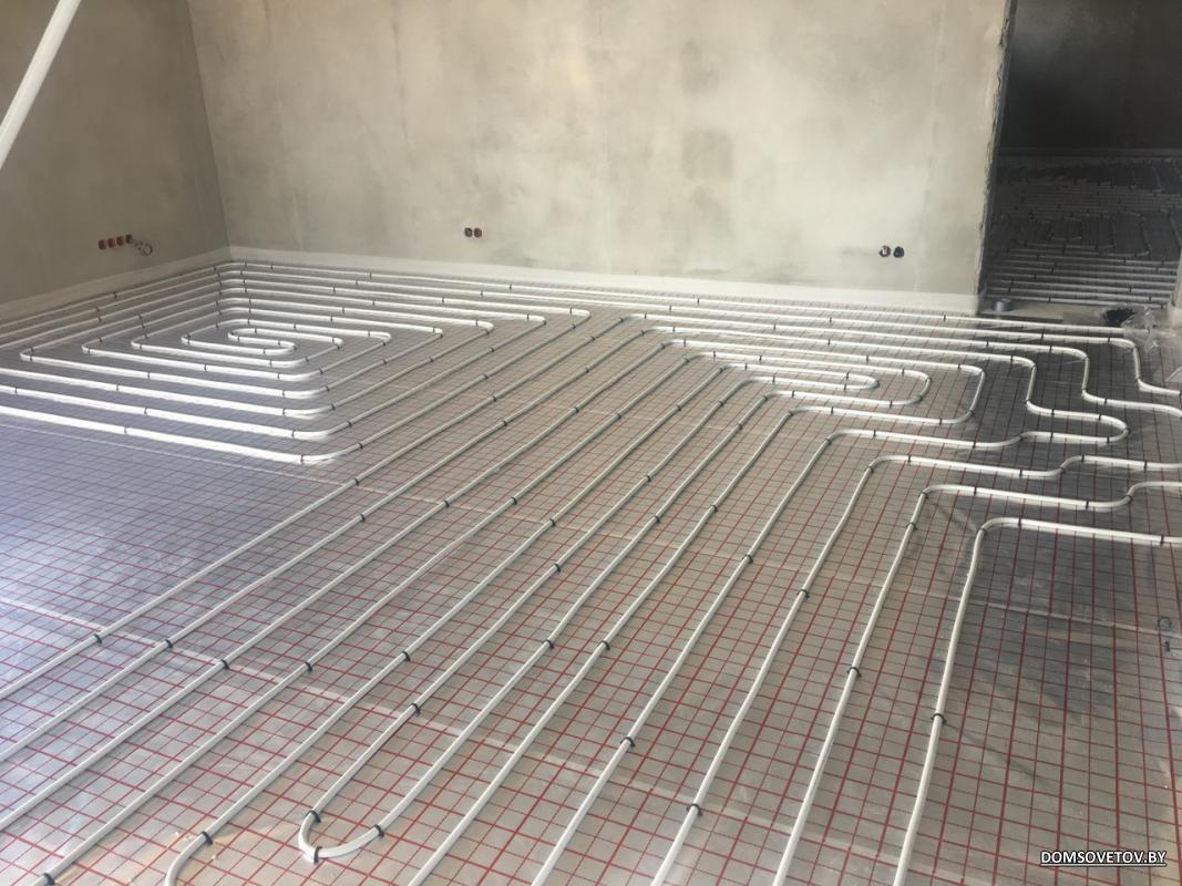

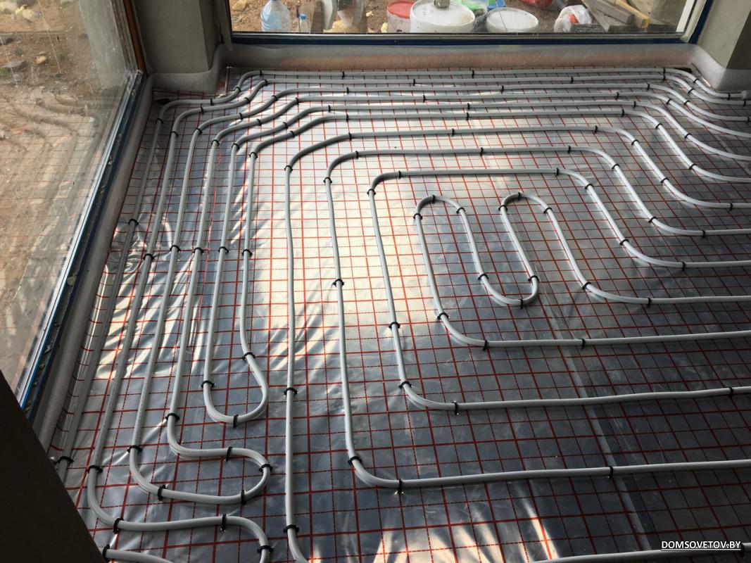

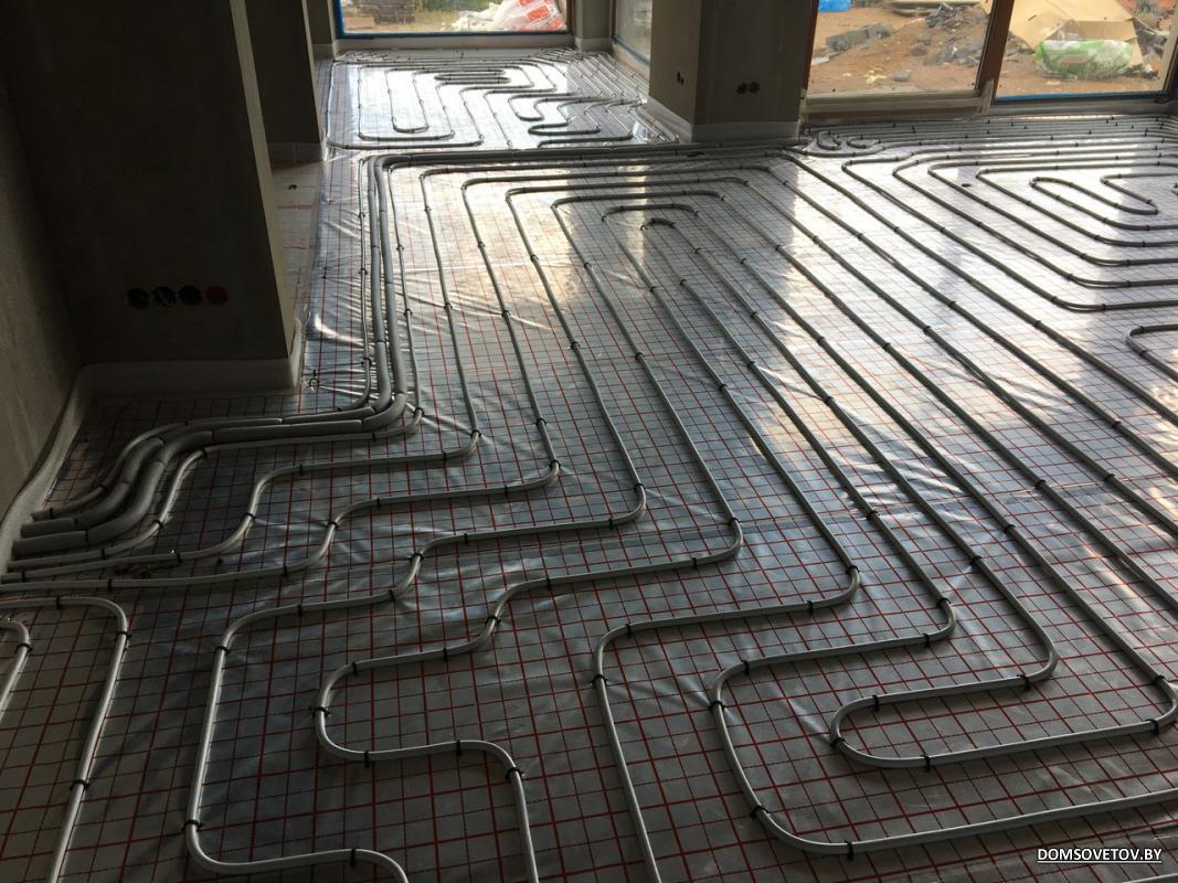

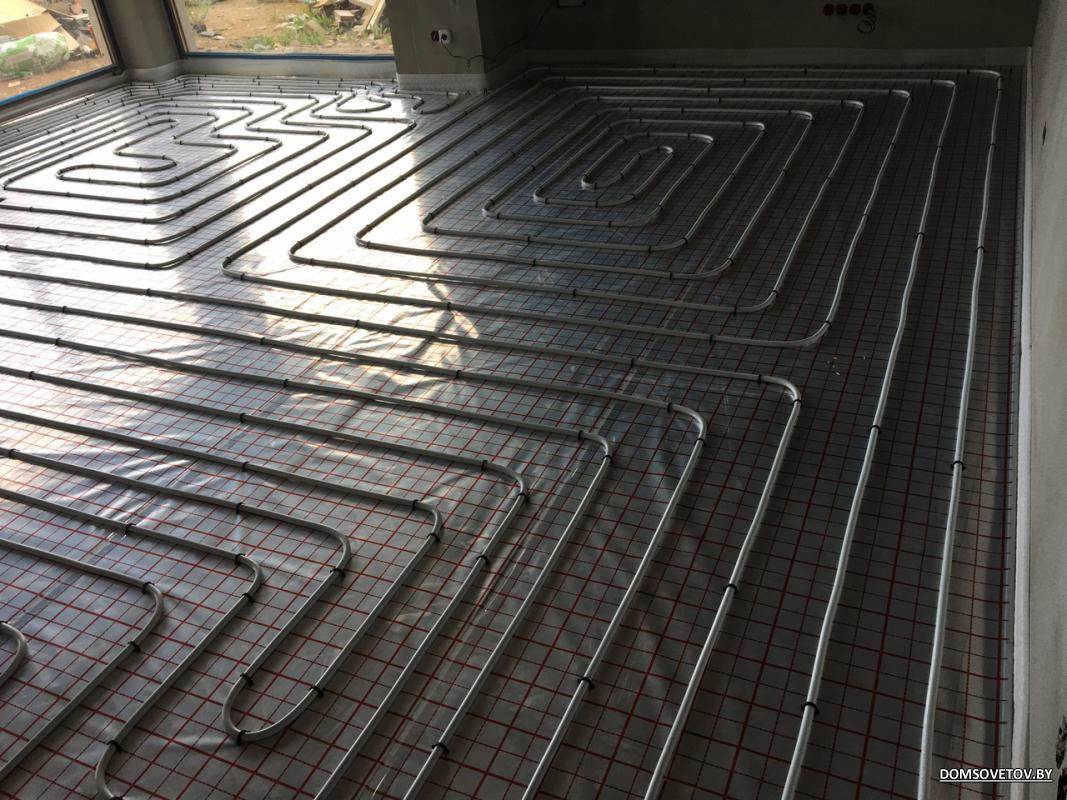

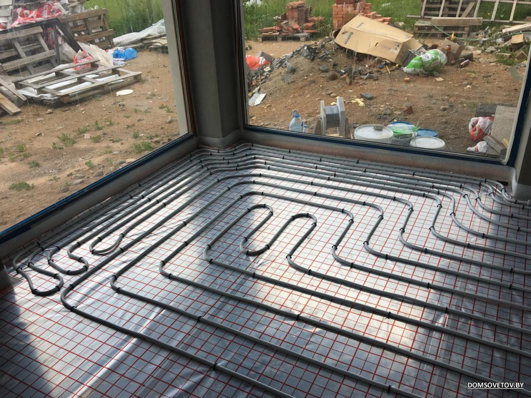

Началась раскладка труб ТП. В помещении бильярдной комнаты решил использовать ту трубу что у меня была, сшитый полиэтилен, в остальных помещениях уже будет металопласт Viego. Очень гибкая (мягкая) труба, комфортно укладывается.
А вот таким образом я решил обыграть участки под окнами, поживем увидим что из этого получится Подающие трубы к этим зонам пустил в утеплителе чтоб максимально сохранить температуру в пути. Вначале труба укалдывается змейкой, а потом переходит в улитку.
