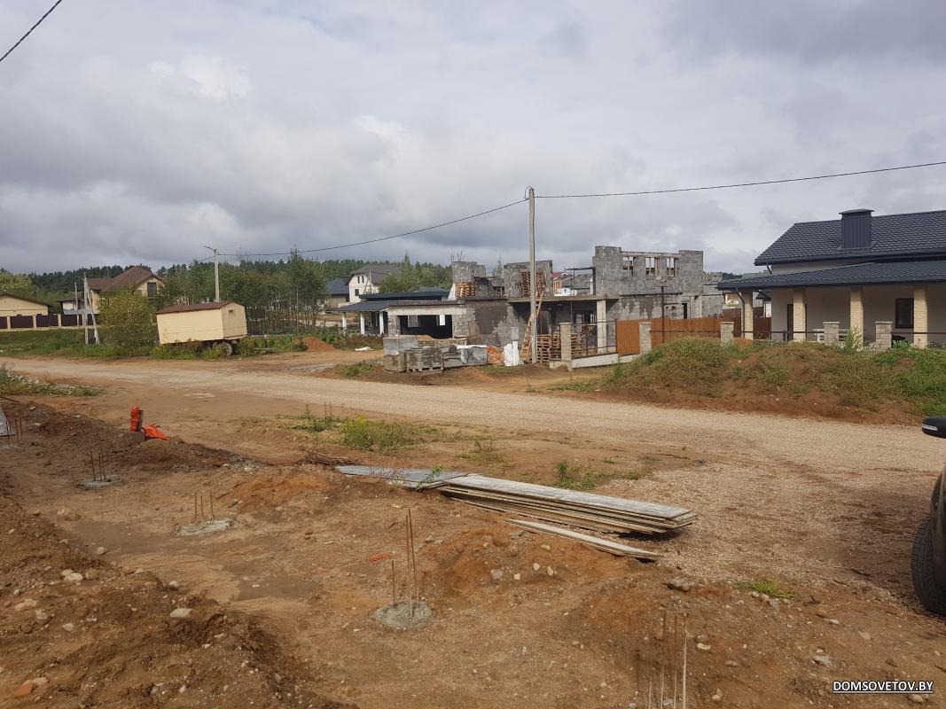

Домик напротив растет быстрыми темпами. Это большой 2х этажный современный дом и его габариты конечно внушают. Все что рядом с ним по той стороне улицы уже кажется маленьким, дом как бы подавляет другие строения, только повораиваешь на улицу и сразу глаз цепляется за это большое строение. В моем случае я надеюсь такого подавления не будет так как я выше по рельефу + в целом выдержал участок на одном уровне. Стоя у себя на участке мой уровень глаз на уровне второго этажа этого домика и как мне кажется мой одноэтажник не теряется за счет этого. Короче, рельеф это важно + важно в процессе стройки использовать этот рельеф правильно учитывая соседские постройки которых даже еще может не быть в плане.

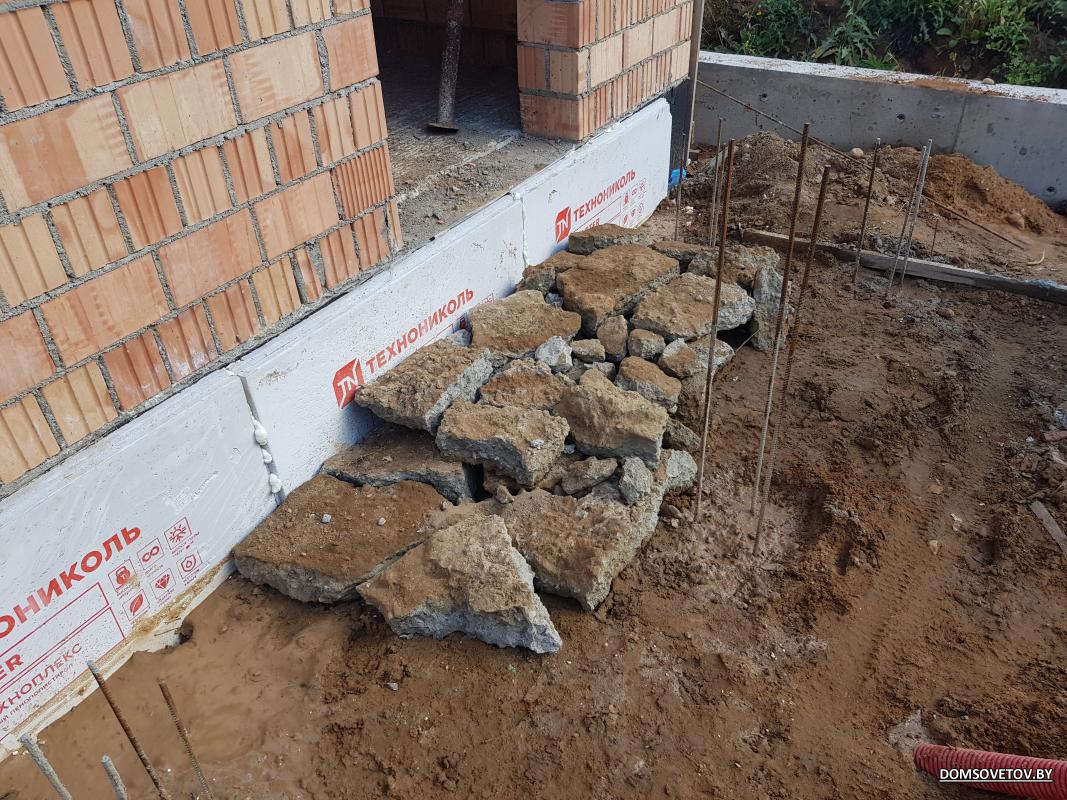

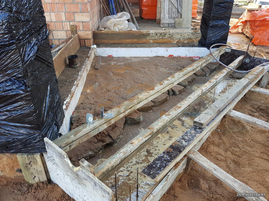

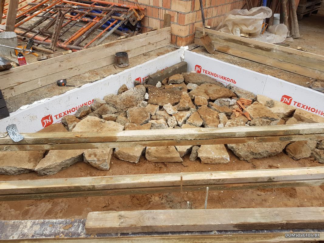

сюда еще будем бетонный бой забрасывать чтобы похоронить его там при заливке.
Перетянул весь бетон под крыльца который скопился с мойки миксеров после заливок + просыпал песком + пролил водой. Дальше уже ребята будут выходить на отметку, вязать каркас и так далее.

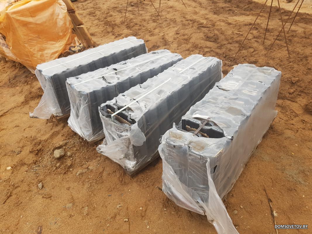

Завез 16 подонов в Радошковичи и на обратном пути привез недостающий подон гладкого кирпича для чистовой стенки в бане. В целом с кирпичом я немного промазал так как останется после кладки дымохода еще где-то 3 подона полнотелого рифленого кирпича + 0.5 подона блока 2NF. Но я надеюсь он постепенно куда-то разойдется.

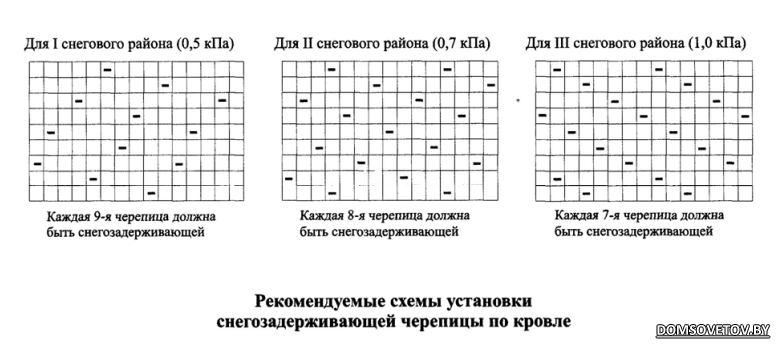

Заодно так как машина шла в ту сторону привез с Забудовы 4 подона снегозадерживающей черепицы для бани. Так как баня в 1м от границы с соседом то один скат крыши будет нависать над забором, тут схода снега не должно быть в принципе потому как иначе придется мне ремонтировать забор. Поэтому перестраховываюсь и взял снегозадерживающую черепицу с запасом чтобы каждая 7ая черепичка была снегозадерживающая как по схеме для 3го снегового района из инструкции Забудовы (у нас 2ой снеговой район). Черепицу покупал напрямую на Забудове. Учитывая прошлогодний опыт с РоялРуф никакого желания с ними взаимодействовать больше нет хотя у них как у дилера цена на 5% дешевле. В целом стоимость этой снегозадерживающей черепицы мне непонятна, это очень дорого. Альтернативы - отдельно-монтируемые снегодержатели из металла разной конструкции но по цене это +- тоже самое, есть еще скобы такие металлические которые цепляются за черепичку и держат снег, по цене немного дешевле, но решил их не использовать потому как ХЗ что с этим металлом будет через 10-15 лет и не хочется чтобы на темной крыше была видна ржавчина если что-то пойдет не так.

Старый 25.09.2022, 21:19   #1004 или 330849
Сообщений: 2,760
Какой угол крыши и какая сторона света?
Снегозадерживающая не факт что спасет.
Ветер снега сугроб наметает и потом на коньке быстрее тает и растаевшая вода сверху подмывает остальное и пошла лавина.
Только если угол большой или если снега мало на крыше. Или успевает по немного таять.

Угол будет 22-25, восточная сторона + возле леса который скрадывает солнце.
Восточная сторона это конечно не юг. Но и не север.
Есть ещё шанс что снег будет перелетать через забор.
Наличие тени в теории поможет но куда интереснее сколько будет снега наметать ветром на крыше.
При таком количестве черепиц может не лавиной сходить будет со всей площади но они не спасают на все сто.
