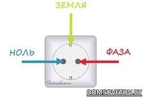

Вот еще чт онашел : "Будет ли работать настенный котел Bosch (Бош) / Junkers (Юнкерс), если в электросети перепутана нейтрать и фаза?
Да, настенный котел будет работать, он фазонезависимый. Вместе с тем, фаза должна подаваться на котел правильно, на правый контакт розетки (при обычном расположении вилки вниз проводом). Если у Вас неправильное подключение (фаза и ноль перепутаны местами), фаза может оказаться на левом контакте розетки, и тогда нужно перевернуть вилку в розетке проводом вверх.
Правый контакт это когда смотришь на розетку или от розетки ?
---------- Сообщение добавлено в 21:11 ---------- Предыдущее было в 20:51 ----------
нарыл

Сообщений: 13,052
@Юра Добриденев, фаза в розетке проверяется элементарно тестовой отвёрткой. А кабель имеет провода нужного цвета.

Сообщений: 6,547
Мне не проверить нужно, а подвести к правому контакту, вот я и спрашивал, относительно чего правый.
Провод у меня белый с вилкой, нужно просто розетку правильно подключить
