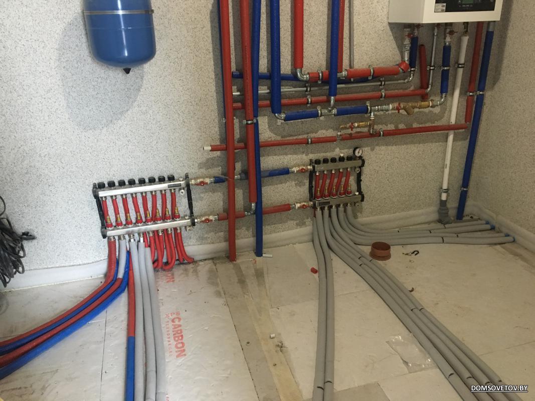

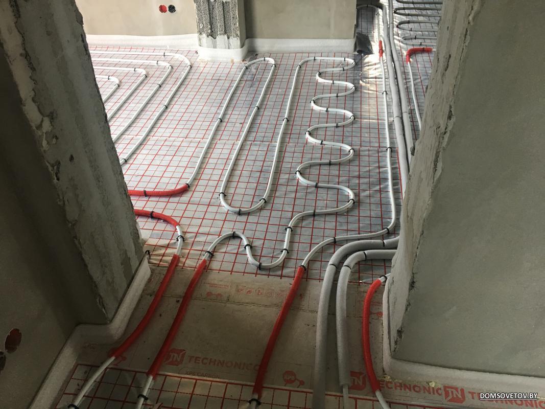

Все готово к заливке пола. Закачали 3,5 атмосферы, за сутки упало только на 0,1
Сказали спасибо: 8
Старый 25.06.2017, 11:49   #1005 или 292818
Сообщений: 15,419
нормуль.
в проеме надо доску поставить-чтобы шов был.
поттом шов герметом залить.
а что за байрамикс на стене котельной?

@Lama, очень аккуратно все, молодец!
