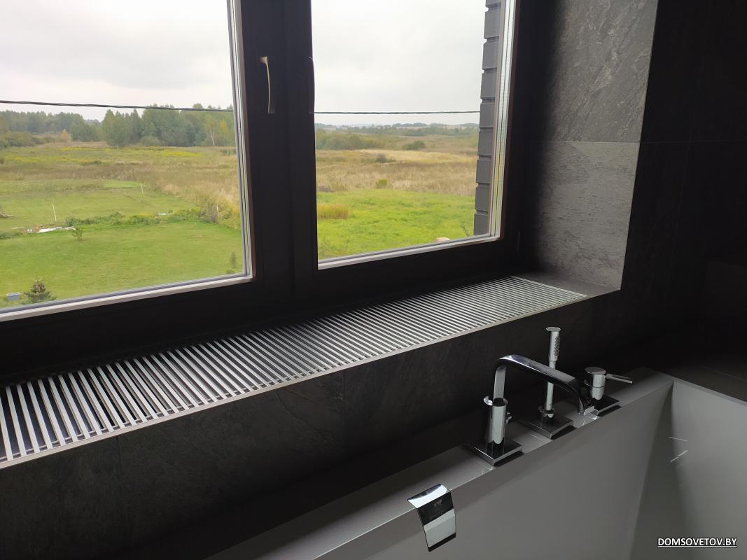

В основной ванной ванная будет вплотную к окну, как дать отопление этой зоны? Думал про петлю теплого пола в откос или теплую стену. Но Юра @Ignatov убедил ставить в подоконник конвекток как сделано у @Димакратия и описано вот тут и тут.
Норм решение, от окна прохладой не веет и конденсата тоже не бывает.
Не ванная, а мечта эксгибициониста прям

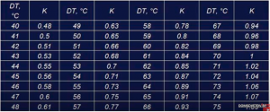

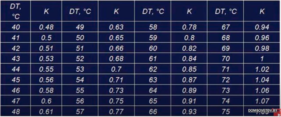

Надо оценивать радиаторы. Пусть у меня 10 радиаторов (гостинная 2шт + спальня 2шт + спальня 2шт + спальня 1шт + кабинет 1шт + тамбур 1шт + хоз-комната 1шт) по 10 секций, итого 100 секций, каждая секция дает 200Вт или 20кВт в максимуме. Чтобы оценить отдачу радиатора надо учитывать тепературный напор, использую вот эту табличку из указанного выше видео:
- Для низкотемпературного радиаторного отопления с подачей 50C и обраткой 40С получается что тепловой напор (50+40)/2-22=23C или 0.25 от мощности радиатора, то есть при режиме 50/40 радиаторы дает 20*0.25=5кВт
- При режиме 60/50C радиаторы дают 0.4 от номинальной мощности или 20*0.4=8кВт
- При режиме 70/60C радиаторы дают 0.53 от номинальной мощности или 20*0.53=10.5кВт
Сейчас я склоняюсь чтобы по ТП температура была 25-26С как рекомендуется нормами, значит от ТП я смогу взять ~9-13кВт в зависимости от желаемой температуры (20-22С) в помещении, недостающие 3-7кВт от радиаторов. С такими вводными радиаторное отопление могло бы проектироваться в температурном диапазоне 50/40С или 60/50C. Но это все справедливо если бы ТП c керамической плиткой был везде. А так как ТП с керамической плиткой не везде, то с ТП при нежелании превышать 25-26С я возьму меньше и радиаторы наверное будут работать в температурном диапазоне 70/60C.
Дима, у тебя уже на фасаде темный кирпич?
Уже да.
