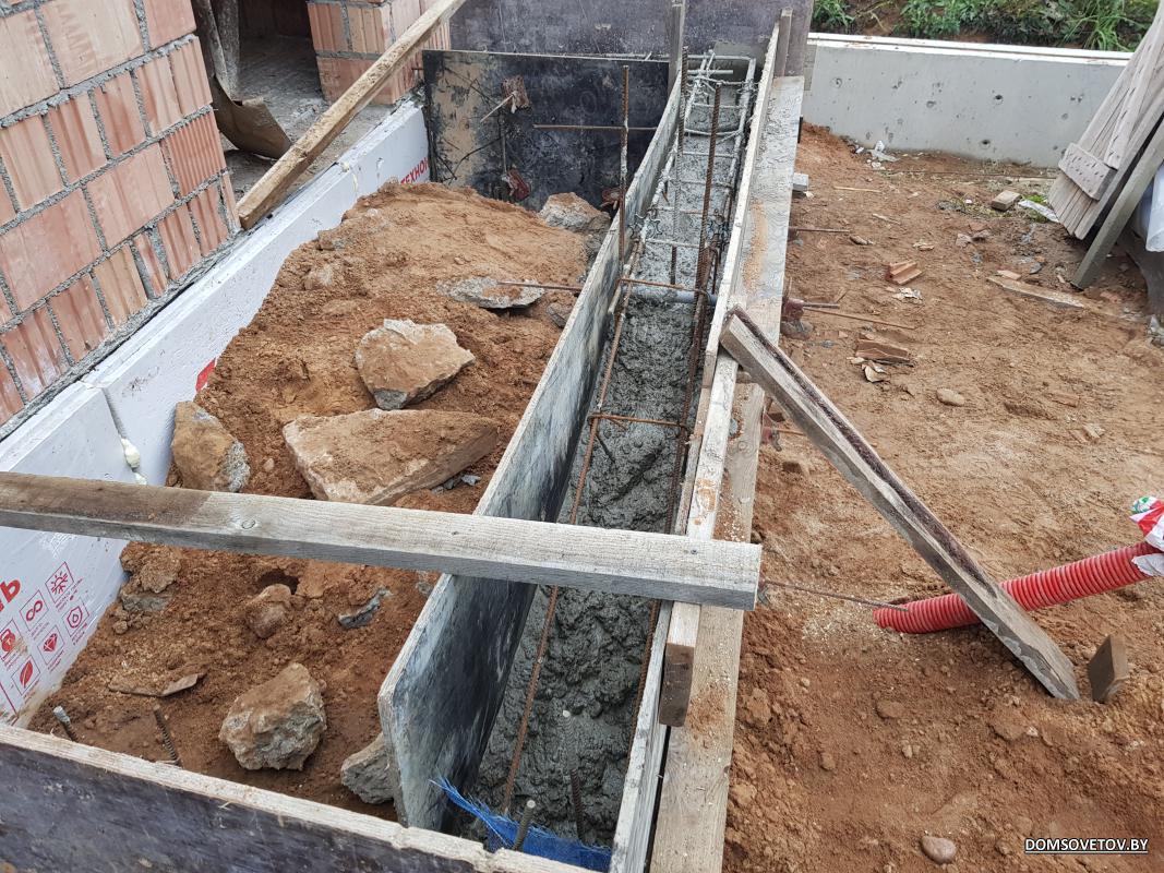

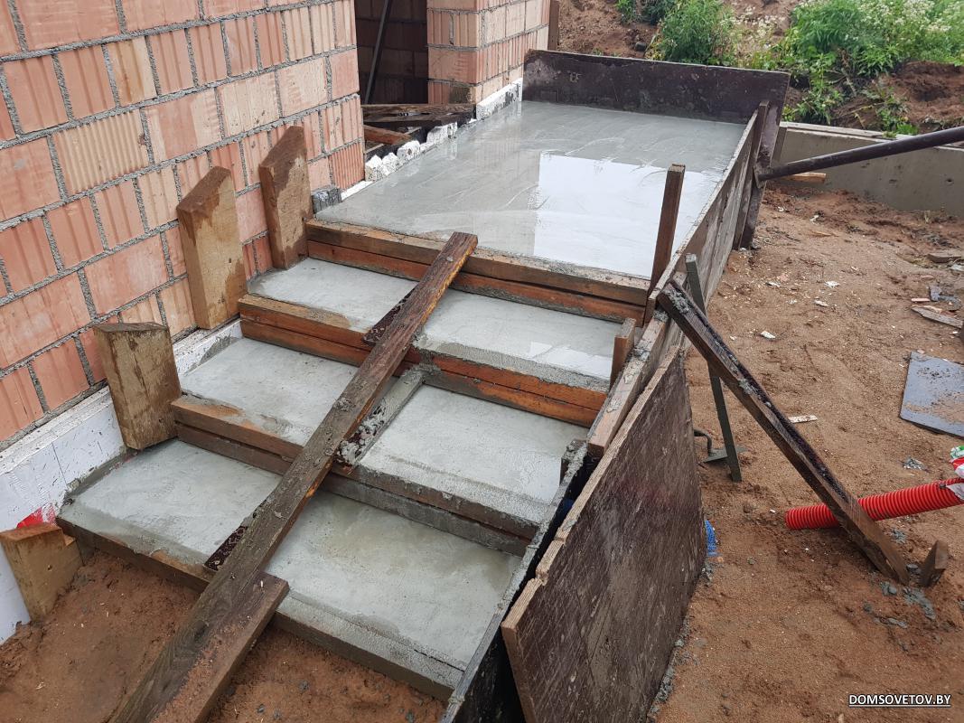

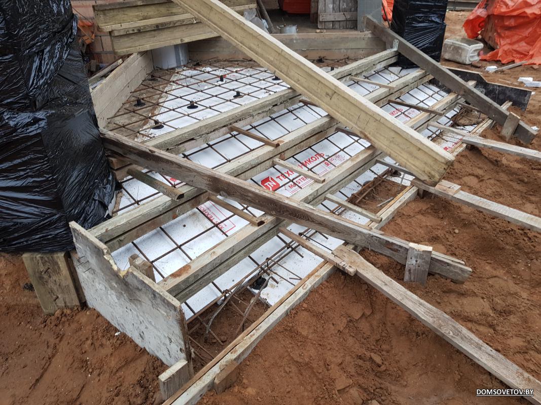

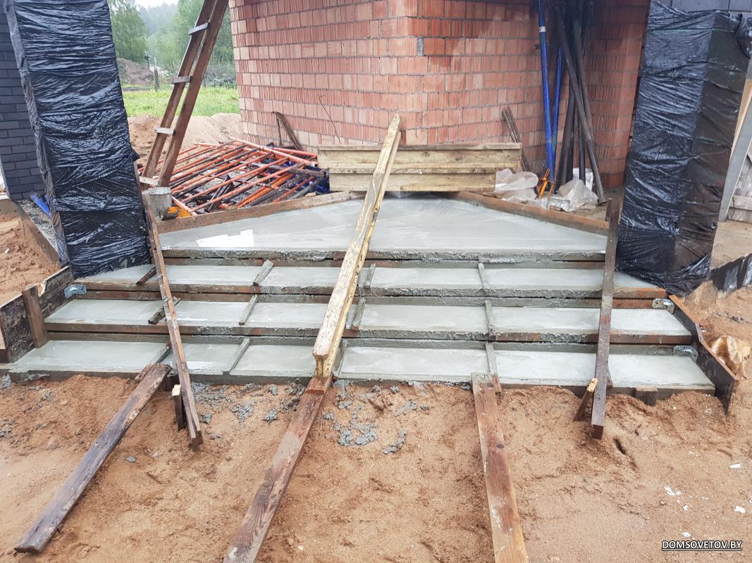

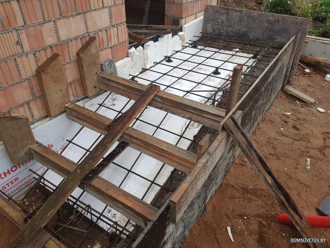

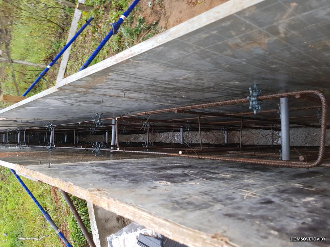

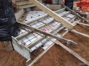

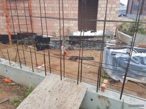

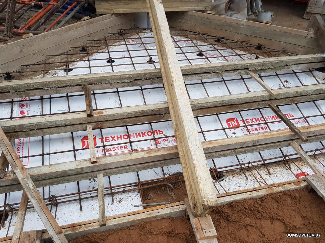

Подготовили крыльца бани. Под них и под ростверк забора ушли почти все обрезки пенопласта которые скопились за время стройки, осталась совсем уже некондиция, но и ее куда-нить применим я думаю. Опорную стенку крыльца в хоз комнате самомесом заливали так как впереди наверное последняя большая заливка бетона и уже нет возможности разделить эти работы чтобы везде использовать заводской бетон.

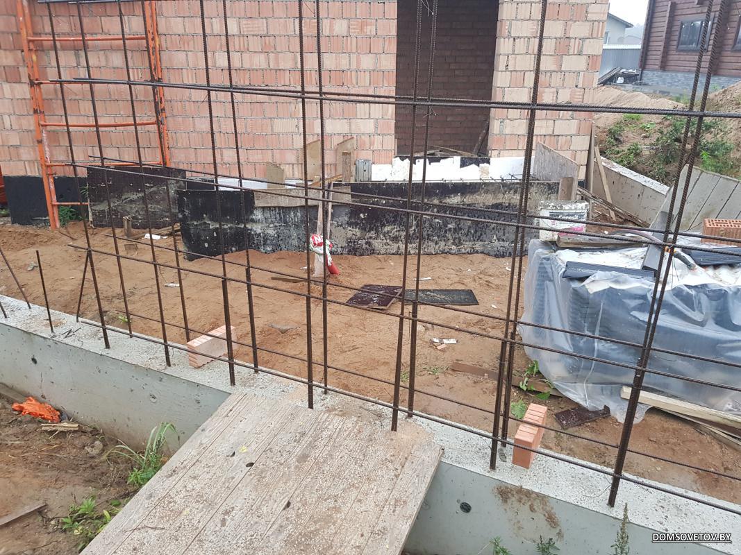

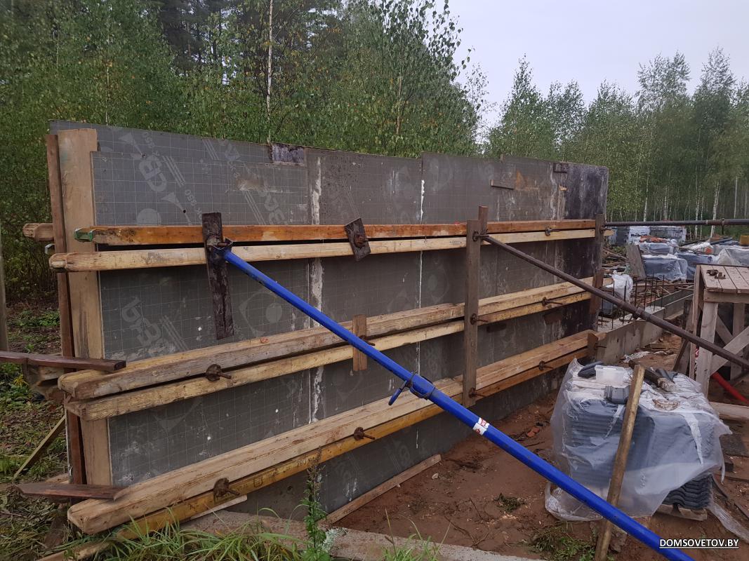

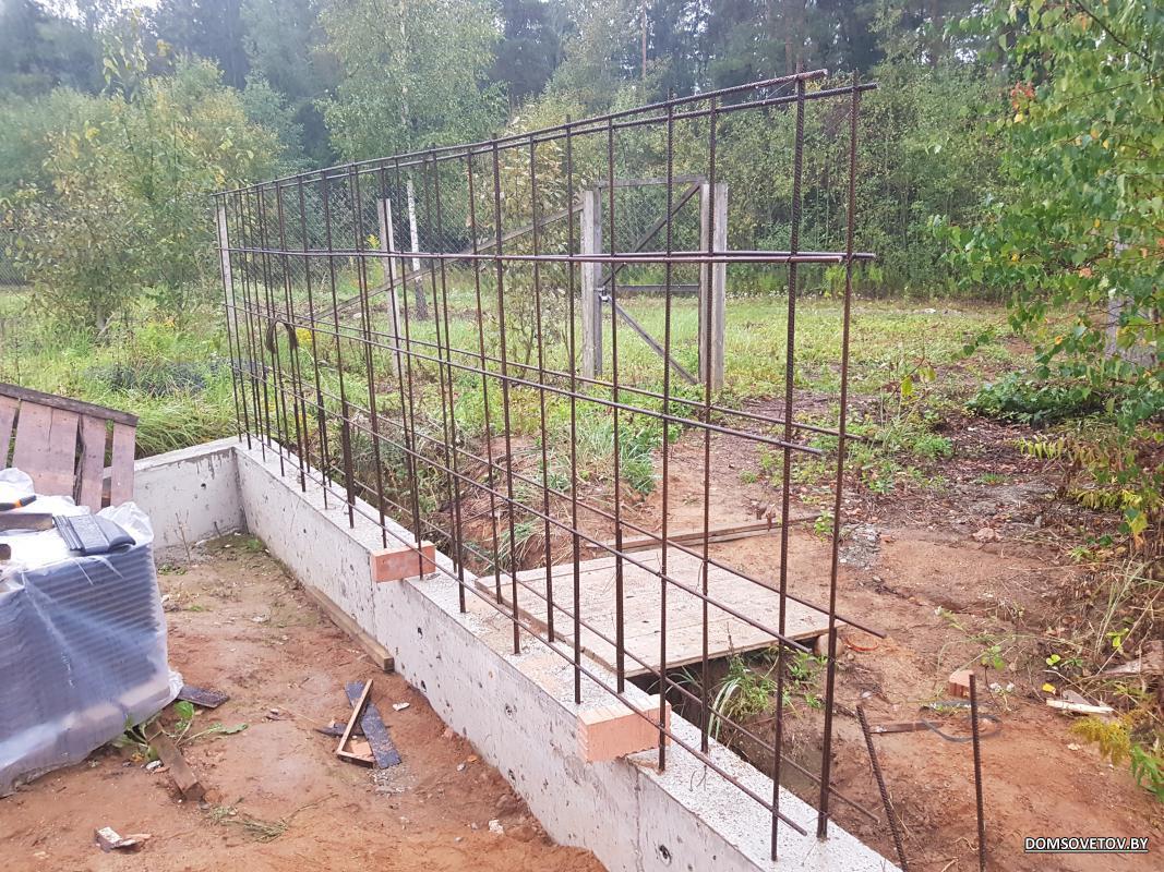

Сзади участка вяжем каркас к заранее оставленным выпускам арматуры из ростверка под сплошную стенку забора из бетона за баней. Используем 10ку арматуру из остатков с ячейкой 40x40 так как нагрузок на это стенку никакой не планируется. Тут будет хоз зона скрытая от глаз, эту стенку хочется использовать под складирование как со стороны участка так и за участком, возможно эта зона перекроется навесом, но это уже после сдачи в эксплуатацию. Длина этой стенки будет около 5м так чтобы с террасы дома ее не было видно.

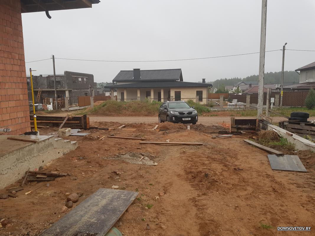

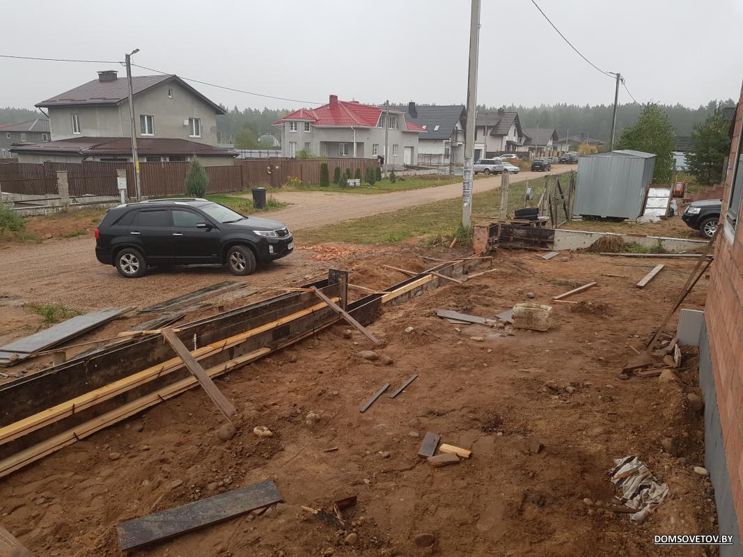

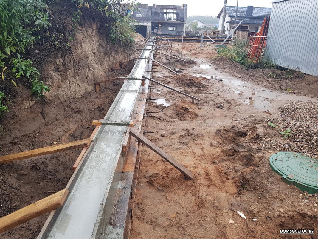

Также подготовили ростверк въездной группы с учетом изменений. Сваи отбивали на 40см чтобы сделать понижение. По ощущениям подъем от дороги действительно с таким решением перестанет быть крутым визуально.

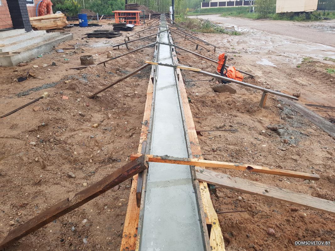

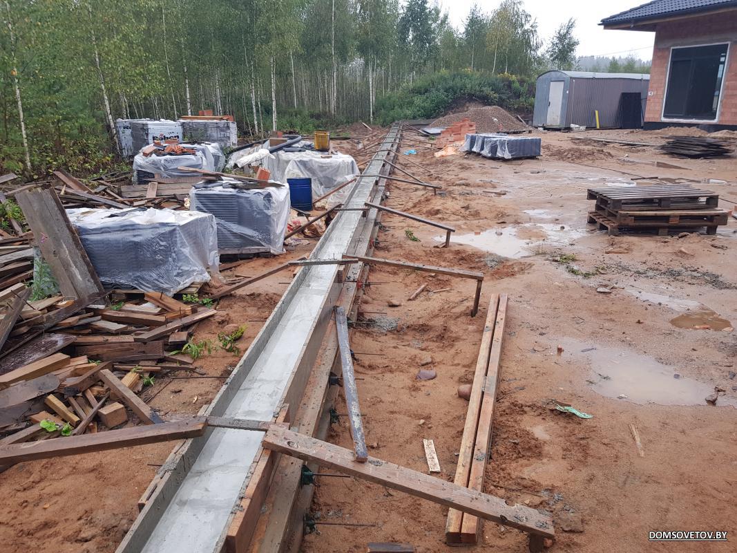

У меня с бетоном больших конструкций не было, так что вот эта стеночка самое большое что есть и конструкция в собранном виде впечатляет конечно :-)

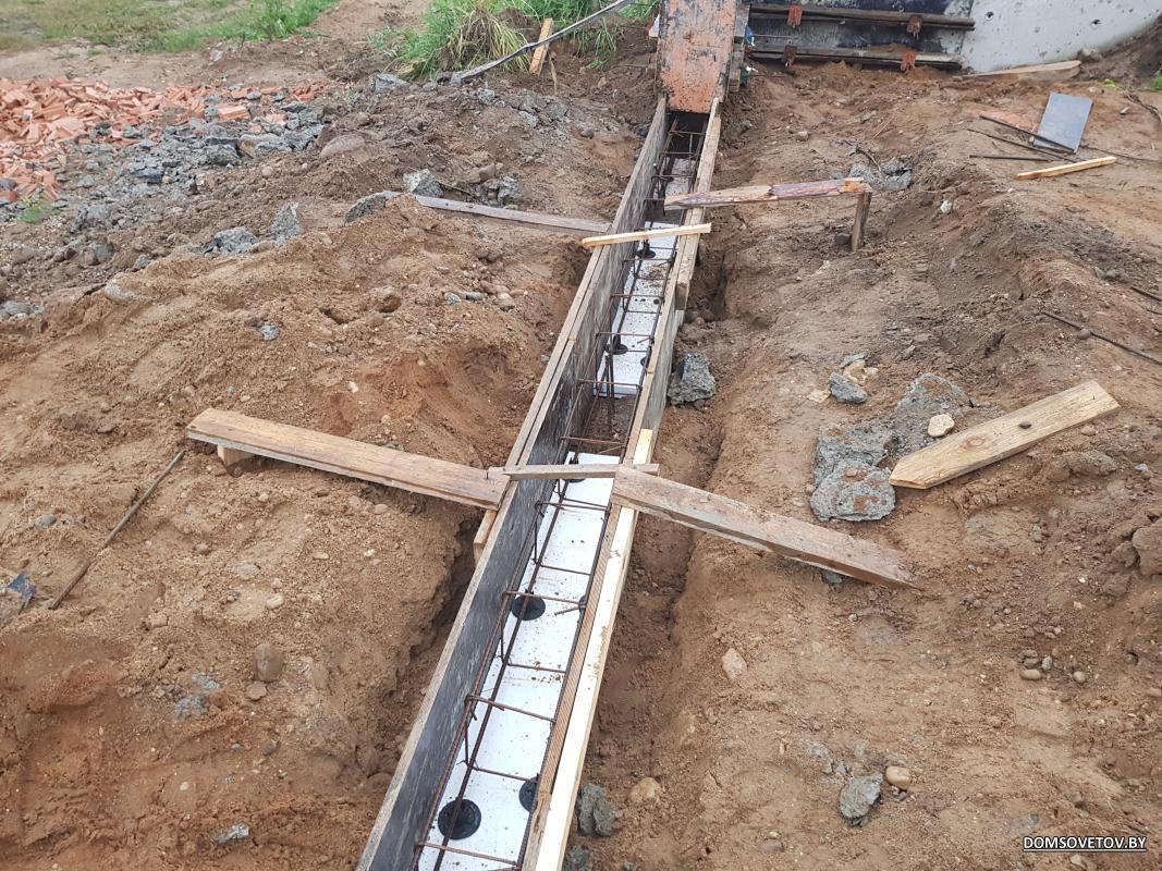

Залил ростверк забора + крыльца бани. На все ушло 16.7м3 бетона.

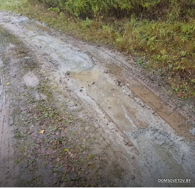

Со стороны леса где подъезжают машины в последнее время разбилась дорога, так что сюда сразу пока не застыл бетон разбросал остатки после мойки. Ну и в целом наверное надо сюда привезти машину камня 20-80 и сверху гравием 5-20 все это просыпать чтобы дорога была используема в любую пору года. Постараюсь с соседями договориться кому эта дорога будет полезна, если не получится тогда сам сделаю.

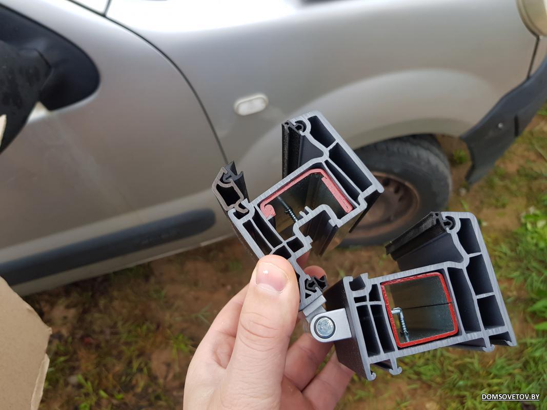

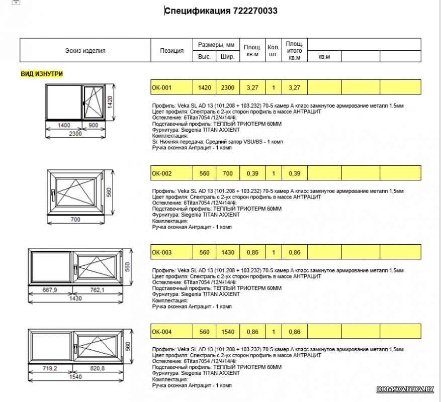

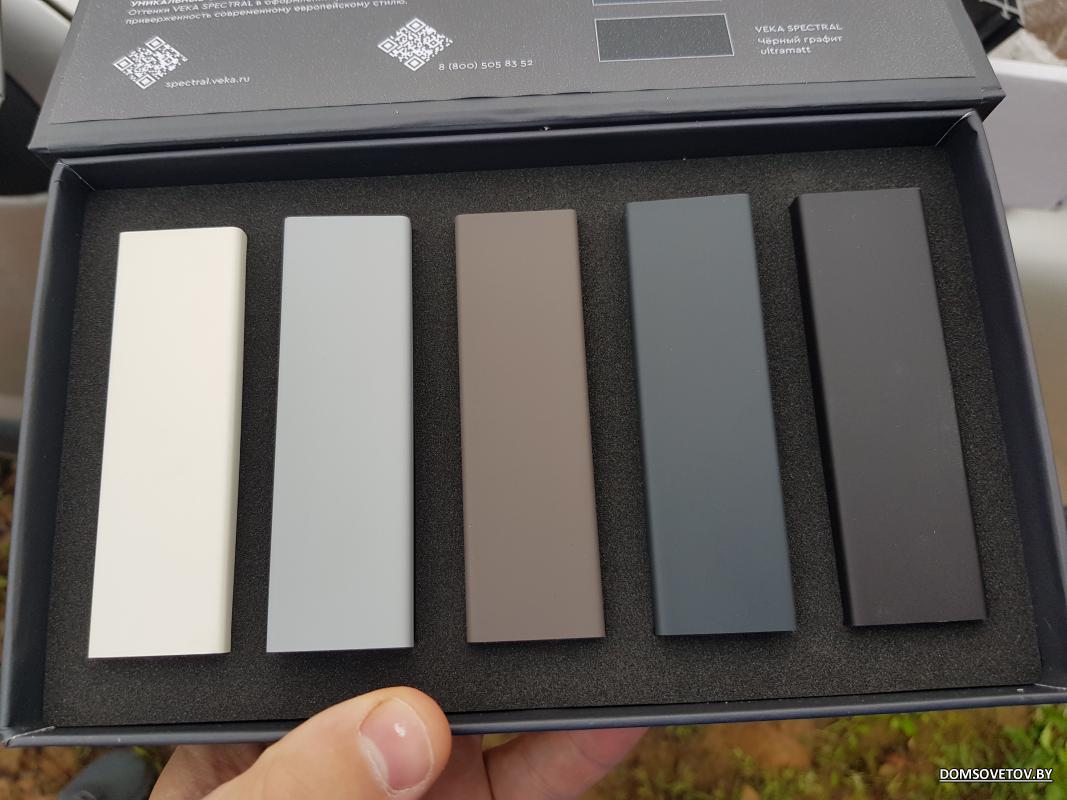

Заказал окна на баню. Изначально думал брать Veka Softline 82, но когда потендерил + сравнил КП то поменял решение на профиль Veka Softline 70. 82 профиль теплее, его теплосопртивление 1.2, но если у меня на доме окна с теплосопротивлением 1.0, то брать на баню 1.2 как-то странно. Помимо этого цена на 82 профиль +40%. В сумме эти 2 фактора и перевесили.
Профиль будет крашеным в массе и цвета графит с обоих сторон. В бане отделка это кирпич + дерево так что тут темные окна будут в самый раз. Также будет покрытие Spectral которое есть только у Veka. Не знаю маркетинг это или нет, но по цвету 1 в 1 как алюминий на доме и различий не будет когда снаружи cмотришь на оба здания. Формула стеклопакета 6МФ-12Ар-4-14Ар-4i, МФ стекло тот же Титан 70/54 который на доме, армирование 1.5мм причем в Veka используется фирменный профиль для армирования как мне обратили внимание и это видно на фото, фурнитура скрытая Siegenia, снизу Триотерм 60мм, по бокам и сверху будет формироваться теплый контур из утеплителя как на доме, СТИЗ + ленты при монтаже.
Заказал окна в компании ОкнаЗапад из Гродно. В Минске на аналогичные окна цена была на 30-50% выше кого не тендерил. Немного стремно было заказывать в Гродно, но личное общение + обсуждение монтажа + прояснение всех деталей + активный инстаграм-аккаунт где среди подписчиков много известных архитекторов и строителей + если блогер милионик меняет свои окна и тоже работает с ОкнаЗапад то все должно быть нормально. Монтаж покажет что и как :-).
