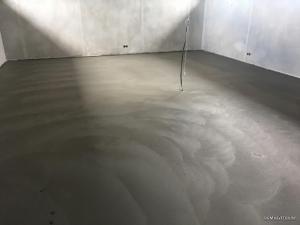

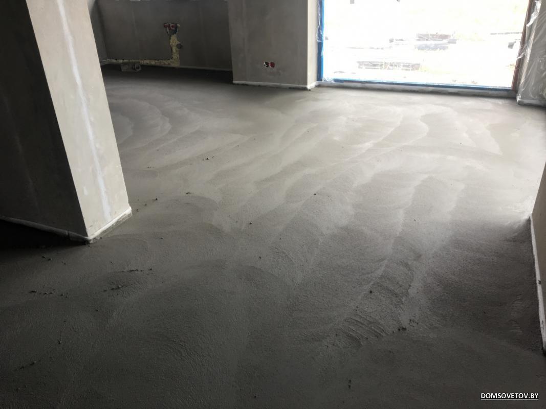

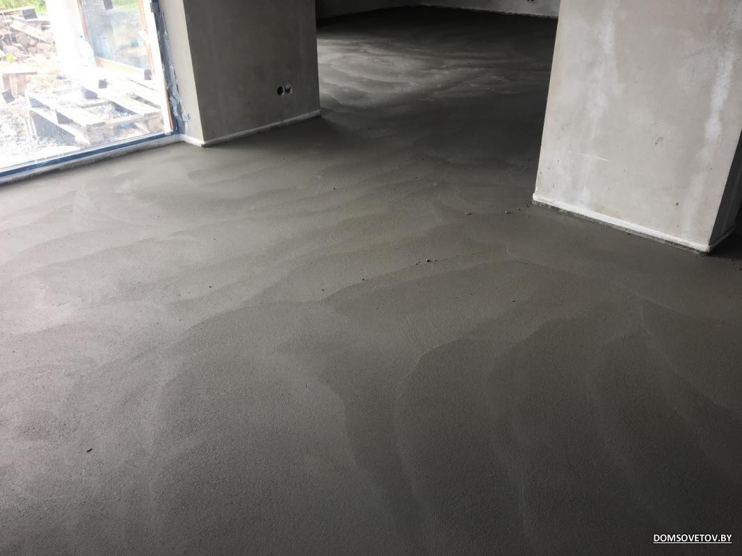

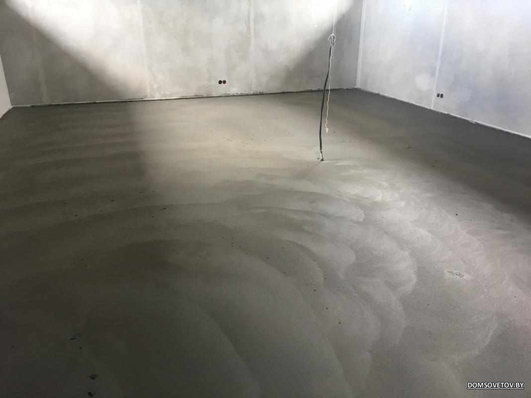

Толщина стяжки у меня от 6 до 7 см колеблется, но есть единичные места где над трубами, которые в утеплении, всего 2-3 см, но это пара мест всего.
Вот фотки результата:

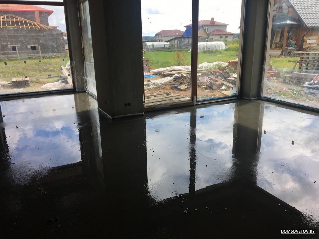

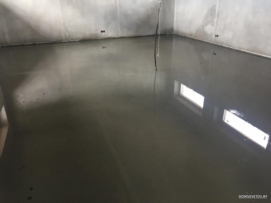

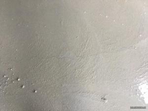

Ну и залил водичкой все, хотя в доме итак высокая влажность была

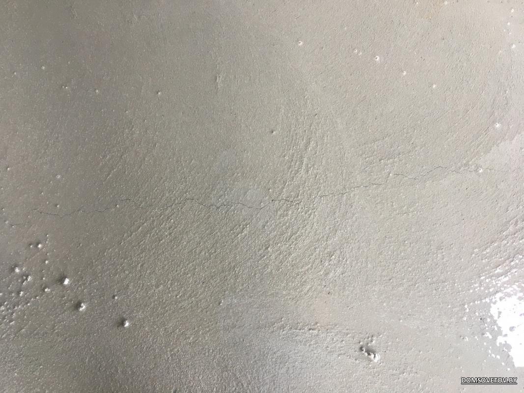

Сразу после заливки водой обнаружились пару трещин, над теми трубами что идут в утеплителе
По качеству как у всех, обещали отклонение +\- 5 мм, у меня, если поставить лазерник в самый центр, то по всей площади в диапазоне 1 см, это если придираться. А так все достаточно ровно.

Что в итоге получилось? Проверяли?
Учитывая подвижность бетона, использовать такие маяки сложно. Отличный результат - скорее лотерея, чем профессионализм.
А вертолёт использовали через какое-то время? Бетон должен подзастыть.

Проверил, написал выше.
Да, ждали пока он станет, а потом пару раз проходили всю поверхность вертолетами
А какая погрешность у лазерника?
@wilson, у моего skil 0516 вроде заявлена 5мм на 10 метров... из практики я наверное соглашусь с этим заявлением.
Не знаю , но от центра дома в каждую сторону не более 10 метров, по крайней мере я дальше не отходил )
В любом случае плиточник потом все скажет о стяжке: хорошая или не очень )))

Сегодня приехал глянуть как она там, нуждается ли в увлажнении и обнаружил что местами стоят лужи, решил больше не поливать вовсе, сама стяжка вся влажная на ощупь.

@Lama, а как по крепости? когда рукой проведешь, камешки отрываются?
