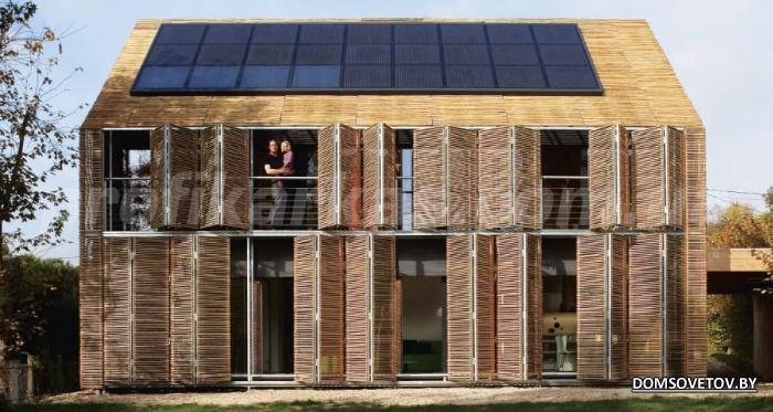

@Кim, я скажу простую штуку, о которой постоянно молчит секта пассивных домов. Чем больше в доме используется солнце для экономии расхода энергии на отопление, тем сильнее это солнце жарит в неотопительный сезон. В идеале, в пассивном доме огромные окна на юге, и практически их отсутствие на севере. Да, зимой это экономно, но летом это выгоревшая мебель и вызженный воздух (и летающий пепел ), в южных помещениях просто так находиться невозможно. Если в таких помещениях установить кондиционеры, то вся экономия пропадает еще на стадии их установки, даже до запуска. Иначе, нужно постоянно закрывать окна любыми наружными средствами, внутренние жалюзи или шторы мало спасают. т.е. в южном помещении постоянная темень из за этого, а в северных помещениях постоянная темень из за отсутствия окон, весь дом как подвал. Экономию и комфорт не всегда можно подружить. Для комфортного проживания, на севере должно быть увеличенное остекление, для увеличения естественного освещения, а на юге, наоборот, по минимуму и, по возможности, комнаты не жилые, т.е. всё наоборот, от противного принципам пассивного дома.
Практически на 90% фото пассивных домов показано вранье. Вот так, примерно, должен выглядеть дом, который пассивно использует солнечную энергию для нагрева помещений, не обращайте внимание на батареи на крыше :
Такое количество закрывать-открывать заколупаешься, по этому во многих пассивных домах это решается путём установки дороженных автоматических наружных жалюзи, что, естественно одномоментно съедает всю зимнюю экономию от солнца за весь будущий срок эксплуатации дома.
Вот такая солнечная экономия.

@Юра Добриденев, Отопление за счёт больших окон никто думаю не делает намеренно. И наверно не стоит утверждать что Врут. Наверняка не все видят конструктивные решения в том или ином проекте.
Приведу пример на своём доме:
1. Южная сторона практически вся в огромных окнах, зимой это плюс
2. Летом для снижения прогревания от солнца есть несколько конструктивно-эстетических решений:
а) Крыша с этой стороны имеет большой эффект шале. Т.е. Зимой когда солнце низко, оно попадает внутрь дома глубоко, а летом когда орбита значительно выше, солнце попадает не более чем на метр от окна (зимой значительно больше, в разы)
б) внешние жалюзи на одной из оконных групп, там где фронтон и Крыша не может прикрывать солнце - очень эффективная штука препятствующая нагреву.
Вот такие на первый взгляд не существенные детали помогают комфортному микроклимату внутри.
Хотя мой дом никак не назовёшь энергоэффективным, просто пример грамотных технических решений при поектировании
