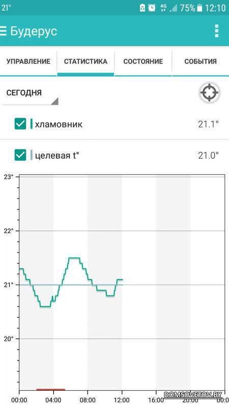

Старый 26.02.2018, 12:31   #1019 или 303693
Кim
Регистрация: 11.03.2013
Сообщений: 166
а между тем, в эти прекрасные морозные дни газ прилично экономится.
Кim вне форума Ответить с цитированием
Старый 26.02.2018, 13:33   #1020 или 303698
Сообщений: 6,547
экономится за счет чего ?
