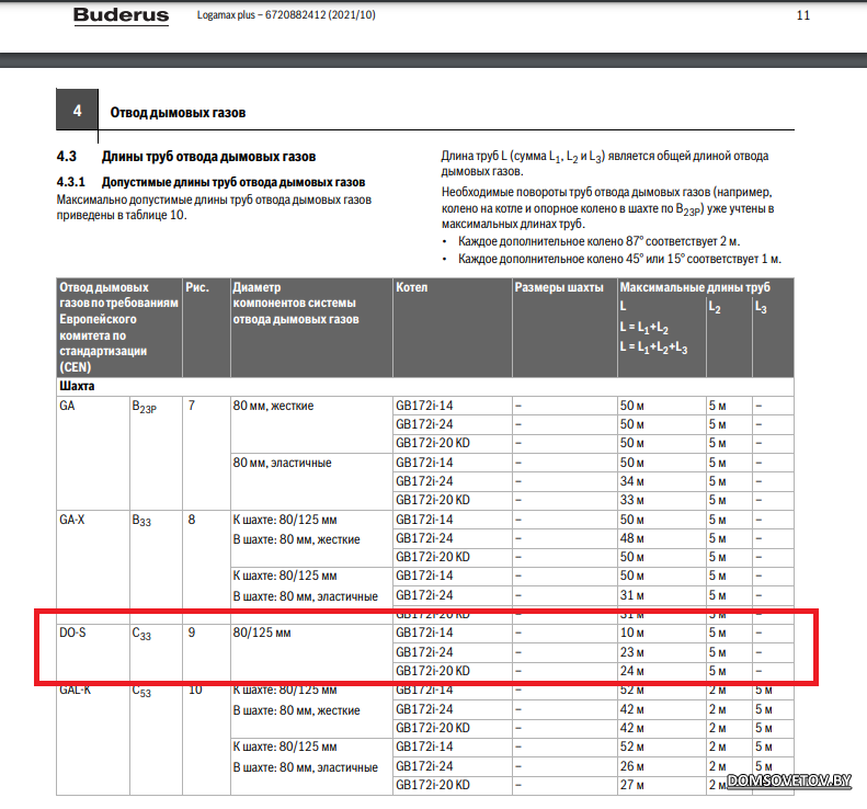

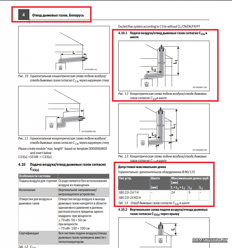

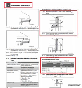

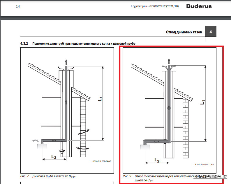

Посмотрел инструкции по Будерусу 122 и 172 котлам. Тут конечно сложно разобраться для новичка, но как я понимаю в моем случае действует схема подключения C33(X): котел висит на стене, над котлом вент-шахта и вывод дымохода в шахте на крышу. Называется эта схема Концентрическая схема подачи воздуха/отвода дымовых газов согласно C33 в шахте.
Для 122 котла указан дымоход 80/125:
Для 172 котла тоже указан дымоход 80/125:
Дымоход 60/100 может быть использован для менее мощных котлов и/или для других схем подключения (горизантально в стену, без шахты. например). Тут я по всей видимости был неправ про дымоход 60/100, надо закладывать 80/125 с самого начала. Уточню этот вопрос уже конкретно у проектировщика.

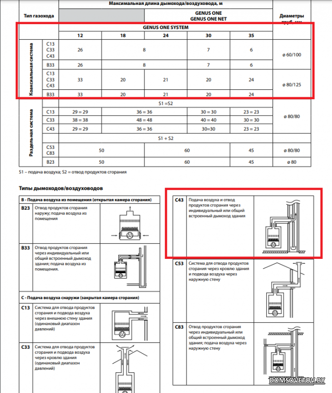

Хотя вот посмотрел для примера инструкцию по Аристону GENUS ONE SYSTEM 24кВт который у нас можно купить. Тут нужная мне схема называется C44 и для этого котла допустим дымоход 60/100, уменьшается только допустимая длина дымохода но для одноэтажника это не проблема.
Если модель котла неизвестна то для унификации чтобы можно было внести изменения в проект только поменяв название котла то дымоход 80/125 наиболее правильное решение как сейчас кажется. Буду обсуждать это с проектировщиком в чем отличие от внесения в проект если надо будет менять не только название котла, но и дымоход: по срокам и стоимости.
