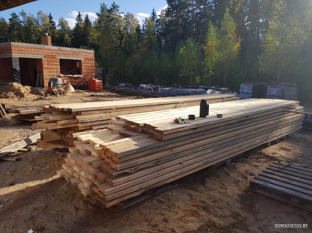

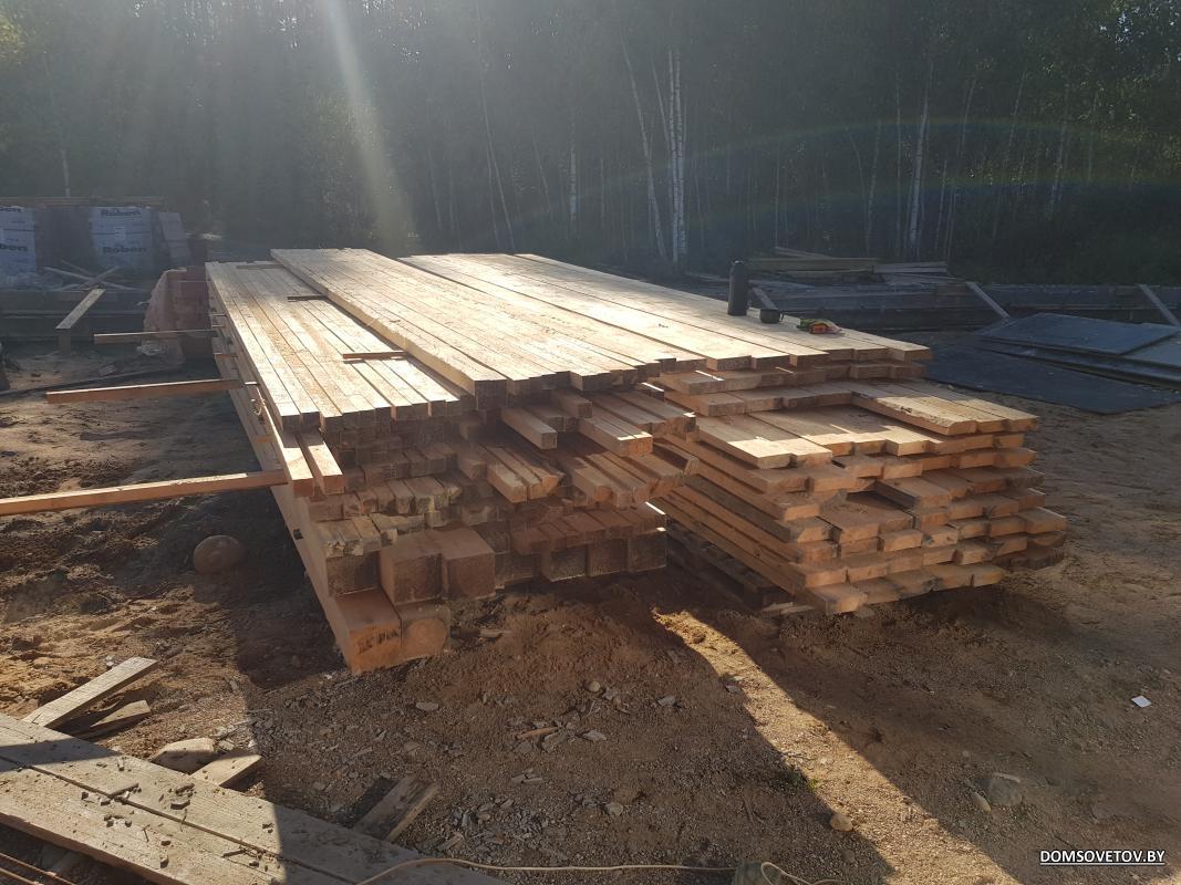

Привез дерево на баню + ряд других работ. В этом году по совету подрядчика откладывал этот вопрос до последнего так как цена постоянно падала. Но откладывать уже больше некуда, ему надо просохнуть хотя бы 2-3 недели и затем еще надо успеть обработать антисептиком, который должен наносится при температуре окружащей среды не менее 5С. Дерево сейчас стоило мне 380-400руб/м3, в прошлом году брал по 680руб/м3 - хоть на что-то падает цена :-).

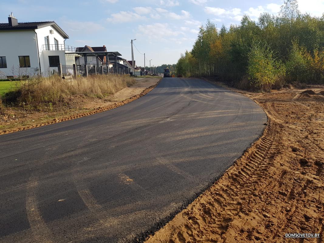

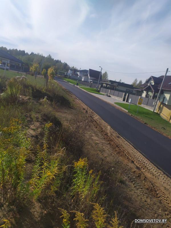

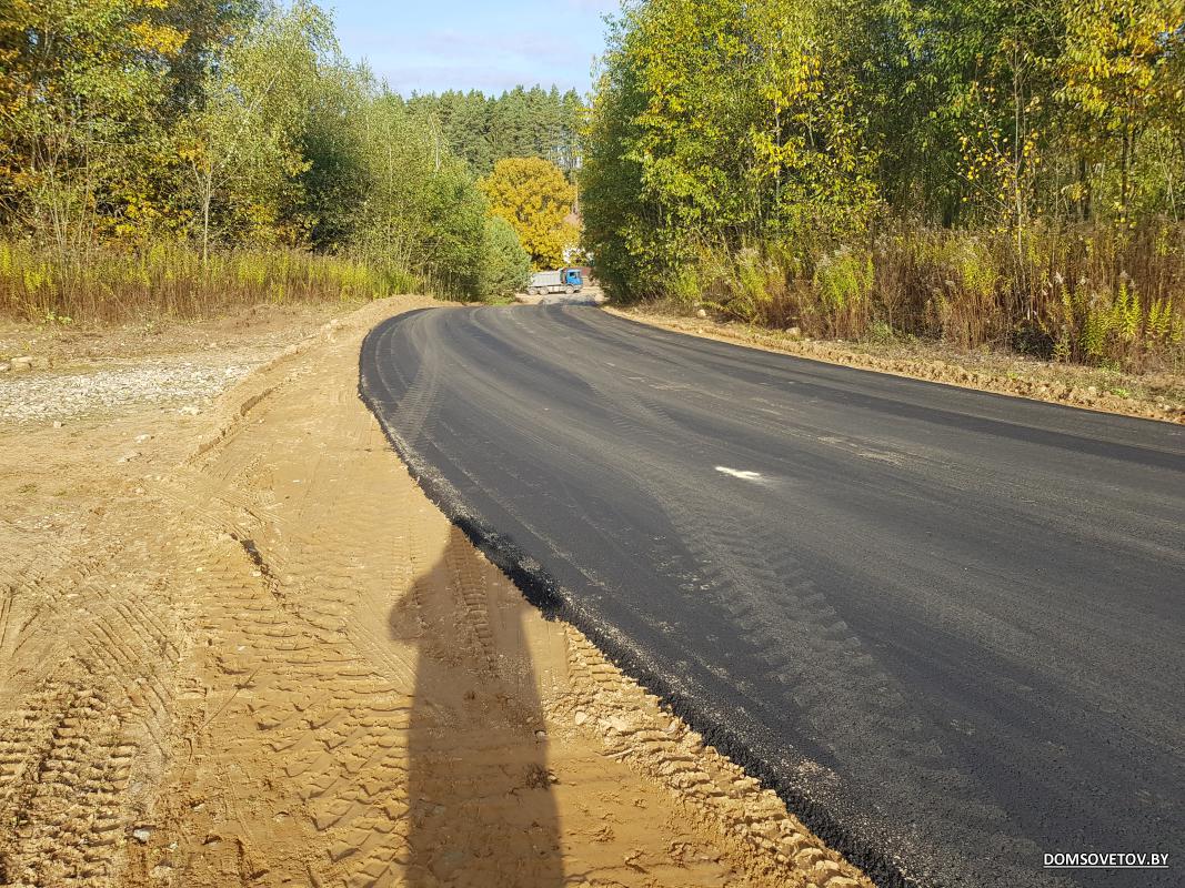

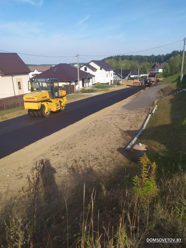

Выделено гос финансирование на асфальтирование ~900м по нашей застройке. Была организована выездная встреча исполком + МинРайГорРемАвтодору на месте для обсуждения всех вопросов. Разделили метры на 2 центральные улицы: 550м и 350м. Ширина асфальта будет 6м, 2 слоя по 4см, делаются также все заезды на улицы с радиусом 6м.Асфальтирование без дорожного борта, МинРайГорРемАвтодор не может заниматься установкой борта даже при условии нашей доп оплаты. Думали сторонней организацией за счет кооператива успеть положить борт до асфальтных работ, но собрали оперативно коммерческие предложения и дороговато для кооператива получается учитывая как сложно собирать доп взносы на недостающую сумму. В ближайшее время должны начаться работы я надеюсь.
За прошедшее время много чего по этой теме у нас происходило - большинство людей было за асфальтирование другой улицы в деревне, образовалась инициативная группа, сделали 2 коллективных обращения с 100+ подписями, на наши коллективные обращения пришли альтернативные с 10-20 подписями чтобы ничего не менять, познакомился с местной властью, были в Облисполкоме на приеме, но максимум что смогли сделать это отложить асфальтный вопрос до сего момента. На этой неделе начали укладывать асфальт по деревне, мы так и не смогли поменять изначальное решение в гос программе. На этот счет 2 мысли - или действительно сложно поменять что-то в гос программе или все не просто так и этот асфальт очень кому-то нужен именно там где он укладывается сейчас. Сейчас этот асфальт покрывает +-20 домов и ведет к председателю кооператива, а оставшиеся +- 100 домов остались в стороне, хотя расстояние для асфальтирования было одинаковым...
Если деревня продолжит асфальтироваться значит мы просто не смогли пробить бюрократические препятствия сейчас, а если и все на этом с асфальтированием в наших краях - значит дыма без огня не бывает. Я надеюсь что асфальтирование продолжится, по крайней мере куда и когда писать понимание есть чтобы нас рассматривали, совсем недавно заявку для рассмотрения уже направили чтобы и в след году мы были включены в программу. Время даст ответы на все вопросы.

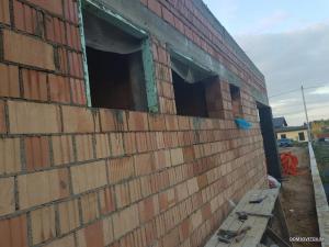

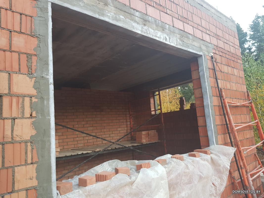

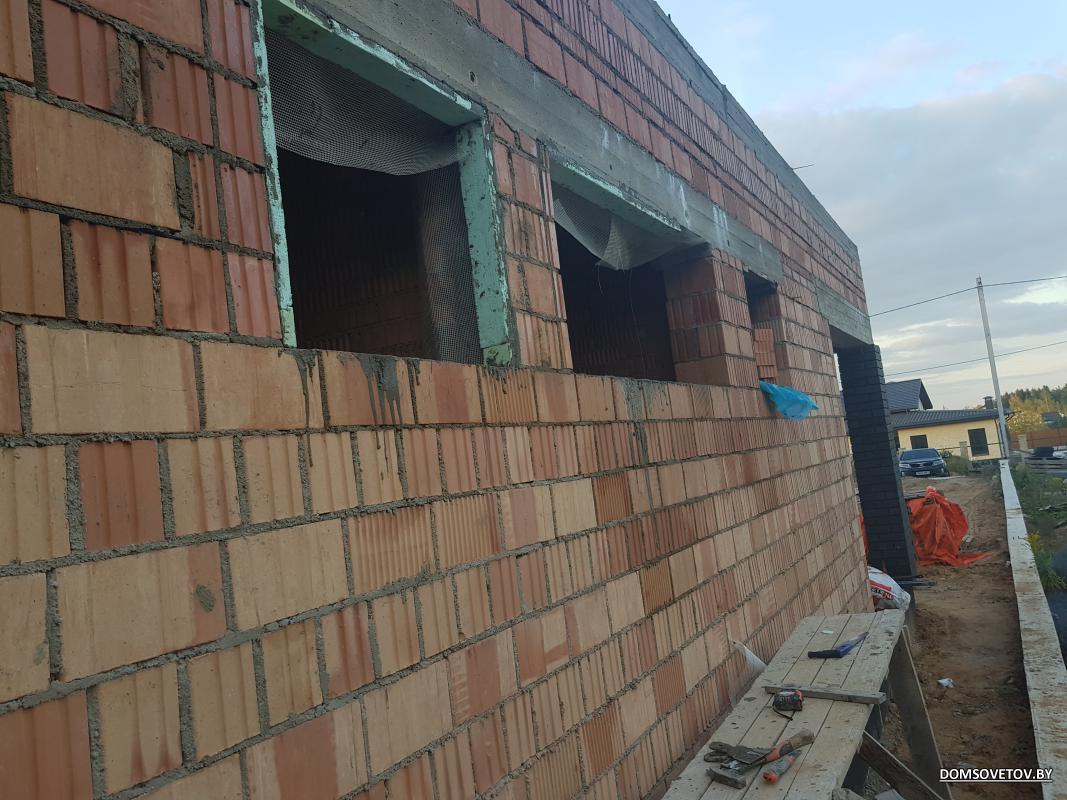

За последние выходные пока была хорошая погода подготовил теплые откосы под окна: утеплитель под размер рамы, клеится на клей и под сетку протягивается клеем. Первый раз делал такую работу, но в целом ничего сложного, главное желание + объем не очень большой.

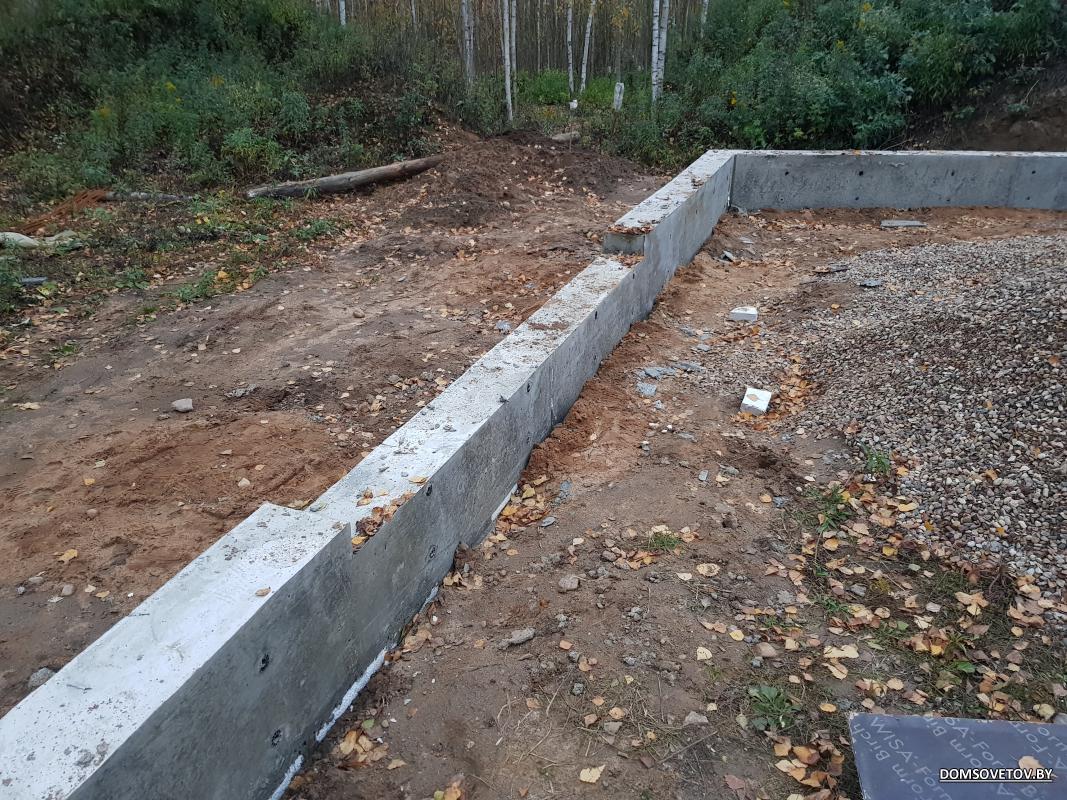

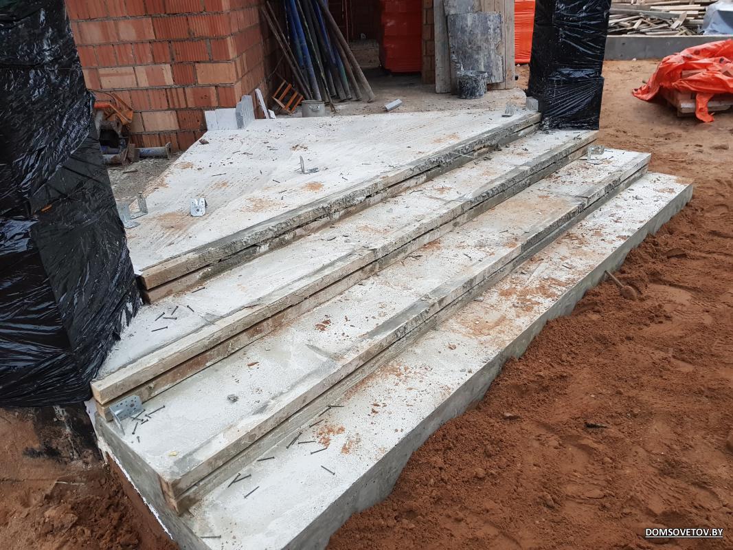

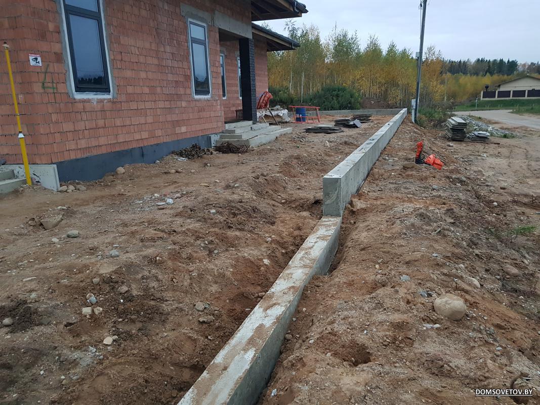

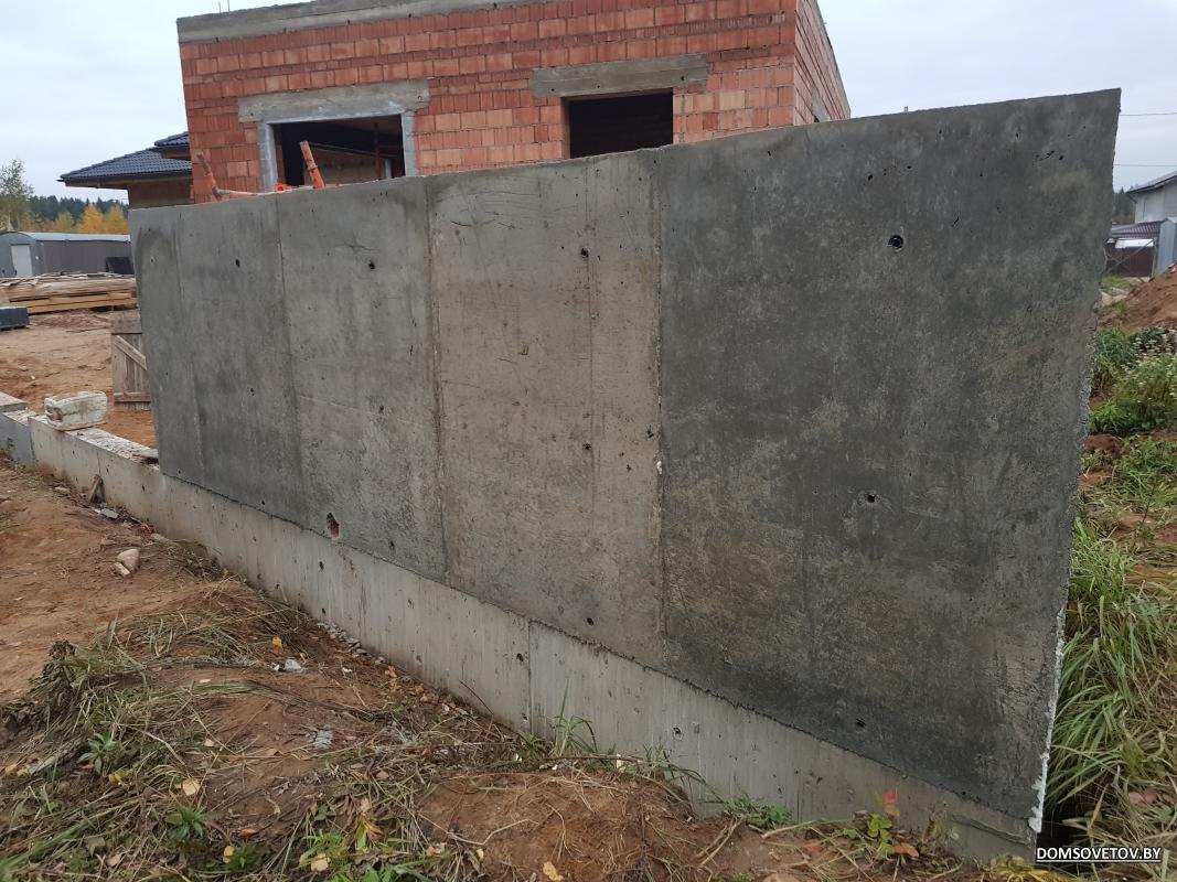

Сняли опалубку с ростверка забора + крылец.
