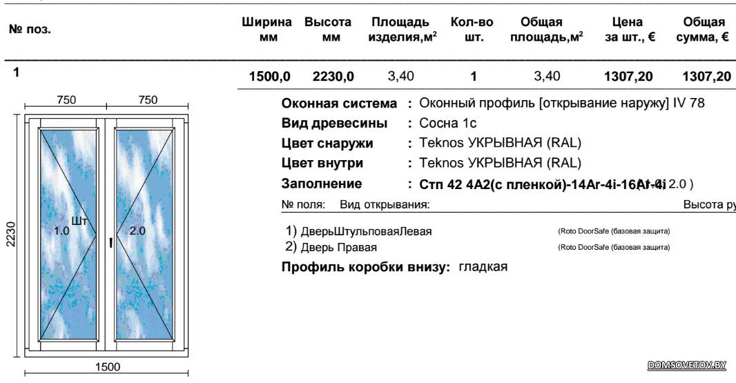

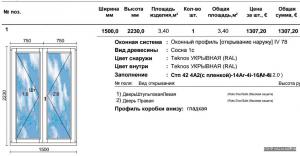

С окнами определился:
Профиль KBE Эксперт 70, двух-камерные стеклопакеты с двумя i-стеклами и аргоном.
На южную сторону, а это у меня как раз передний фасад, стеклопакеты с покрытием ClimaGuard Solar Bronze и i-стеклом. Это получается кухня с тремя окнами 1870х1170 и еще одним обычным окном, выходящим на восток, спальня так же с тремя окнами 1870х1170, гардероб и санузел. Так что с инсоляцией проблем быть не должно. Только теперь вот размышляю над тем, как прекрасное тонированное стекло будет смотреться в больших окнах эркера? Скорее всего будет проявляться линза и смешные кривые отражения... Насколько я понимаю, с этим ничего не поделаешь и замена стекла с 4мм на 6мм особо проблему не решает?

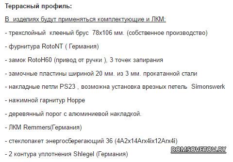

Что касается двери на террасу, то придется заказывать из сосны с теплым стеклопакетом и пленкой А2, так как оконщики не смогли предложить решение "чтобы двери наружу, без вертикальной палки по середине и чтобы не дуло" Правда стоит это удовольствие около 1 000 евро...
