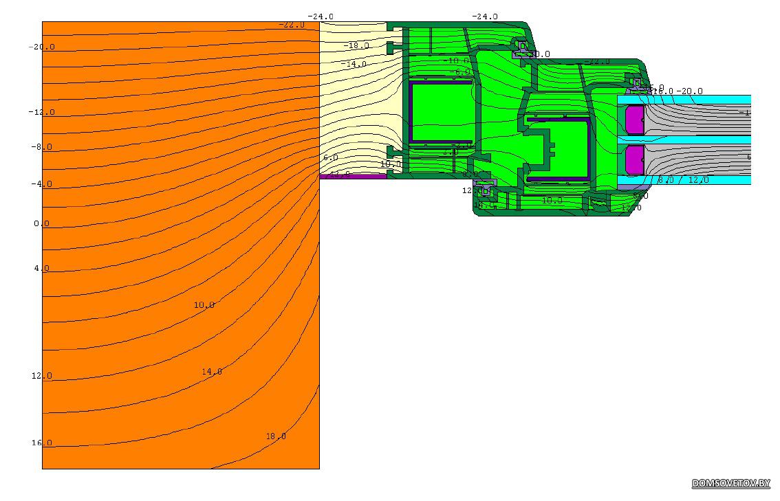

Алексей_МЗ
Аватар для Алексей_МЗ
Регистрация: 07.05.2016
Адрес: г. Минск
Сообщений: 52
В керамзитобетонной пристройке мне ясно-ставлю заподлицо по наружке и сверху утеплитель с заходом на раму. А вот в каркасе...
Повторюсь, если каркас из бруса, то в теплотехническом плане вопрос глубины установки ОБ не так актуален.
Вот, например, расчёт изотермы для сосны поперек волокон.
Вывод - ставьте так, чтобы после отделки фасада и оформления внешних откосов смотрелось эстетично.
