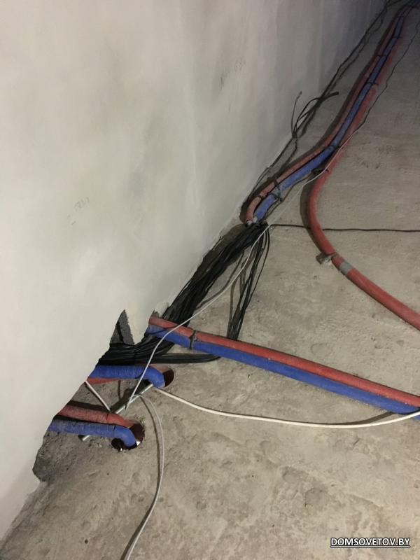

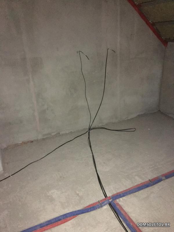

Вторая неделя пошла как я по вечерам занимаюсь проводкой в доме. Когда рассматривал чужие фото, удивлялся, откуда столько проводов набирается , а теперь у самого пучки все толще и толще становятся.
Пол второго этажа начинает напоминать двухстороннюю печатную плату из текстолита Уж не знаю, все ли я правильно прокладываю, если кто чего заметит пишите

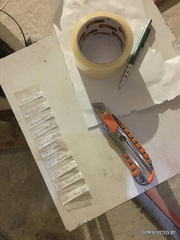

Стараюсь не забывать подписывать, но времени эти подписи отнимают кучу.
Старый 06.09.2017, 21:42   #1057 или 296199
wilson
Сообщений: 2,809
Репутация: 26
Я у себя провода раскидывал тоже по полу, но засовывал все в пнд трубу.

Lama
Аватар для Lama
Регистрация: 05.09.2014
Сообщений: 2,852
А для чего? Гибким проводом разводка сделана, чтоб можно было перепротянуть?
