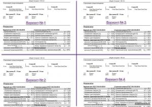

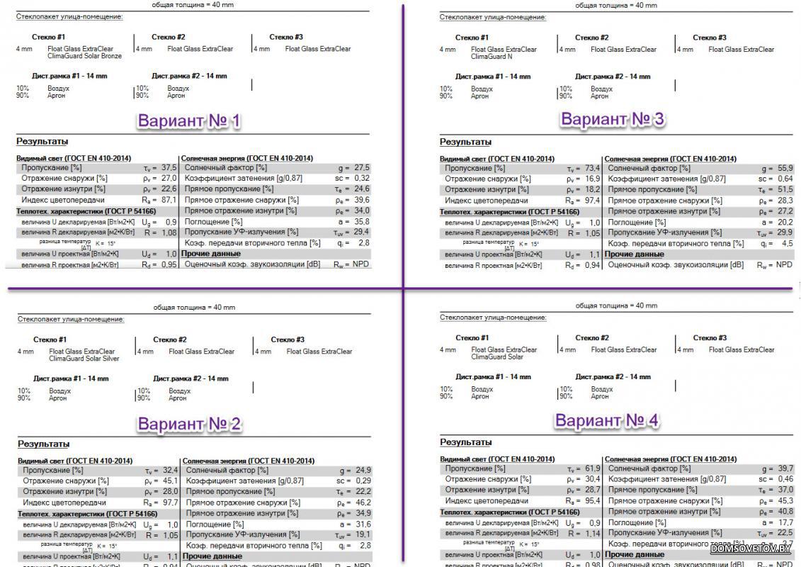

Эти окна мне уже снятся...
Товарищи, подскажите:
1. Какие из указанных стеклопакетов можно отнести к термину мультистекла (или мультиокна)?
2. Почему конфигуратор Guardian не дает выбрать теплоэффективное покрытие на 3-е стекло, если на 1ом уже выбрано одно из указанных покрытий?
3. Что лучше с точки зрения пропускания видимого света и сопротивления теплопередаче - Вариант №3 или пакет с двумя i-стеклами? Есть ли у кого-нибудь в цифрах характеристики пакета с двумя i-стеклами?
4. Правильно ли я понимаю, что на южную сторону лучше всего подойдет вариант №4? Южная сторона, это передний фасад дома, где расположены кухня, спальня, гардероб, 2 санузла.
Вариант №1 нравится своим бронзовым отражением, но у него индекс цветопередачи - просто жуть. И ладно бы все делал теплым, так он зараза все смещает в холодный спектр - снег становиться синим, желтые стены - серогрязными и т.д. Совсем печаль навевает...
Вариант №2 расстраивает своим пропусканием света - 32,4%. Я не совсем понимаю, как это будет выглядеть в живую, насколько это затемняет помещение. А супруге не очень нравится его сильная зеркальность (у него самая высокая из всех приведенных пакетов - 45,1%).
Вариант №4 - вроде всем неплох - и свет пропускает на 62% и солнечной энергии пропускает только 40%. Имеет ли смысл добавлять к этому пакету еще и i-стекло?

@IT_Prof,
1. Термин "мультифункциональное" применим к поз.1, 2, 4.
2. Вы неправильно пользуетесь.
3. Вариант с 2-мя И-стеклами. (См. вложение 1).
4. Нет. Имеет смысл добавить И-стекло. (См. вложение 2).

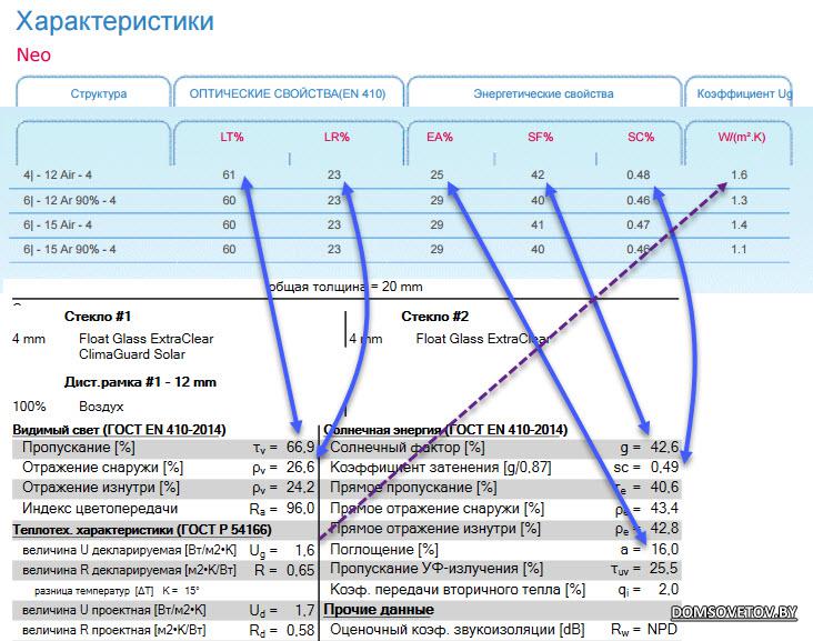

Сообщений: 261
Говорят, в Минске сложно найти стекла Guardian. Многие сейчас предлагают "отличное, теплое мультистекло Neo".
Нашел характеристики и сделал сравнение аналогичных стеклопакетов. Все-таки Guardian получше будет...
Результаты сравнения стекол Guardian ClimaGuard Solar и AGC StopRay Neo на рисунке.
И еще сравнение обычных i-стекол
Оба вендора делают свои стекла на заводах в России.
