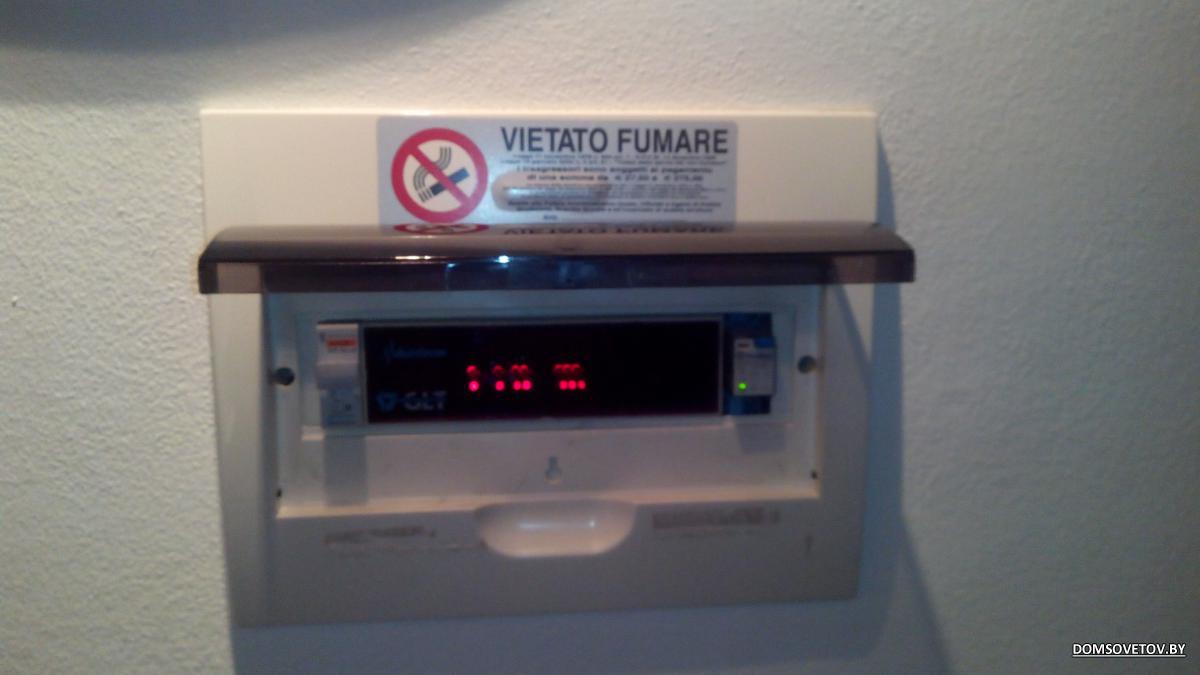

Вот такое шкафчик сфоткал в Италии, в номере где поселили - на нем все - дверь, свет, задержки выключения света, кухня, в номере была кухня. Может проще индивидуальные хотелки делать на основе контроллеров? Качество фото подкачало, слева автомат, справа мощное реле Финдер.
