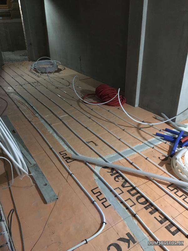

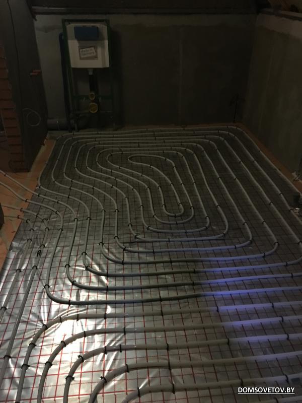

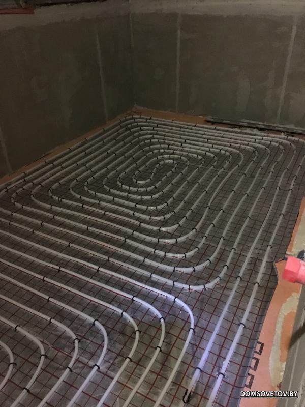

Сегодня укатал ТП в одном из санузлов второго этажа, ну и заодно в гардеробной которая является проходной комнатой к этому санузлу. Один контур из металлопласта, второй из обычной трубы для ТП. По количеству скоб понятно где какая

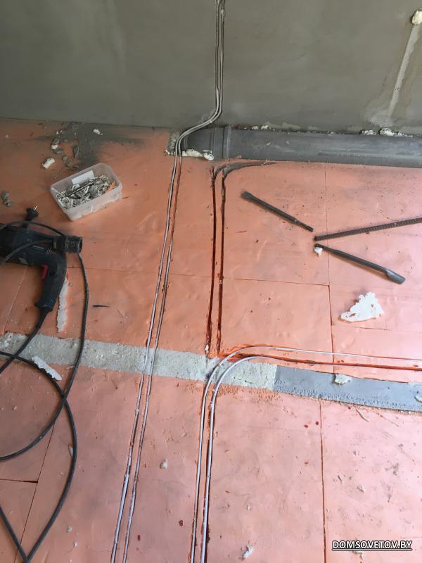

На мой взгляд очень неплохой способ прокладки кабеля в Эппс, прошелся толстым диском болгаркой и кабель в штробу практически защелкивается - быстро и просто
Очередной раз не глянул проект, у меня должен был быть слой эппс не 5, а 4 см по проекту, но учитывая еще и мой теплый пол, то весь пирог подрастет на 3 см в итоге, нужно не забыть об этом при заказе лестницы
