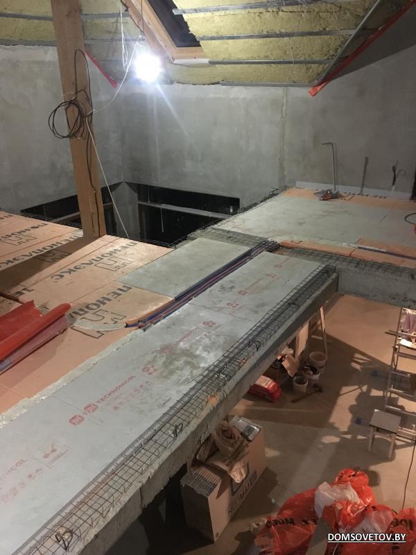

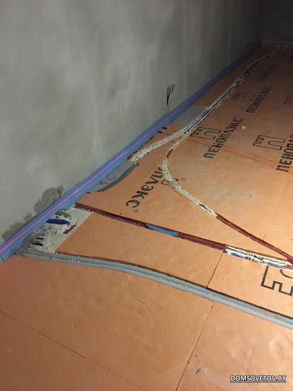

Полным ходом шла подготовка к заливке чистовой стяжки 2-го этажа. Учитывая что укладка ЭППС и все эл. коммуникации висят на мне, то процесс конечно шел не быстро. По ходу прокладки шло и проектирование и как результат местами были переделки

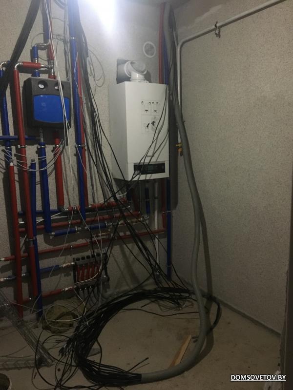

Все розетки 3х2,5, весь свет и некоторые индивидуальные потребители 3х1,5. Выключатели разведены витой парой. Жгут в котельной образовался не маленький

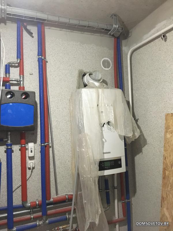

Но в итоге все постепенно приходит к нормальному виду. Протяжка в гофре сорвалась на первых 50 см, как я проталкивал весь этот жгут после этого ... это нужно было видеть, 20 минут эмитации движения сороконожки, жесть ))). В котельной решил сделать индустриальный потолок, проводка пойдет в лотках (силовые) и по потолку (коммутационные), а потом наверно закрою это все подвесным потолком, типа армстронг.
Решил укрепить армированием из сетки открытые края чистовой стяжки, уж больно недоверчиво я отношусь к её крепости

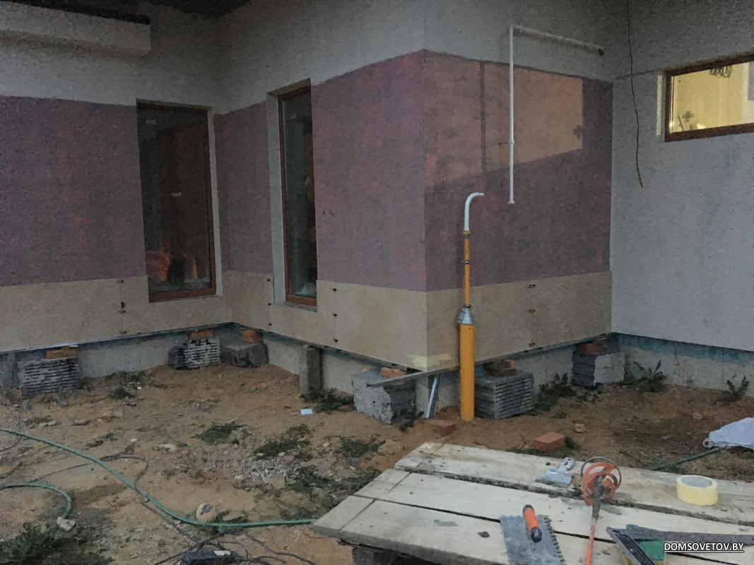

Стартовал процесс отделки фасада плиткой, посмотрим что в итоге получится. Бесит что часть отделанной плиткой стенки придется изуродовать ящиком для Газового счетчика

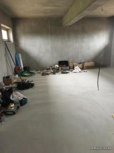

Помещение которое по проекту было гаражом, традиционно начинает скапливать ворох полезных вещей

Нет, решил наверху сделать сухопрес, точнее сегодня уже сделал, завтра пойду смотреть что получилось
