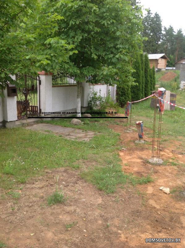

Здравствуйте, форумчане!
У меня такой вопрос: сосед на смежном участке поставил отметки ограждения - идет подготовка к строительству забора вокруг нового дома.
На фото изображен фасад и главный вход в мой дом и те самые отметки соседа. Между нашими ограждениями получился клинообразный проход к проезжей части, расстояние между моей калиткой и ограждением соседа 2,5 м. Это еще не учитывая толщину будущего каменно-металлического забора высотой в 2 метра. После возведения забора расстояние скорее всего уменьшится.
Подскажите пожалуйста, правильно ли это с точки зрения архитектуры?
Вот так выглядит теперь главный подход и подъезд к моему дому!
Перед туями заборы будут примыкать друг к другу.

@Annie, у вас в техпаспорте должен быть план вашего участка с привязкой к местности (соседям). Если он соответствует действительности, то всё согласно с точки зрения закона. А с точки зрения архитектуры у вас появится ещё один участок в виде клинышка, которым можно пользоваться
зы. Может у вас по генплану выезд не с этой стороны участка?

Дело в том, что мы этот дом купили 8 лет назад, уже готовый и в нем жили до нас. Прошлые хозяева практически никаких документов не оставили. Есть план дома, есть план застройки - на плане застройки видно, где калитка, и с заднего двора есть ворота побольше для заезда машины. Получается, фасадная часть только для пешего входа.
Кроме того, на плане застройки и в реальности вдоль нашего забора проходила сквозная дорога, достаточно большая, мог проехать грузовик.
Сейчас эта дорога полностью находятся на территории нового участка соседа. Если бы эта дорога не исчезла попав в пределы нового участка, то наш фасад не закрылся бы
По поводу генплана - местные власти утверждают что он в разработке и нам его не дают
А где еще могут быть планы участка кроме как у хозяев участка? БТИ? Горисполком?
Генплан обязаны предъявлять на ознакомление или имеют право не дать?
И правомерно ли стереть с лица земли дорогу которая есть на плане застройки?

@Annie, если у вас есть сомнения в законности строительства забора соседом, то вы всегда можете обратиться в местный исполком с таким заявлением. Архитектор (или землеустроитель) должен выехать и проверить правильность выноса точек границ соседского участка в натуре и письменно вас уведомить о результате. А план можно и не заказывать. Разве что для контроля правильности действий сотрудника исполкома, чтобы при необходимости "накрутить ему хвост".
Правда, если вы живете в районе усадебной застройки, то тут порядка побольше. Если это садовое товарищество - то обычно там все сложнее.

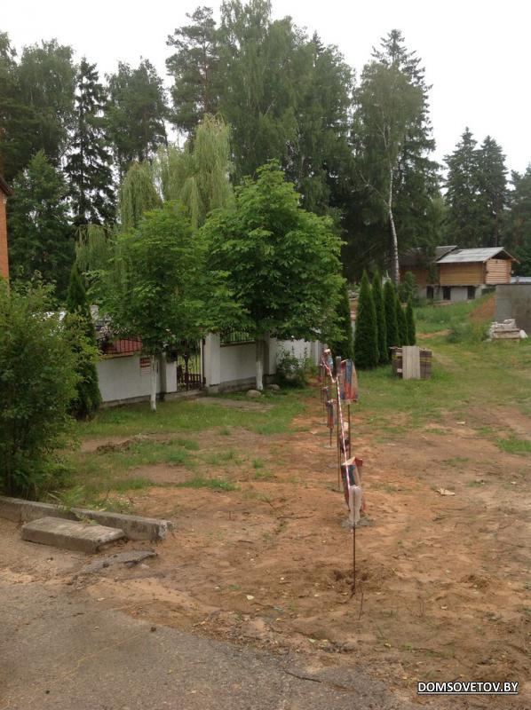

1) на фото изображен фасад моего дома - калитка, вдоль калитки и нашего забора (его видно на фото далее за туями) проходила дорога, которая огибала мой забор и подходила к заднему двору, где по плану и в реальности находятся широкие ворота для заезда автомобиля. Сейчас эта дорога находится полностью на территории участка соседа. К моим широким воротам есть и другой подъезд - нужно проехать дальше по главное дороге несколько домов, свернуть, проехать эти дома с заднего вида и я оказываюсь перед своими воротами.
2) Этот клин - земля общего пользования. Проезда там нет, когда поставят забор там, грубо говоря, около моей калитки бочком ходить надо будет. Клин замыкается перед туями - то есть забор соседа будет примыкать к моему. поэтому, ни о каком проезде тут уже речи и быть не может Тупик там. Напротив нашего фасада будет стоить 2метровый забор из металло-профиля, ходить там будем только мы, к нашей калитке.
...У меня тогда еще вопрос, раз уж ситуация, которая влияет на мой фасад совсем меня не устраивает:
1) Новый сосед без моего разрешения присоединяется к моему забору (это видно на фото около насаждений туй, вот оттуда будет начинаться "общий" забор) - имею ли я право потребовать, чтобы они отстроили свой забор на расстоянии от моего?
Annie вне форума Ответить с цитированием
