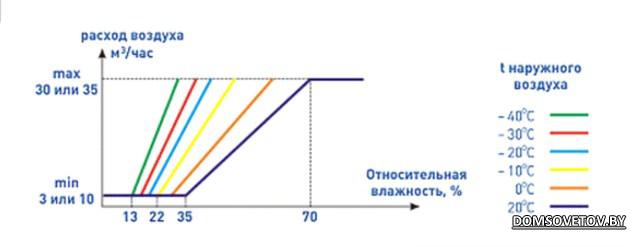

Поверьте, все очень даже полезно! А сомневаться не стоит, главное, понять, как это работает. Вот график относительной влажности:
Из него видно, что, чем меньше температура на улице, тем с меньшей влажности начинает открываться заслонка. Плюс порог чувствительности можно отрегулировать.
@Юра Добриденев, не пойму, почему вы так привязались к стеновым устройствам?... ЕНА2, поверьте, можно укомплектовать так, что по шумоизоляции он превзойдет все ваши ожидания - это проверено. Положения прикрывания, отрывания, для самых щепетильных, тоже могут быть разными.

С гигро не хочется связываться так как большая вероятность того что в зоне расположения клапана влажность будет невысокая и он может/не будет открываться; да и зависимость влажности и содержания углекислого газа не прозрачная как вы писали выше.
Смотрите график выше.
