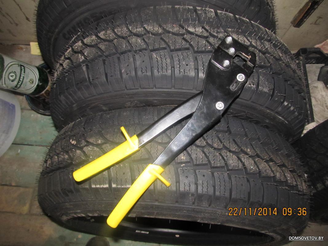

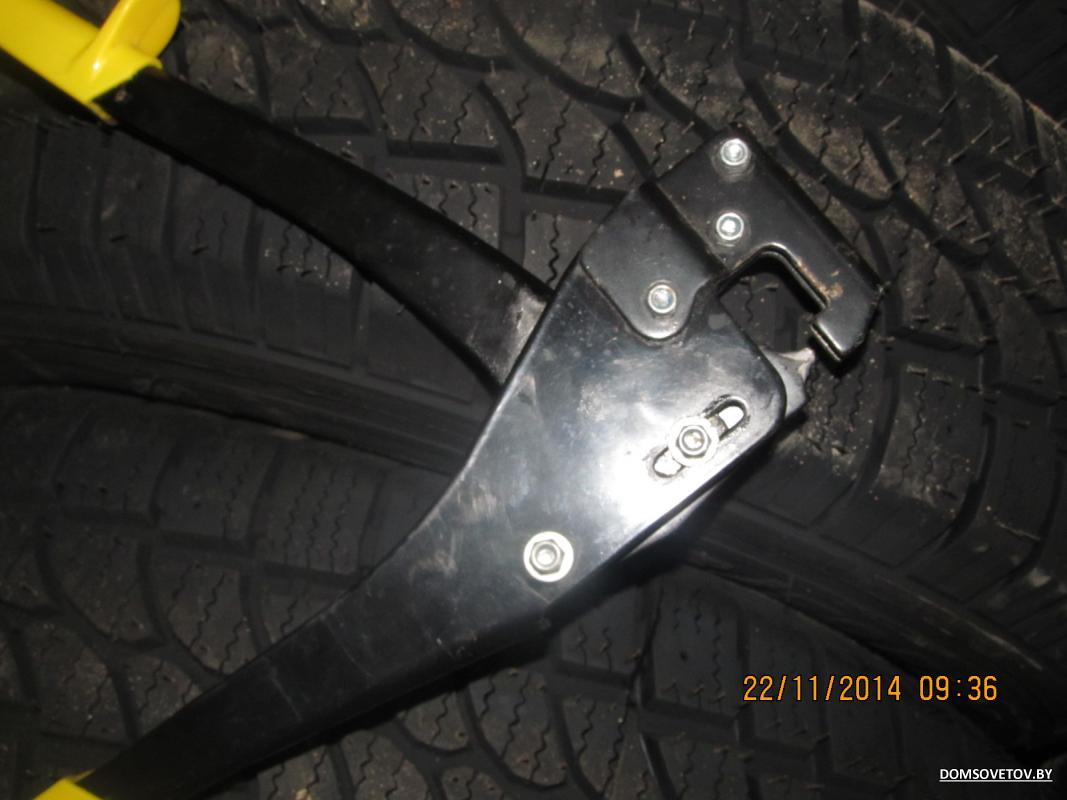

Старый 22.11.2014, 02:23   #101 или 206640
Сообщений: 5,966
настойчивый, в чём отличие правильной распальцовки?

настойчивый
Регистрация: 26.01.2012
Сообщений: 444
Korvet068, вот такими пробовали - не айс...фирма "Topex"
