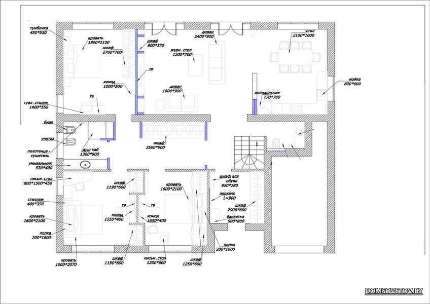

Смотрите.Если спальня со шкафом -гардеробом вместе, то метров 20 самое то.Если сблокировать через будуарчик отдельно вход в сан.узел и отдельно в гардеробную комнату, то и 12 метров хватит ( кровать двуспальная и тумбочки),если надо экономить общий метраж.
Вы определитесь, что вы хотите впихнуть ( вдруг не впихуемое в 20+ квадратов?? ) в эту спальню. ))
Примерно так и думал... Буду кумекать сейчас... Именно поэтому делал пока кабинет 13 квадратов, чтобы можно было если что переоборудовать в простую спальню....Хорошо что есть место где так сказать можно поделиться и где тебя покретикуют....
---------- Сообщение добавлено в 13:43 ---------- Предыдущее было в 13:41 ----------
Сообщение от Zlatka Посмотреть сообщение
Ну уж лестницу из плана самостоятельно выбросить можно - это ж не руководство к действию, а повод подумать еще над вариантами планировок
Полностью с вами согласен...

[QUOTE=pblzhik66;160868]Примерно так и думал... Буду кумекать сейчас... Именно поэтому делал пока кабинет 13 квадратов, чтобы можно было если что переоборудовать в простую спальню....Хорошо что есть место где так сказать можно поделиться и где тебя покретикуют....[COLOR="Silver"]
О! Покритиковать-тут не заржавеет! Это мы всегда пожалуйста! )))))

Ну вот такая планировка вам еще для примера - огромный плюсище в том, что приватная зона отделена от общественной. Вместо гаража - увеличить санузел, сделать котельную - постирочную.
И подскажите плиз в какой программе можно так расстановку прикинуть?

Сообщение от pblzhik66 Посмотреть сообщение
И еще скажите, какой оптимальный размер для спальни, не много если будет 20-20+ квадратов?
У меня есть одна спаленка, вообще 10.4... Аккурат для кровати и... все. Так как там только спать будут... то что еще нужно... Хотя лукавлю... неплохо было бы до 12 дотянуть и небольшой такой, шкафчичек, впендюрить.

вытяжки из туалетов вывести в котельню- никаких проблем-только плюсы.
камин только со стеклянными дверцами. там и шибер есть (ну он везде есть .)
центральный пылесос не надо. если полы гладкие (плитка , паркет) и нету выступающих порогов (не советую их в жилой части делать) , то я такое убираю шваброй минут на 15 .
Насчет камина пока думаю, сейчас определюсь со всем, а там займусь, буду смотреть куда бы его втиснуть

pblzhik66, 250 квадратов. Одноэтажик... Дорого станет Помнится вы в 130 хотели вложиться Раскладку перекрытия уже прикидывали?

pblzhik66, 225 квадратов. Помнится вы в 130 хотели вложиться Раскладку перекрытия уже прикидывали?
где вы столько насчитали? Коробка 14.5*12
Планировал да, 130-150
а ну да, конец рабочего дня... устал
Но вообще, мне не нравится... Неуютно как-то... кстати, еще прикиньте как его поставить по сторонам света, чтобы светло утром-вечером было или еще как-нибудь(по вкусу). И, по-хорошему, прошу, уберите тамбурчик между тубзиком и спальней
Ну это как фломастеры, которые разные, мне нравиться, а уют уже будет внутри создаваться По поводу тамбура пока думаю, в любом случае не проблема дверь перенести в спальню 1 и убрать кусочек стенки...
