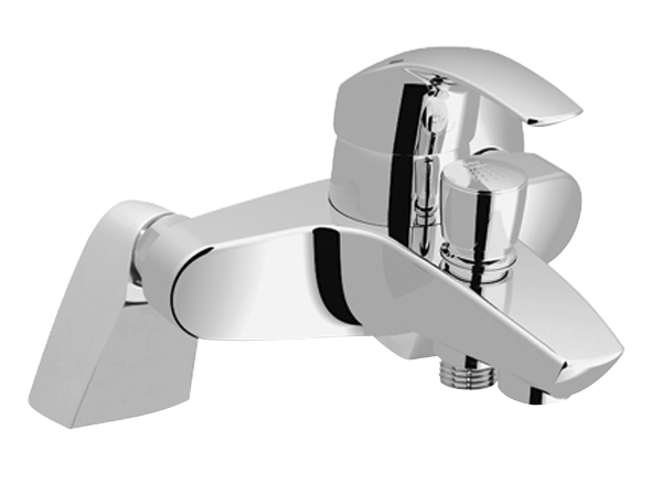

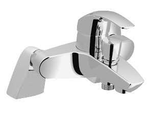

Чаще всего ставят смеситель на стену. Вода будет литься примерно на середину стенки ванны, это не даёт брызг, но подставить ведро не удобно.
Врезные смесители в ванну имеют пару недостатков. Первый это цена по сравнению с классическим, а второй это использование душа. В смысле им пользоваться будет неудобно, тк шланг имеет длину всего 1,5 метра, но ему ещё надо завернуться под ванной.
Есть альтернативные варианты:
* Отдельный смеситель для душа на стене и врезной только для набора ванны
* Отдельный смеситель для душа на стене и набор ванны через сифон
* Установка классического смесителя на борт с помощью специальных уголков:
