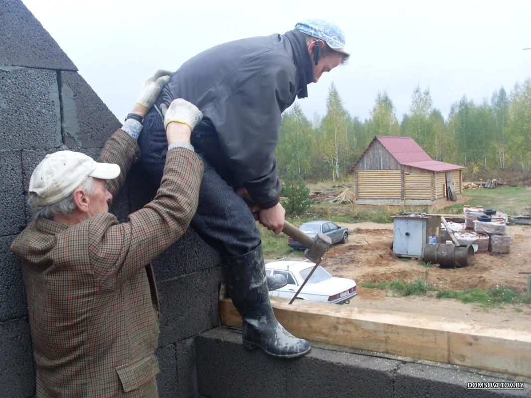

У меня по этому поводу несколько мыслей. Во первых, техническое исполнение. Как вы шпильку закрепите в просверленный через блоки монолит ? Андрей.80 сначала монолитил шпильки, потом одевал на них блоки. Тоже не из легких вариантик.
Во вторых, такое исполнение позволит только сильнее притянуть мауэрлат вниз, но длинная шпилька от распора сильно не спасет. Нужна или затяжка или пояс сверху, который хоть и самостоятельно не повысит прочность на боковой изгиб, но заставит все блоки работать вместе, т.к. в противном случае работают только те, в которых закреплена шпилька. Если честно, то мне и идея верхнего пояса не очень нравится, т.к. в этом случае и шпильки не закреплены в кладке и, все равно, все зависит от сцепления бетона с кладкой. Особенно когда делают пояс малой ширины, то самостоятельно сопротивляться боковому изгибу, при такой длине, такая балка эффективно не может, особенно в центре пролета, т.к. гибкость очень большая. Таким образом все работает только за счет объединение кладки.
Это как я вижу. Но на практике кровли стоят и закрепленные кусками арматуры, которые забиты кувалдой под углом ёлочкой, без рассверловки блоков. Честно сказать брату лично делал именно так, хотя кровля распорная. Ни одного армопояса, сроит уже несколько лет.
И вот после этого думаю, извращяться с замонолиткой шпилек в кладке жидким раствором или хим анкером или забить так же? Но я стропила еще затяну к плитам. В варианте забивки смущает лишь коррозия арматуры.
