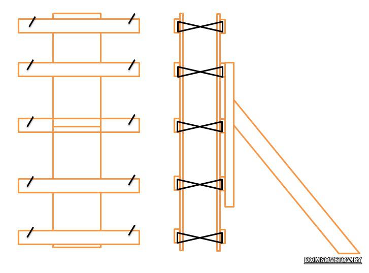

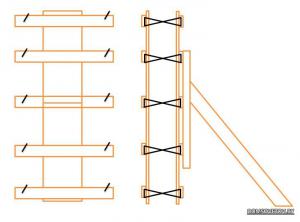

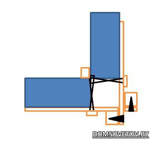

Хочу поделиться своими планами по предстоящим работам, может явный косяк кто увидит
Ближайшая задача залить колонны, перемычки над окнами. Отдельно стоящие колонны планирую заливать в проф. опалубки для колонн, прорабатываю вопрос ее аренды. Что касается колонн которые у меня в теле уже существующих стен, буду делать опалубку из 8мм плоского шифера. Применение шифера для этих целей не я придумал, одни подрядчики мне фундамент предлагали таким образом залить. Основываясь на их опыте предполагаю что для перемычки и колонн прочности данного материала будет достаточно.
Теперь немного о предполагаемом конструктиве:
1. Место, где колонна в теле стены и требуются щиты только с двух сторон от стены. Тут мне кажется все просто, поперечные бруски с шагом 50см, через них закрепляем щиты к стене (бруски выходят за границы полотна), через них же можно перетянуть проволкой со щитами другой стороны стены, как стяжами. Плюс вертикальный брус, или два, в них будут упираться подпорки.
2. Угловая колонна, торец двух стен создают соседние грани колонны. Тут планирую создать нечто вроде замка из щитов, в месте где колонна выходит в плоскость окон и превращается в отдельно стоящую колонны пока не продумал: как заменить те стенки колонн которые были образованы блоками до уровня окна. Пока перебираю варианты.
Вопрос, как правильно сделать перевязку колонны с существующей кладкой стен. Если вбить арматурные прутки с каким-то шагом будет ли этого достаточно? Или сам факт того что колонна заливается в стену которая имеет кучу швов и неровностей уже исключает необходимость этой перевязки?
посмотрите у меня в теме - я там описывал.
если кратко то:
1) использовал металлические уголки 10 на 10 или 15 на 15. садили их на анкера к колоннам.
2) через каждые 3 ряда
