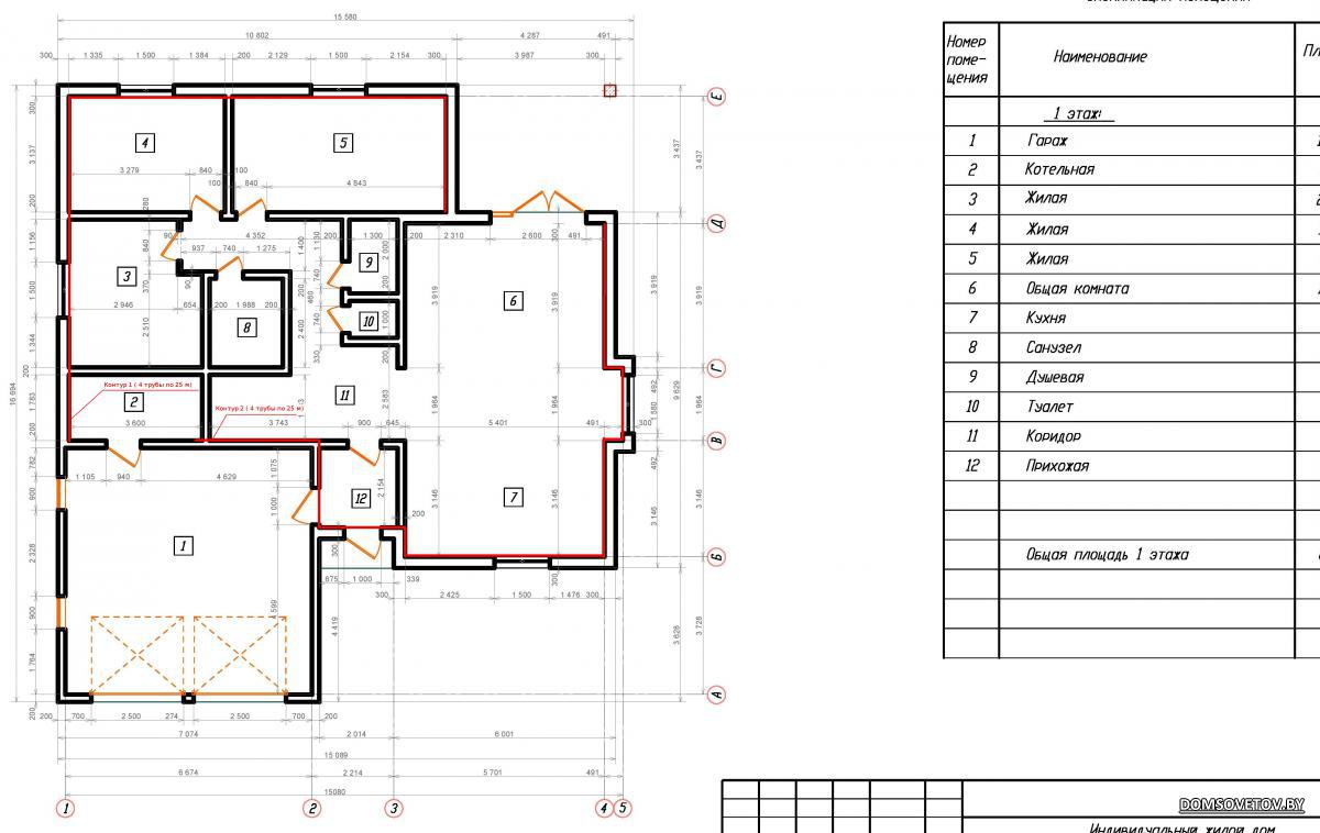

@Valery_SY, подошел вплотную к разводке электричества и теплых стен, буквально в выходные буду штробить электрику...вот и последний мысли крутятся в голове, темные временами =)
Я планирую только 1 метр от пола теплыми сделать, т.е. пустить четыре трубы по контуру дома, конечно разбив их на контура по 50 метров (25 метров в одну сторону и 25 обратно)
Получается всего 4 контура по 50 метров, система будет сделана вдобавок к теплым полам ибо они будут паркетными..
Прилагаю проект с наброском ТС.
Труба планируется кан 16х2 сшит полиэтилен.
Площадь оштукатуривания около 140м2, переплата за 3см штукатурки вместо 1см 150$... может не так и много...
Покритикуйте мысль)

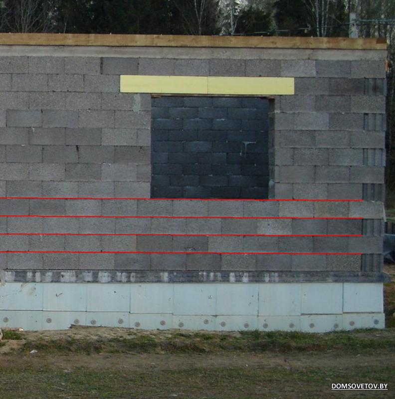

Живая фотка как будет на стене, только изнутри дома конечно =)
---------- Сообщение добавлено в 02:00 ---------- Предыдущее было в 01:59 ----------
зато наверное штробить в разы хуже.
---------- Сообщение добавлено в 01:58 ---------- Предыдущее было в 01:57 ----------
да и нахрена ГОРИЗОНТАЛЬНЫМ штроблением, да ещё внизу стены, уменьшать её несущую способность?
у меня одноэтажный дом, там запаса космос. Хотя конечно это небольшой минус штроблению...
