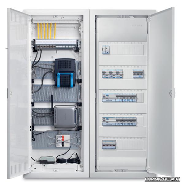

Сообщение от ezhik97 Посмотреть сообщение
Как вариант нашел недорогие металлические щиты на 72 модуля, если интересно: http://www.maxcom.by/catalog/korpus-...hl3-ip31-trend
Щиты Hager Volta также можно устанавливать рядом. В комплекте есть специальные кроншейны для такой установки. Сами щиты бывают на 24, 36, 48, 50 модулей. Кроме того, если модулей не хватило, можно по бокам пару доставить. Об этом Hager сам заявляет. Есть, варианты для установки под штукатурку и в нишу из гипсокартона. Цены в Польше вполне демократичные. Весят щиты немного.
На фото мультимедийный и силовой. Но и 2 силовых тоже можно также установить.
И еще. Щиты можно покупать по частям: корыто, крышка, дверца, рейки, клемники и т.д. - это любителям сэкономить важным может оказаться.
