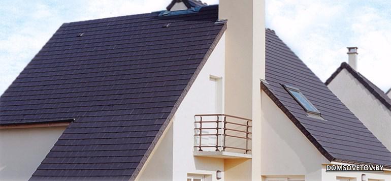

Привет!
Подскажите, тип кровли, который используется в этих домах:

1. фальцевая, нет?

У фальцевой стыки вертикально, а не горизонтально. Да и тут штучный материал. Некая черепица или сланец

Какие-то длинные листы с укладкой по типу черепицы, это не металл, они имеют приличную толщину. Тут какбы возникает вопрос транспортировки.

@Славка прав. Это что-то штучное.
Очень похоже на французскую керамическую черепицу Imerys Toiture BEAUVOISE HUGUENOT

Плоская черепица, есть в продаже и у нас в Минске. Рассматривал такую в самом начале.

на телефоне не рассмотрел вертикальных швов, сейчас с компа видно.

Судя по фото - строятся поляки у себя. Они часто используют черепицу.
