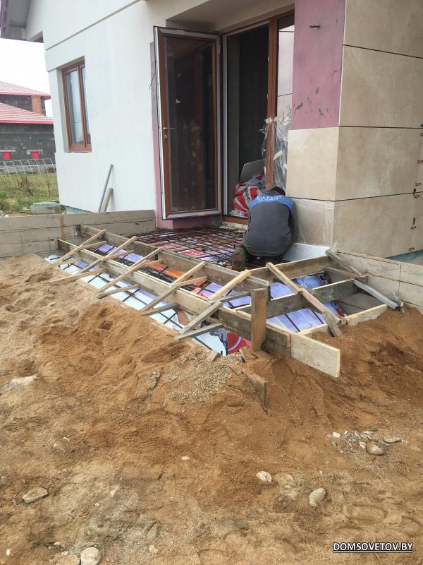

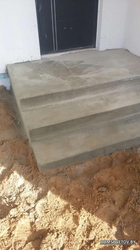

Ребята монолитчики оказались очень быстрыми, в Пн приступили к работе, а сегодня в 4 часа уже заливали мои крылечки

Не видно маяков. Надеюсь они сделали уклон от дома. У меня были залили с обратным уклоном, сейчас вот приходится делать дополнительную стяжку с нужным уклоном.

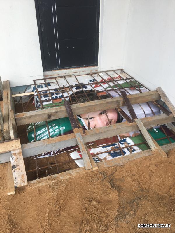

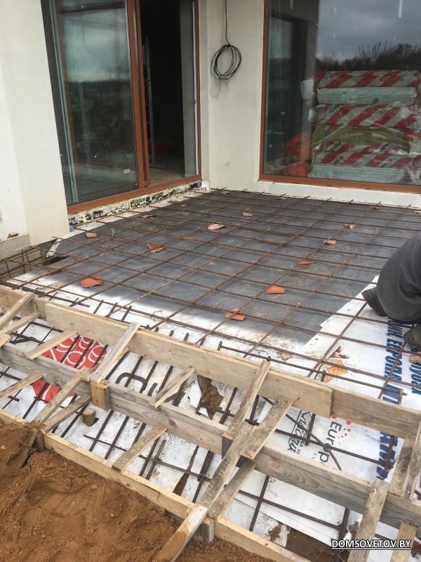

А в качестве тумбы что (что за конструкция под баннером)?
Это все песок, поверх ЭППС и баннер как ГИ

@realTester, маяков и небыло. Мне пока не важен уклон, я решил что в любом случае это черновая заливка, надеюсь по высоте запас оставил достаточный для последующего невелирования и создания нужного уклона.

Фундамента нет под крыльцом?
Зимой может подниматься или просядет .. Или оторвет от стенки дома.

Все конструкции со сваями

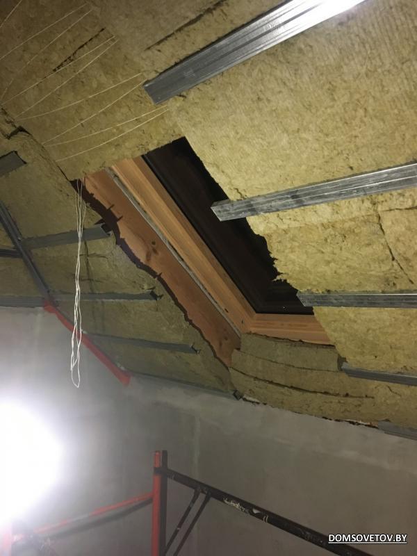

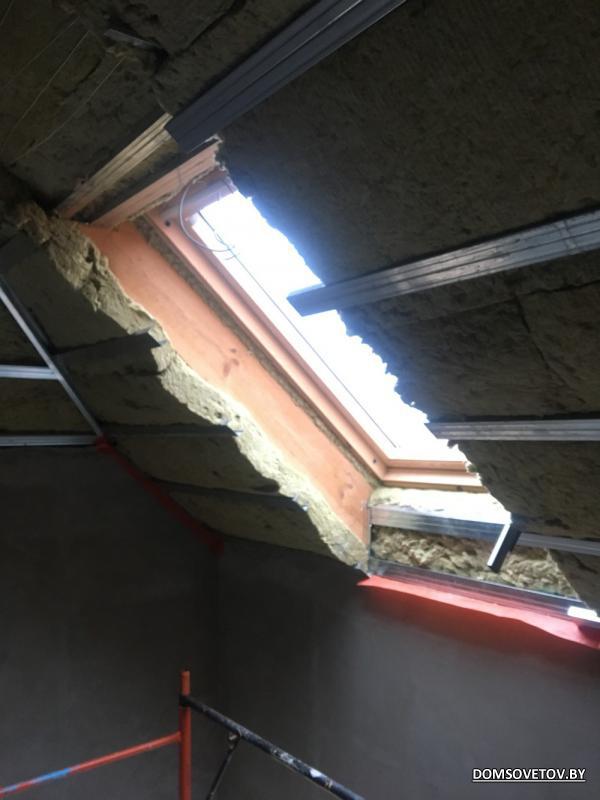

Закончил утепление и монтаж каркасов на мансардных окнах, вот суть работ на примере последнего окна.
Делаем нижний откос, потом верхний, потом боковые части и все тщательно утепляем.
По бокам стекловата, потому как каменную вату закрепить не представляется возможным, а эта отлично висит на скобках (похоже как раньше в Союзе входные двери оббивали )

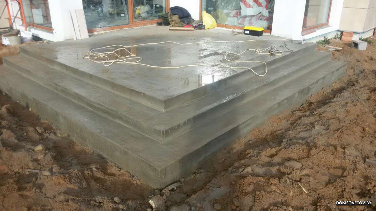

Крылечки и терассу забыл выложить, вот как получилось:
