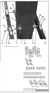

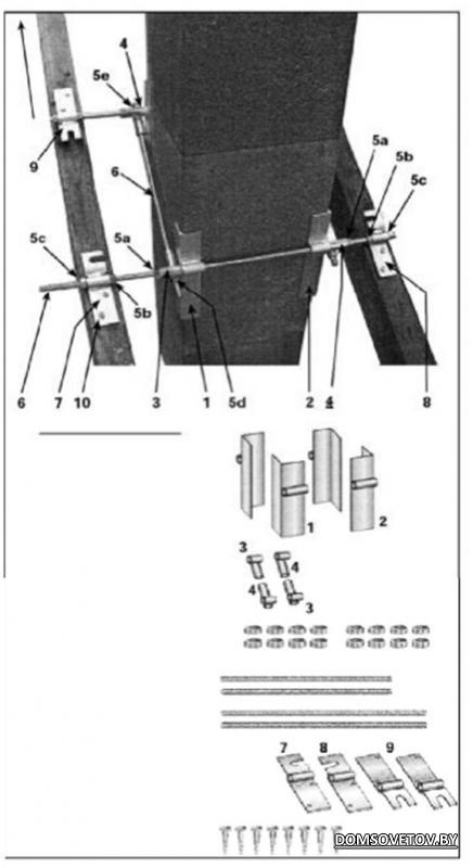

@AAR, к стропилам кирпич через скользящее крепление. Образец как- посмотрите у шиделя, любой сварщик сварит минут за 20

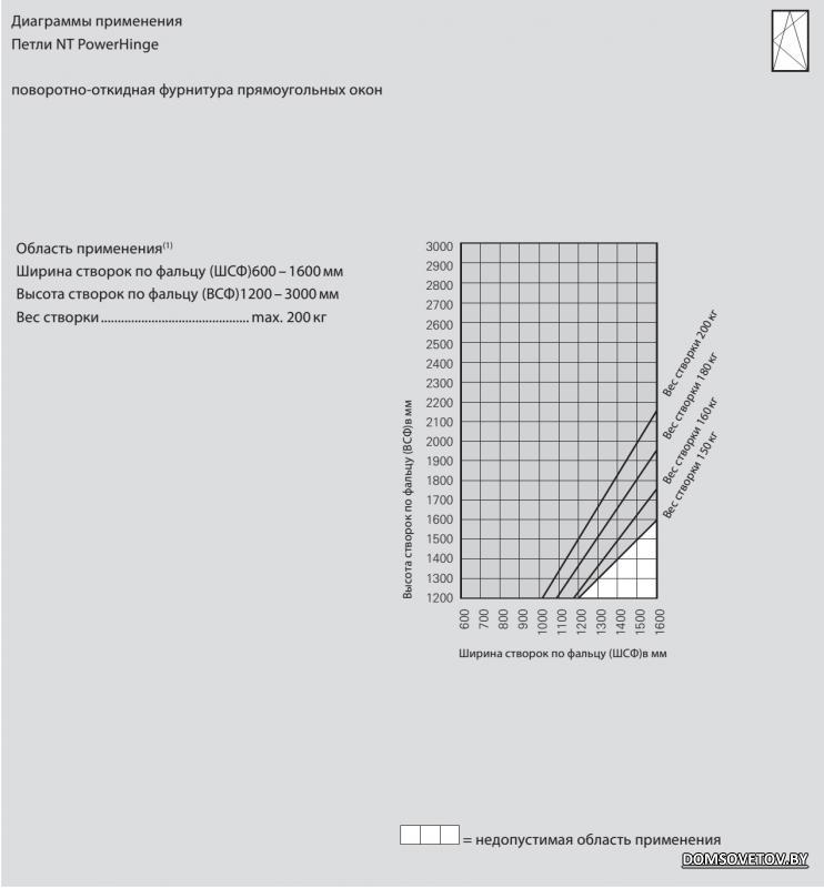

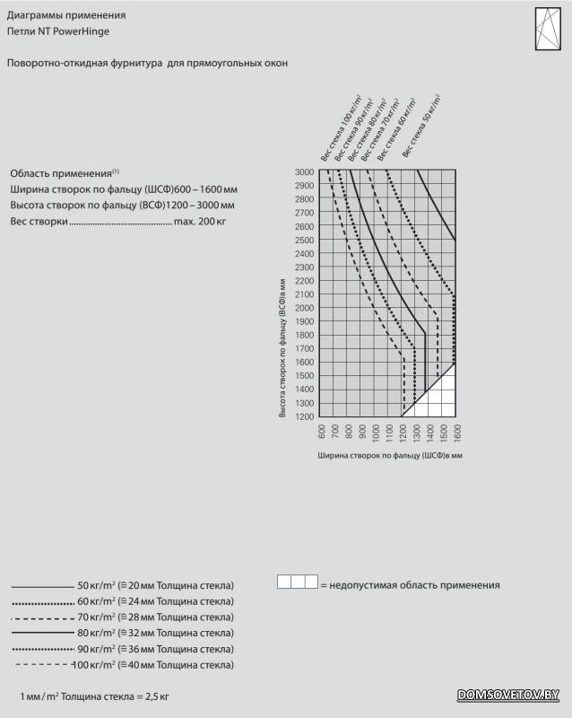

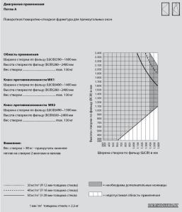

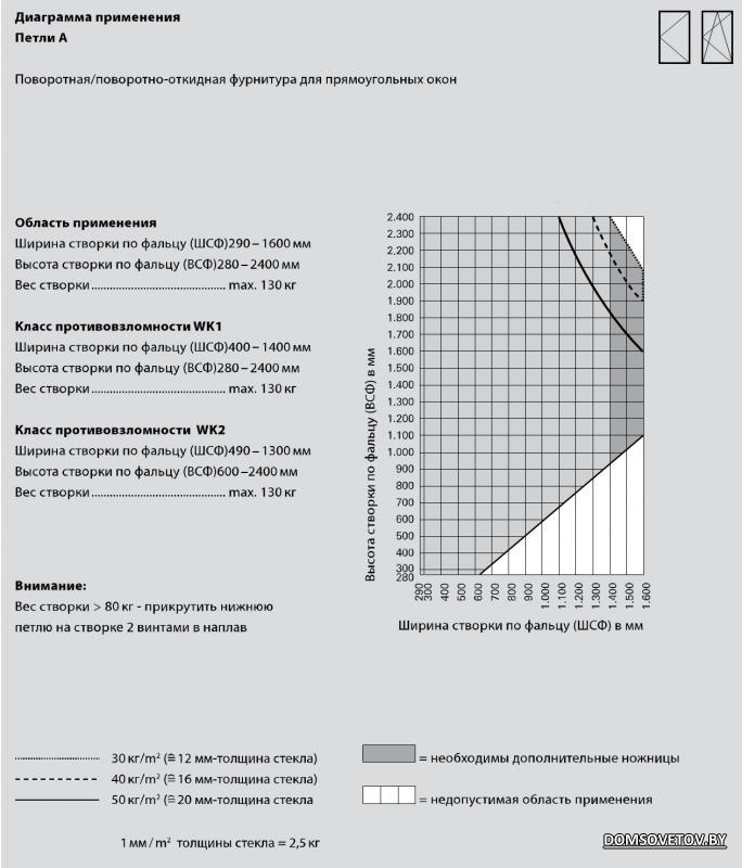

И еще вопрос из другой темы - сейчас выбираю какие окошки поставить. Получил предложения по деревянным (от Димы из Вудера и от Словечно древ). Получил предложения по пластику от 2х компаний.
А вопрос такой... есть у меня несколько мест, где высота дверного проема где то 2.45 - 2.50 (весь проем - 3.40 по высоте, сверху глухарь). Насколько мне известно, ставить двери обычные открывающиеся - чревато (хотя это наверное в основном к пластику относится) - т.е. будут провисать (3 стекла). Значит ли это, что лучше смотреть в сторону конструкций типа Patio Z ?
Для деревянных окон: Провисание створки в поворотно откидной системе зависит от высоты и ШИРИНЫ створки. И скорее на провисание больше влияет ее ширина, чем высота.
Для поворотно-откидной либо просто поворотной системы допускается применение фурнитуры ROTO NT при весе створки до 150кг.
Вес 1м2 створки с обычным стеклопакетом 4+12+4+12+4 составит +/- 35кг (вес 1м2 стекла толщиной 4мм = 10кг; толщиной 6мм = 15кг). ПОлучается, что при размере створки В 2500 х Ш900 со стеклопакетом 4+12+4+12+4 ее вес составит максимум 78 - 80 кг и , соответственно, можно применить поворотную фурнитуру.
Внизу график
Для более тяжелых и больших створок (со стеклопакетом из триплеса и т.п.) у roto есть петли PowerHinge. С такими петлями вес створки может быть до 300кг.
Смотрим картинку:
Если вес створки изветен то вот такой график
Можно еще почитать здесь http://ftt.roto-frank.com/ru/produkt...-nt/petli-256/
