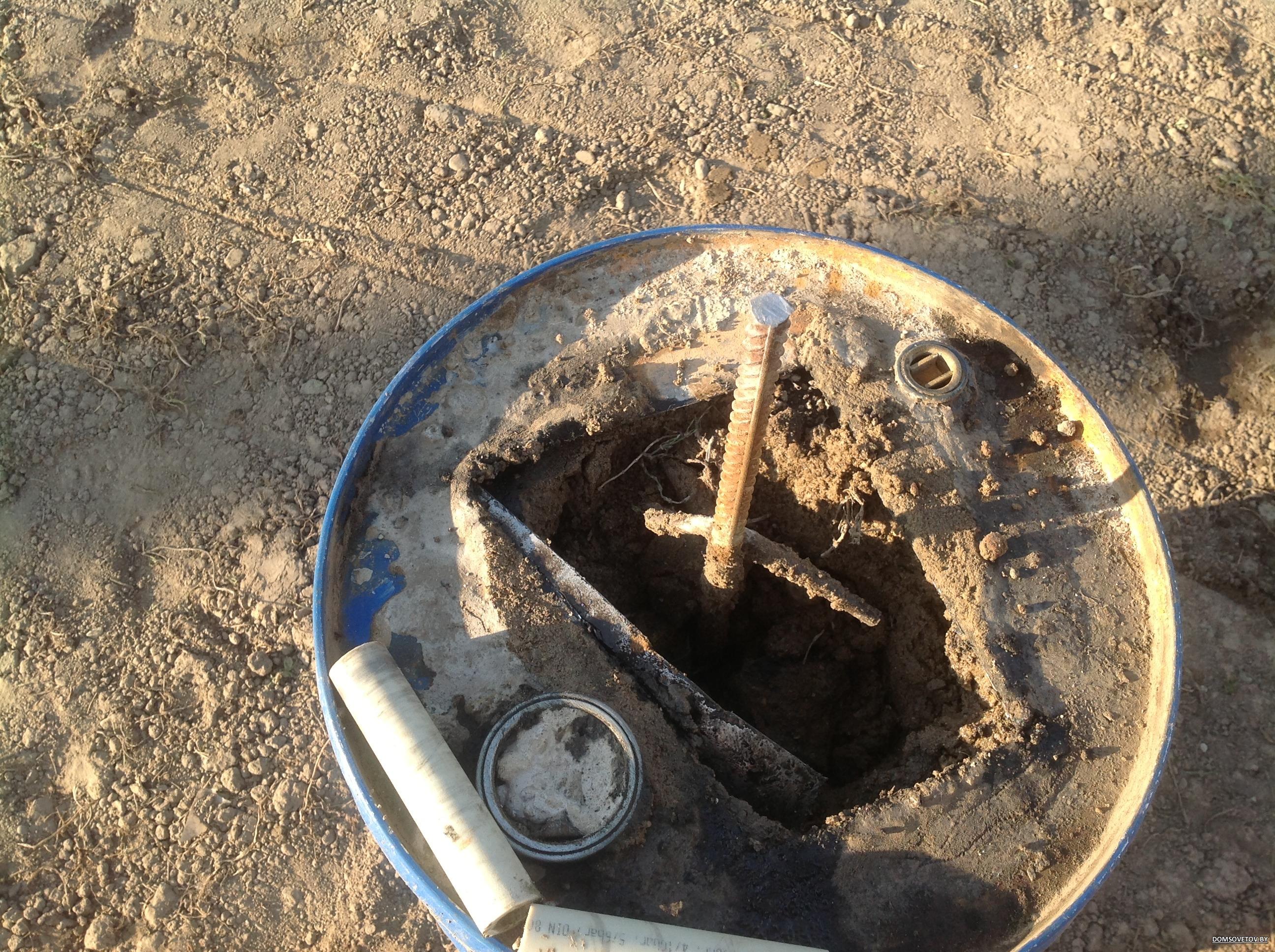

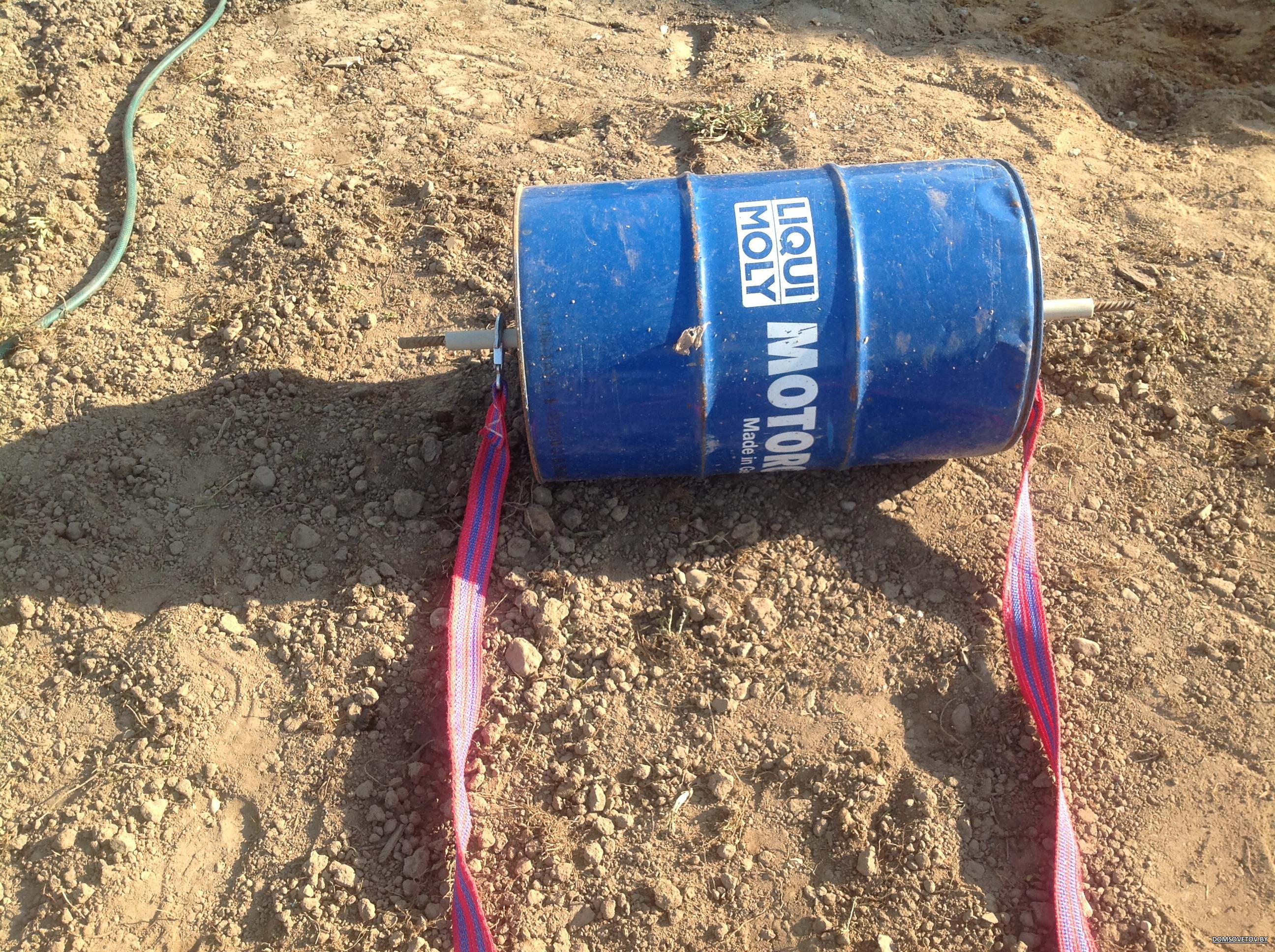

короче, хорошая штука получилась
удобно утаптывать. и быстро.
вместо трубы сделал накладки полипропиленовые. и использовал буксировочный трос. понравилось
но одна причина остановила меня- поторопился.... не дал бетону схватится
в-общем, пока не завершил начатое,
мой самодельный каток на ремонте ()
подожду немного схватывания бетона
(там ,где вырезана горловина,там и стало сырым бетоном разбалтываться и я заделал свежим)

сварка фигня... если поискать то найдется.... у Славки другое - у Славки был кусок а/ц трубы. внутрь ось из арматуры и заливаем бетон...

ац труба будет потоньше- полегче.
это хорошо(легче тянуть). но наверное надо раза два протягивать
и её еще надо где-то купить, а этого не хотелось(лишнего хлама мне не надо)

serega, мудро. Арматура на концах может погнуться.

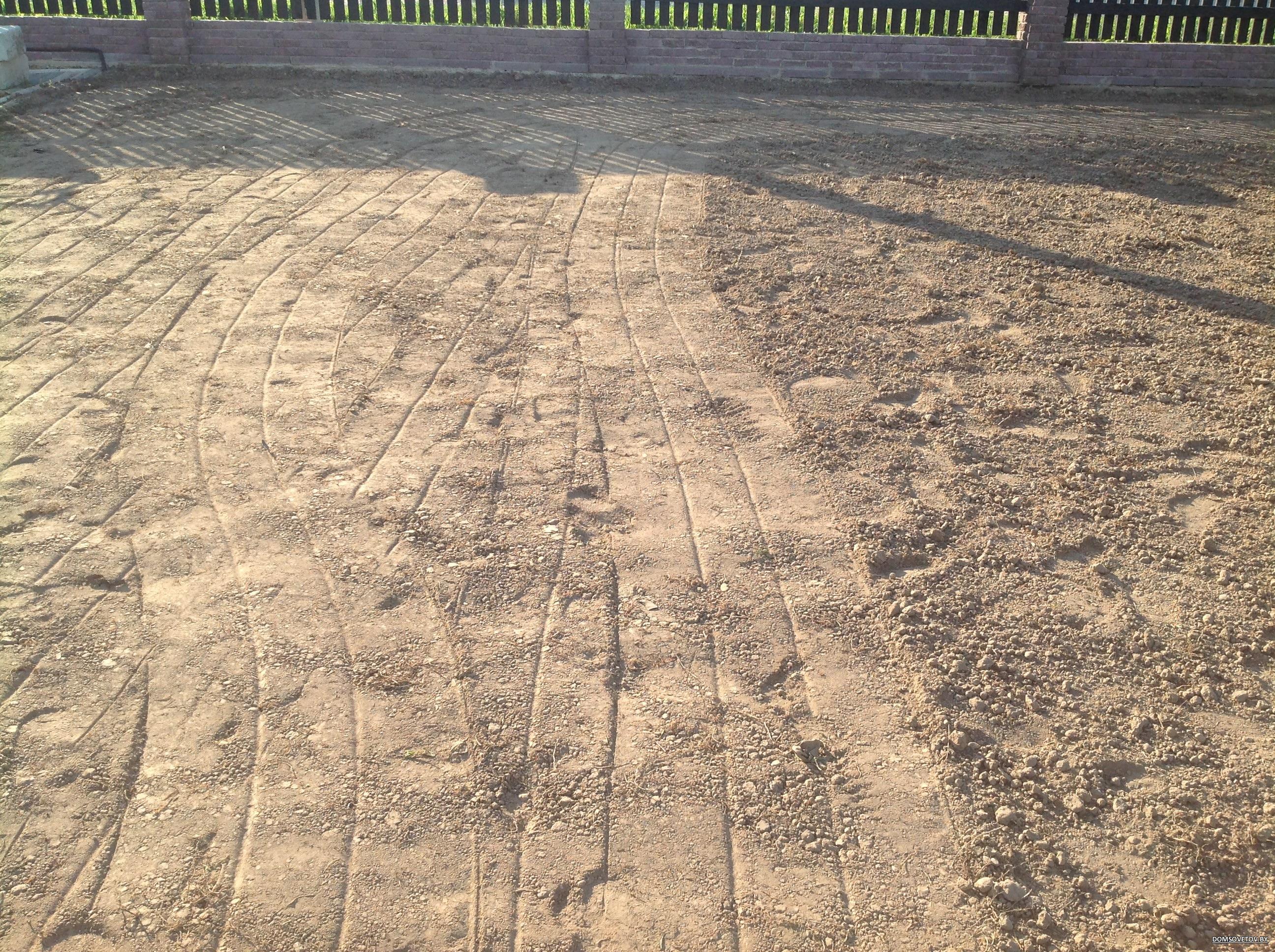

в-общем(не фоткал уже) укатал все на след день не дожидаясь опять затвердевания бетона
просто соорудил крышку самопальную на вырезанную дырку. из куска жести. и прикрутил саморезами.
она и играл роль удерживающего арматуру в центре устройства , + бетон не высыпался.
короче, поступил так, чтобы "не шашечки", а "приехать" быстрее
сегодня и засадил газон на ~ примерно 9 сотках . уф. лепота. только дождей не видно. придется поливать наверное капитально.
