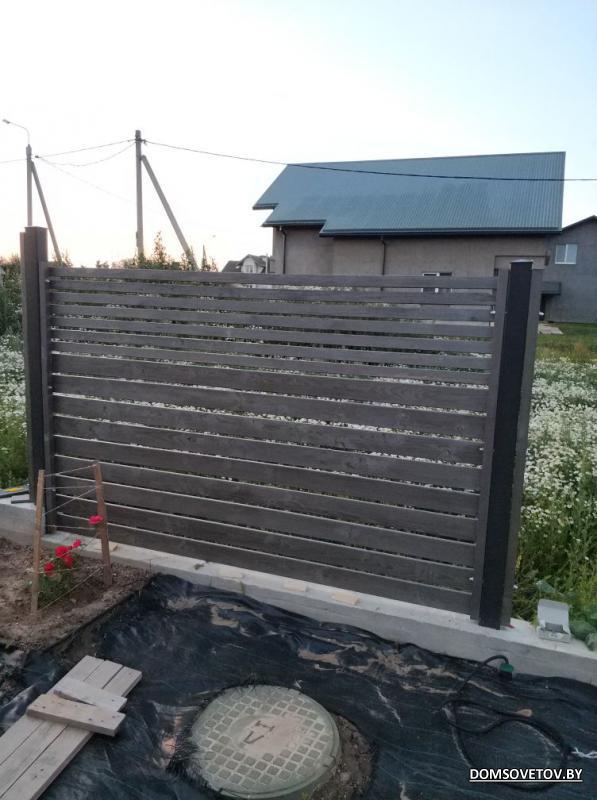

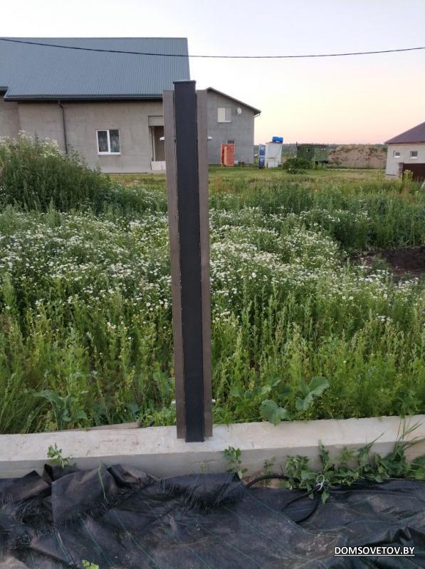

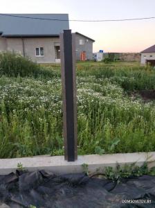

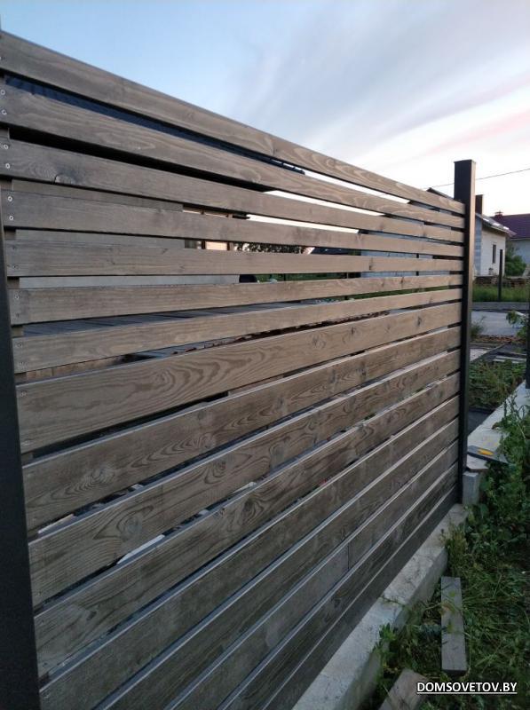

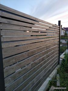

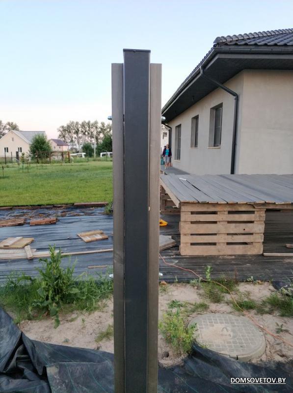

Метал столбы, шпильки, шайбы, колпачковые гайки ну и нержавейка саморезы. Пробная зашивка первого пролета. Будет еще централь вертикальная, чтобы сгладить немного сикось-накось соснового планкена. Узкие покрашены в один слой - не обращаем на это внимания. Столб 100х100, пролеты 280-290см, вертикальный брусок 45мм, высотой 180см, ширина планок зашивки 12 и 6 см. Щели - 2см. Краска столба - лидский грунт+тиккурила темолак. Дерево реммерс хк-лазурь. Торцы всех деревяшек также запечатаны.

пролеты 280-290см
простите меня Христа ради, всё красиво, но ... в своей жизни насмотрелась на такие летающие пролёты. Больше 2х метров делать рисково. Ветром вырывает даже забетонированные столбы по всем правилам. Если есть возможность, то уменьшайте парусность, до 2х метров хотя бы.
