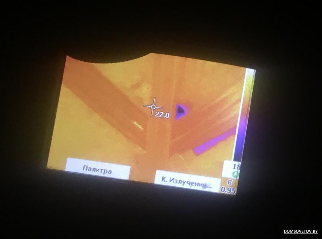

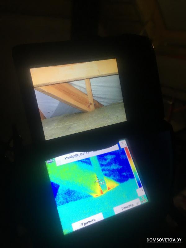

Сегодня дом прошел тест на утепление, провел анализ тепловизором. Для меня был очень важен результат по утеплению кровли и откосов окон.
Результат превозошел мои ожидания

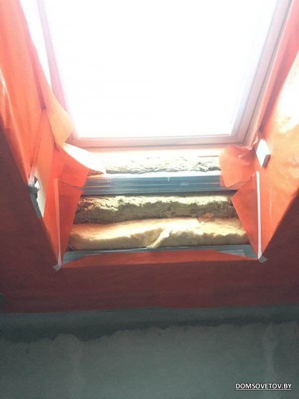

Конечно не без мелких косячков, в одном месте я сам забыл кусочек ваты проложить, видать отвлекся в момент когда делал.

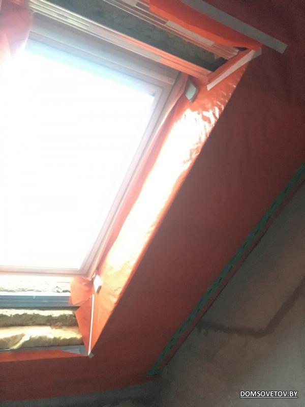

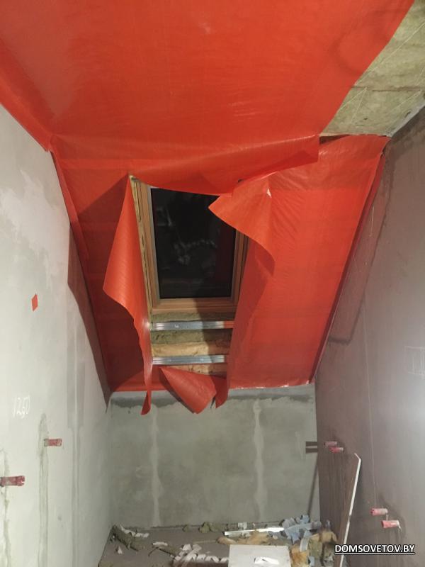

И в одном месте придется вскрыть пароизоляцию, думал что устранил сифон воздуха, но прибор показал что не совсем. Обидно что вчера навел в этом месте красоту, совсем не так недоделано как на фото (
А вот тут видно что происходит когда стропильная нога не плотно прилегает к балке ендовы и оказывается на границе утепления, а пропенить щель никто не удосужился
Приятно было слышать от человке что такое качество утепления встречается крайне редко, и сам пирог и откосы мансардных окон.
По наружке дома замечаний небыло вовсе, все гуд.
Полезная штука тепловизор, за все я заплатил 60р

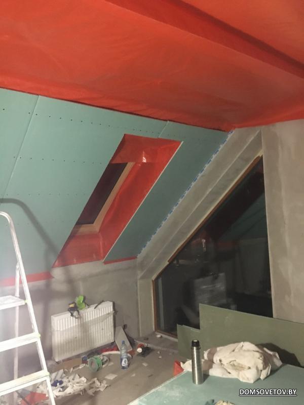

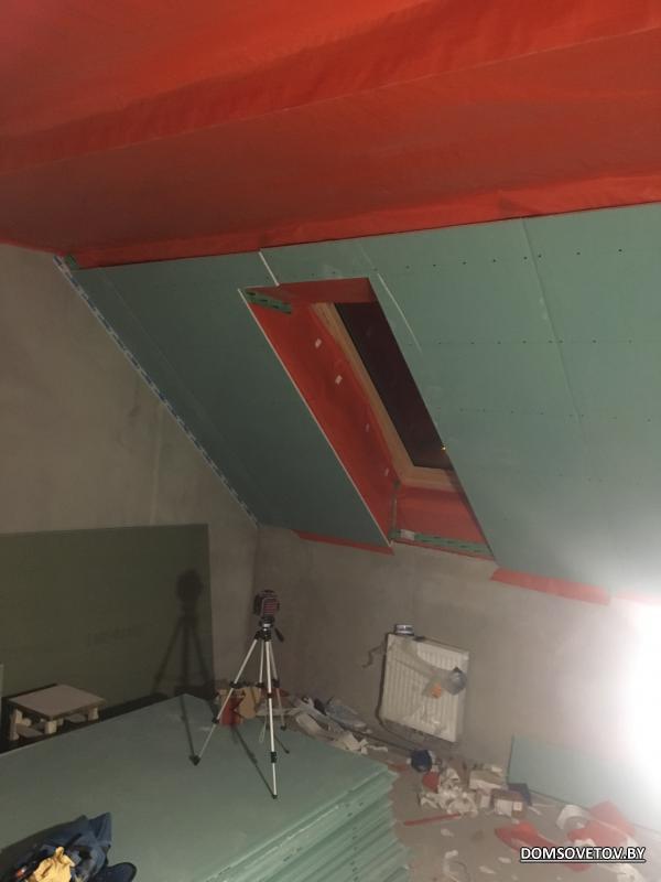

Потихоньку закрываю скаты гипсом.
И пару фоток о том как делаю откосы мансардных окон, может кому пригодится
В месте стыка плит гипсокартона, откос и наклонный скос, приходится монстырить всякие конструкции из профилей

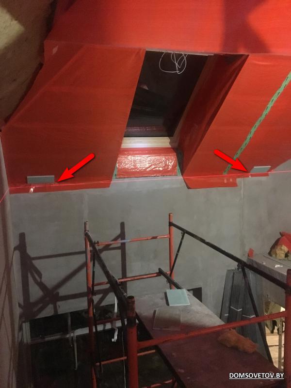

Хвалил я своего работника который мне утепление кровли делал, да походу напрасно
Вчера закрались сомнения по поводу ровности скатных частей кровли (речь о каркасе под гипс на скатах), прикрутил горизонтальный откос, он не вписывается, требуе сделать из себя вместо прямоугольника - трапецию, я насторожился, а сегодня проверил - точно, линия стыка плоскостей по горизонту не совпадает
Хорошо сделано только в тех комнатах где я показывал как вымерять и где я сам переделывал потому как было для них сложно, не хватало штукатурки на одной из стен (нужно было одну плоскость выстраивать виртуально), а там, где после всего этого мне сказали что теперь все Ок, мы научились и все "Зе Бест", все не в линию (((
Вот такая вот ситуация:
Чтоб это исправить нужно:
1 снять пароизоляцию
2 Разобрать этот скат и смежный
3 разобрать откосы мансардного окна и пароизоляцию окна (это на выброс скорее всего)
4 Снять наружный слой утепления
5 перекрутить все подвесы (они крепятся вдоль стропил, придется нарушать теплоизоляцию между стропил)
6 Вернуть слой утепления
7 Собрать каркас обратно
8 собрать откос окна обратно
9 затянуть пароизоляцию ската
10 сделать пароизоляцию окна
.... и так по 4 плоскостям, на 4-х мансардных окнах (полностью готовых)
Млять, нет слов одни мысли. Не знаю как я завтра буду с ним беседовать. Особенно нужно учесть что он уже от меня уехал и работает на другом обьекте.
