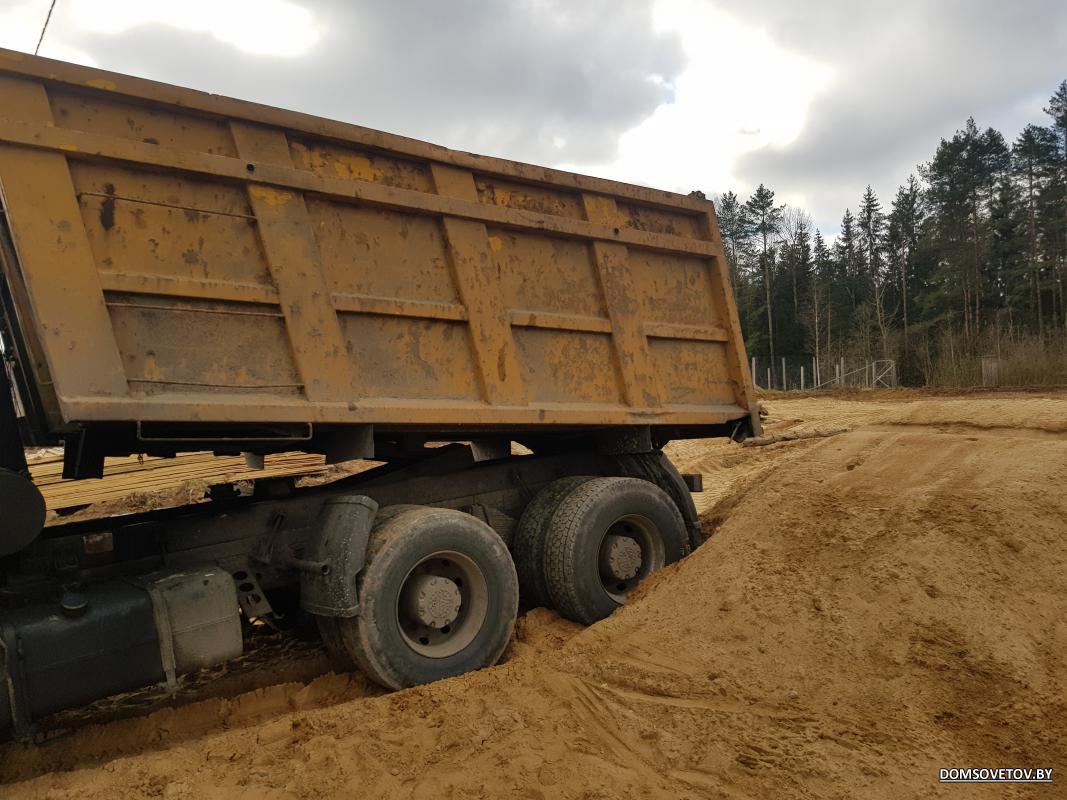

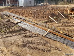

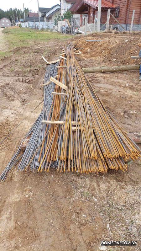

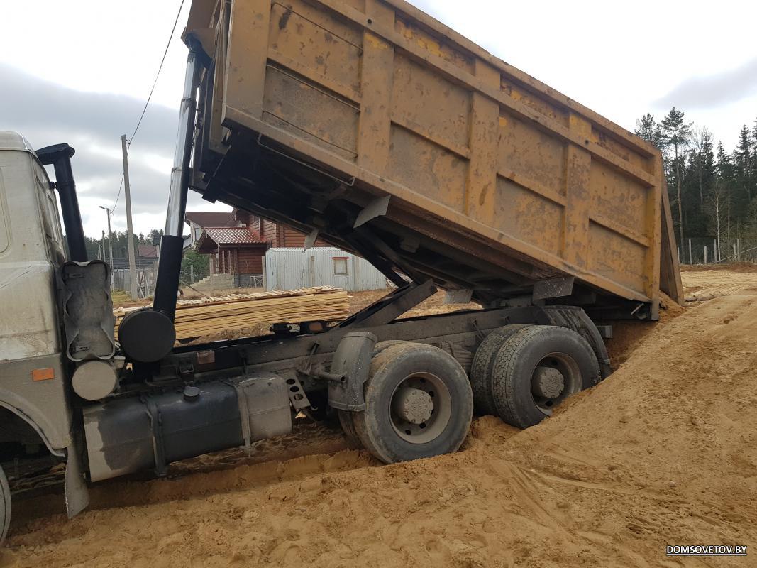

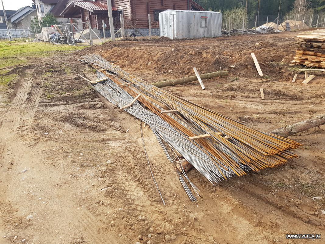

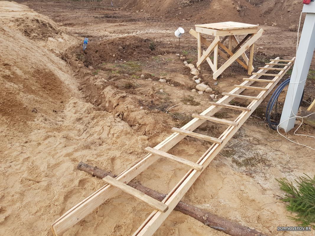

Привезли арматуру 3.6т на весь дом (фундамент + армопояс + терасса + крыльцо + столбы). Везли длиномером так как 10/12/14/25 арматура по 12 метров. Не обошлось без форс-мажора: длиномер сел на участке когда пытался заехать на него, выкапывали больше часа. В итоге когда откопали просто сбросили арматуру возле дороги.

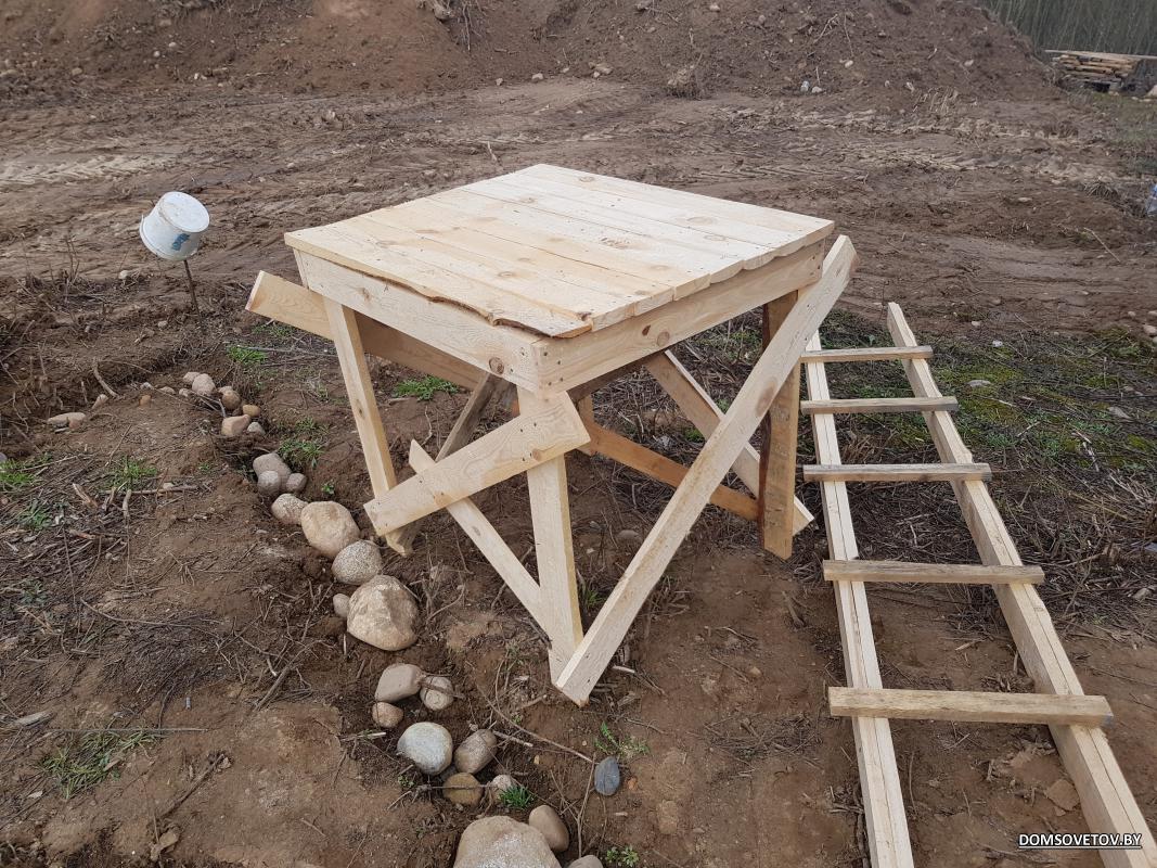

Появились стол и лестница на участке, обживаемся :-)
Довозим ПГС.

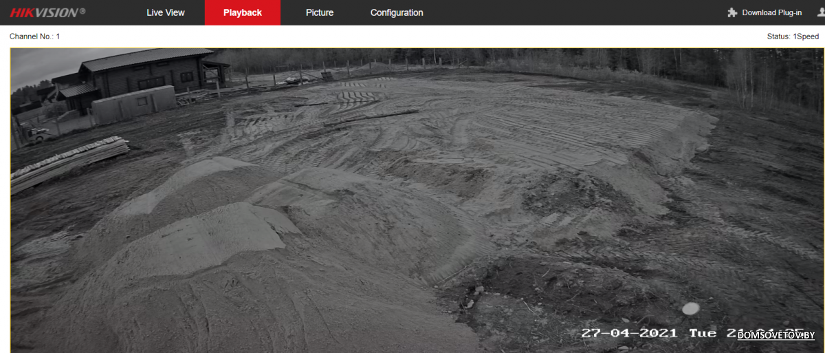

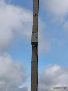

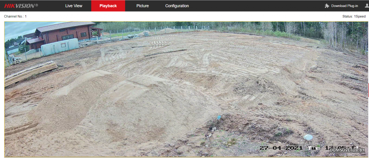

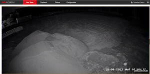

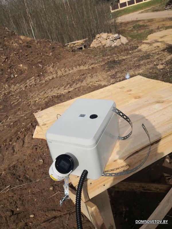

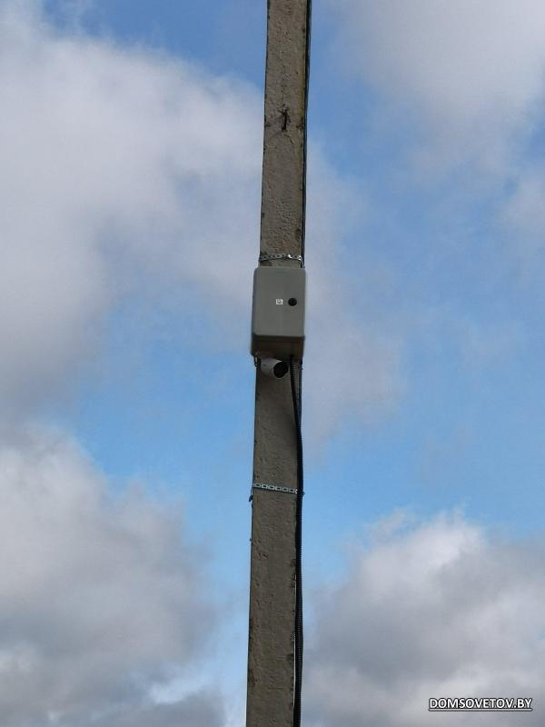

Также определяюсь с камерой видеонаблюдения. Схема подключения хорошо описана в дневнике @Lama вот тут. Камеру планирую ставить Hikvision DS-2CD2043G0-I на опору ЛЭП которая на углу участка, с учетом углов обзора камера с 2.8мм объективом будет захват почти всего участка по горизонтали. Думал о поворотной камере изначально, но они дороже с приемлимыми характеристиками.
Установили сегодня камеру на опоре ЛЭП.
Дополнительно к списку комплектующих выше еще покупался базовый роутер Keenetic 4G KN-1211 с поддержкой USB порта под 3/4G модем и сам 3/4G модем в МТС дают бесплатно при подключении к одному из тарифных планов Безлимитище.
Я первый раз настраивал камеру, на что стоит обратить внимание:
1) - Проброс портов не сработал так как услуга статическое имя МТС дает сервый, а не белый IP-адрес
2) - Видео для просмотра + архив доступно через приложение Hik-Connect в смартфоне или на ПК через iVMS-4200
3) - Оборудование важно администрировать и иметь к нему удаленный доступ. Поэтому настроил доступ к роутеру + модему + камере через DDNS
4) - DDNS не всегда работает хорошо так как зависит от загрузки внешних серверов, поэтому настроил SSTP VPN на роутере и получил доступ через локальные адреса ко всему оборудованию
5) - Настроил принудительную перезагрузку всего оборудования раз в сутки через политики рестарта, это важно при работе 24/7

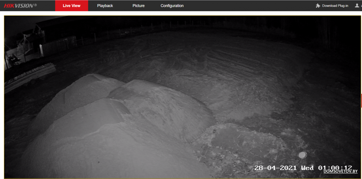

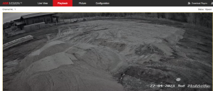

6) - Камера работает на детекцию движения и запись видео с 265 кодеком + регулярные скриншоты. Дома камера в тестовом режиме работала около месяца, за это время архив занял 50Гб. Я думаю на участке карточки 128Гб хватит на 2-3 месяца архива
7) - У Keenetic отличная документация, все шаги выше делал первый раз, но по документации это все сделать не составляет проблем
8) - Мне был полезен вот этот канал для базового ознакомления с видеонаблюдением, здесь же и покупал все оборудование

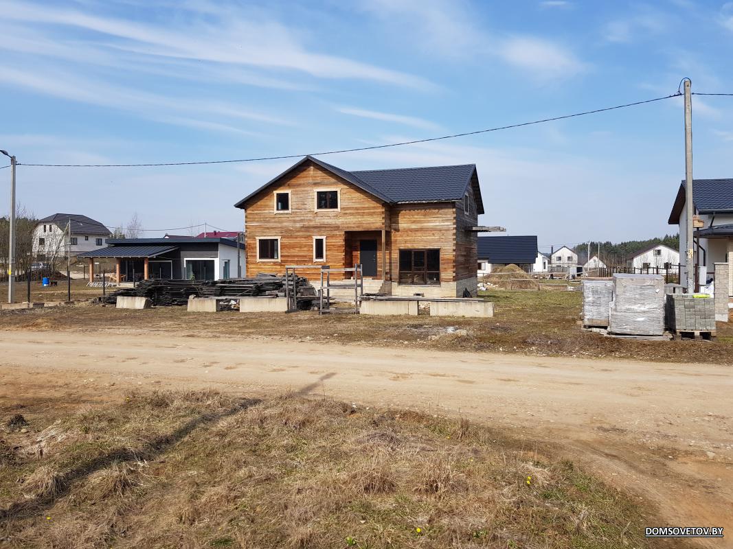

Узнал что у меня новый сосед напротив, купили домик который долго висел на продаже.
Новый хозяин домика сносит его и будет строить все с нуля. Предложили посмотреть внутри что там есть и забирать к себе на стройку что может понадобится по остаточной цене. Что из деревяшки можно переиспользовать у себя на стройке при разборе этого домика/на что смотреть для потенциального использования у себя?

Я понимаю, что пока что речь не идёт о нормальном интернете, но какие условия по трафику у МТСа? И какие скорости обеспечиваются?
У меня видео домой отправляется на фтп, поэтому пришлось уменьшать качество, потому что у Белтелекома в моей деревне пока что только ADSL c 512кБ исходящими.
На Безлимитище Midi 15Гб в месяц на неограниченной скорости и 2Мб/сек после израсходования включенного трафика. На участке камера через приложение позволяет смотреть видео онлайн в HD качестве, иногда переходит в Standard если есть лаги, более высокие настройки по качеству не вытягиваются актуальной скоростью мобильного интернета. На саму карточку видео пишется с максимальными настройками, через VPN по локальному адресу в браузере всегда можно просмотреть всю историю с высоким качеством. 265 кодек реально позволяет значительно снизить размер видео.
