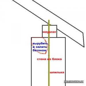

Добрый всем морозный день! Оживлю тему! )
Делал крышу два года назад. Начитавшись "их дома" - армопояс не делал, да и дело уже шло к зиме, а очень хотелось крышу успеть. второй этаж поднят на 7 блоков по 25 см. Крыша обычная двухскатка с небольшими вальмами. Посредине стоят подпорки между коньковым брусом и стенами , идущими вдоль конька. То есть распора нет. Стены не разъезжаются, как бы с этим всё ок, но волнует другое – последние три ряда блоков за два года полопались по швам. Эти последние три ряда ложились поздно осень из блоков, с который ещё не остыли после завода.
На стене лежит мауэрлат, притянутый шпильками. Шпильки замоноличены в бетон на глубину метра. (сверлилась дырка, туда заливался бетон и забивалась шпилька приваренная к арматуре) . Кровля – металочерепицца.
Так вот думаю, пока отделка второго этажа не сделала, найти решение и залить армопояс для самоуспокоения.
Сейчас может найду старые фото как сделана страпилка, что бы меня смогли понять.
(на фото ещё нет несущих стен по коньку, стоят просто подпоры)

Сообщение от Allah Посмотреть сообщение
залить армопояс
Интересно, а как теперь Вы собираетесь его лить????

Сообщений: 25
только такой вариант приходит на ум......
можно конечно стены с сеткой поштукатурить, но бетону больше доверяю, желею что не сделал сразу

serega
Регистрация: 16.06.2011
Сообщений: 1,180
Allah, И что это Вам даст? шпильки как были в блоке так и остались.

Allah
Регистрация: 06.09.2012
Сообщений: 25
так местами можно "задолбиться" и к шпилькам, к ним то претензий нет, но не помешает
