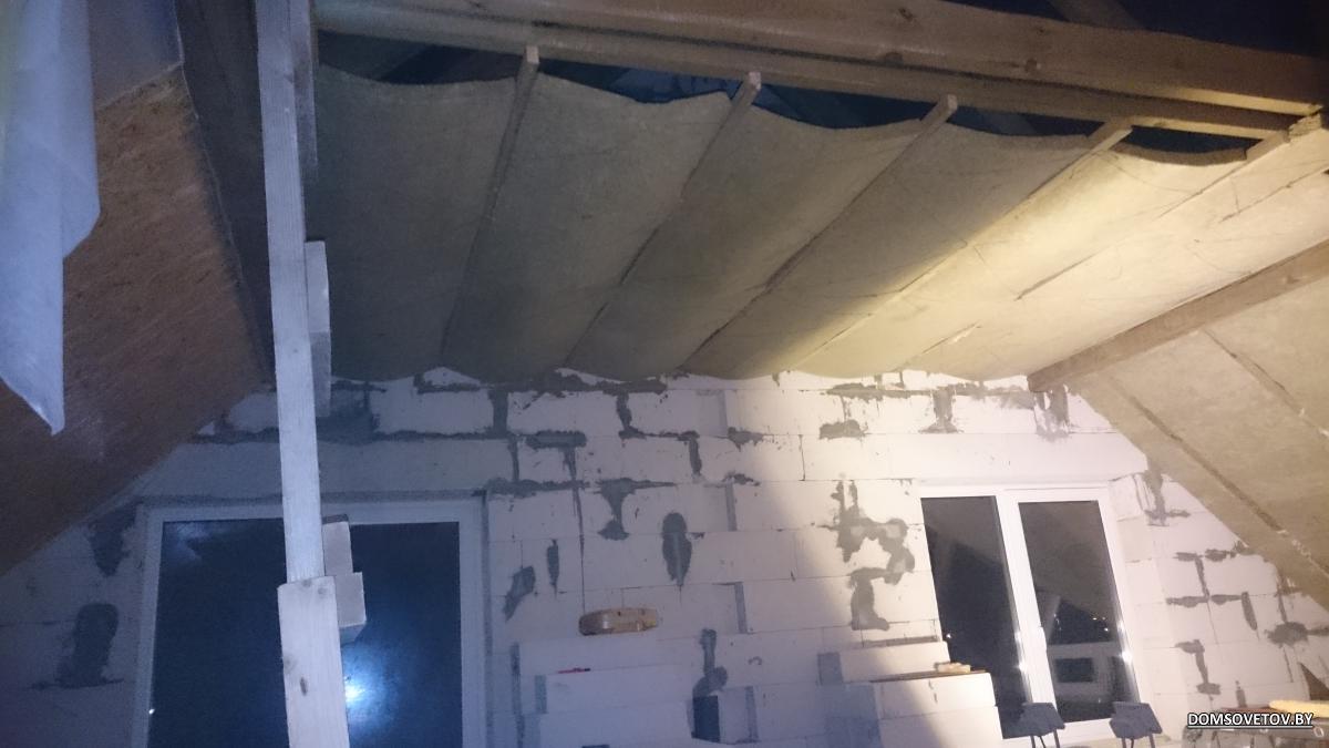

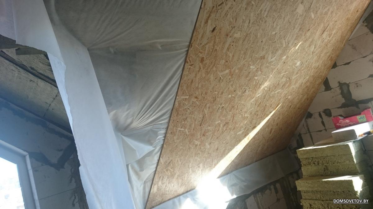

Старый 01.11.2015, 10:52   #117 или 240842
Yucar
Аватар для Yucar
Регистрация: 21.01.2012
Сообщений: 12
Есть вопрос: можно ли сделать без вет зазора между пароизоляцией и ОСБ плитой, в роликах роквула, технониколя, урса тоже лепит гипсокартон сразу на пароизоляцию.
Мое мнение был бы гипсокартон то есть риск что он будет увлажнятся а ОСБ же влагостойкая да и будет ли толк от зазора если там нет проточного воздуха.
Потолок думаю сделать с вент зазором т. к. рейка набитая перпендикулярно уберет провис минваты =5 а скаты буду дел без зазора.
потолок
Последний раз редактировалось Yucar; 01.11.2015 в 11:08.
Yucar вне форума Ответить с цитированием
Старый 01.11.2015, 18:49   #118 или 240851
voffka
Аватар для voffka
Адрес: Вселенная
Сообщений: 3,490
Репутация: 40
@Yucar, много раз писалось: если пароизоляция не отражающая (без покрытия фольгой), то можно применять без вентзазора.
Старый 01.11.2015, 21:14   #119 или 240854
Yucar
Аватар для Yucar
Сообщений: 12
ок, спасибо, чет я нигде не нашёл имфу
Старый 01.11.2015, 22:58   #120 или 240862
Стэлс
Аватар для Стэлс
Регистрация: 23.03.2012
Адрес: Минск/Колодищи
Сообщений: 1,877
можно. с какого перепугу он будет увлажняться за пароизоляцией? Весь цимус через рейку-меньше дырок от финишной обшивки в пленке=лучшее качество пароизолирования
