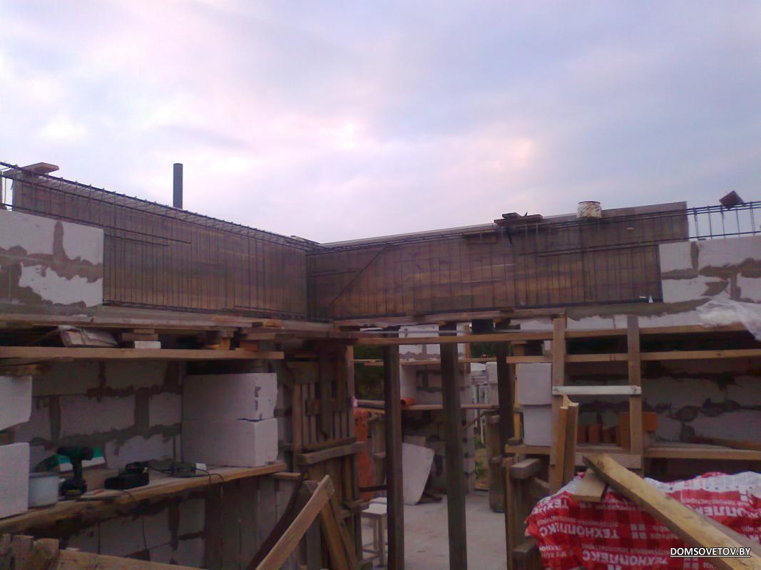

Я видел такие пролеты перекрытые таким брусом, что не сделать под него армопояс рука не поднимется. Видел трещины на стенах от бруса перекрытия. Всякое бывает, нужно всегда любой проект спотреть индивидуально и оценивать что нужно, а что нет. Просто если нужен армопояс под перекрытия, то грех не объеденить это с устройством оконных перемычек. Лично я это дело объеденил даже с устройством дверных перемычек, чисто конструктивно.
[url="http://www.domsovetov.by/imagehosting/2014/11/16/3133546898321322c.jpg"]
Надеюсь вы не бросите нижний ряд арматуры, как на фото, просто в воздухе?
Так же делать нельзя, армопояс в идеале должен быть закольцован по всему периметру.

Сообщений: 6,547
Он на фото уже привязан к хомутам. Нижний ряд не брошен , а заанкерен на длину в 2-3 раза боОльшую чем нужно. Когда вы делаете перехлест арматуры по длине, то делаете то же самое что и на фото, только две арматурины находятся рядом.
Это не угол, а Тобразное примыкание. Армопояс непрерывный по всем стенам. Уже все залито и поверху лежат плиты.
