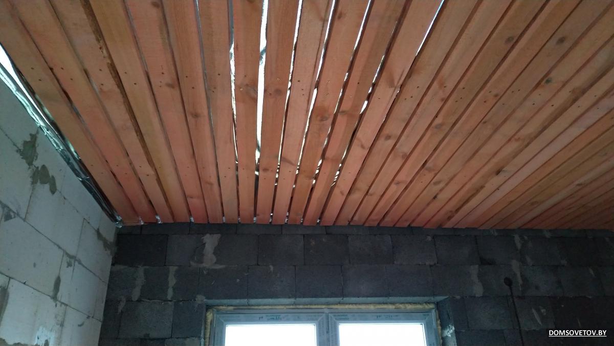

Саморезы 4,5х70, бита - Милуоки. Мембарана на фото - гомельский Метаспан и немецкая, название забыл. Гомельская плотнее и уже - 1 м против 1,5, в одиночку с гомельской проще работать, но ценник у неё сейчас негуманный.

Да можно и реже. Я это делал исходя из некольких соображений - чтобы можно было по чердаку ходить, т.к. часть балок на расшивку конструктивную я могу установить только после подшивки потолка, а это операция до собственно утепления. И второй момент - пока не знаю как буду чистовой потолок делать, потому пусть будет, а потом разберусь. Если бы строил второй или третий дом, то были бы ответы уже на все, а так, шишки набиваются по ходу строительства.

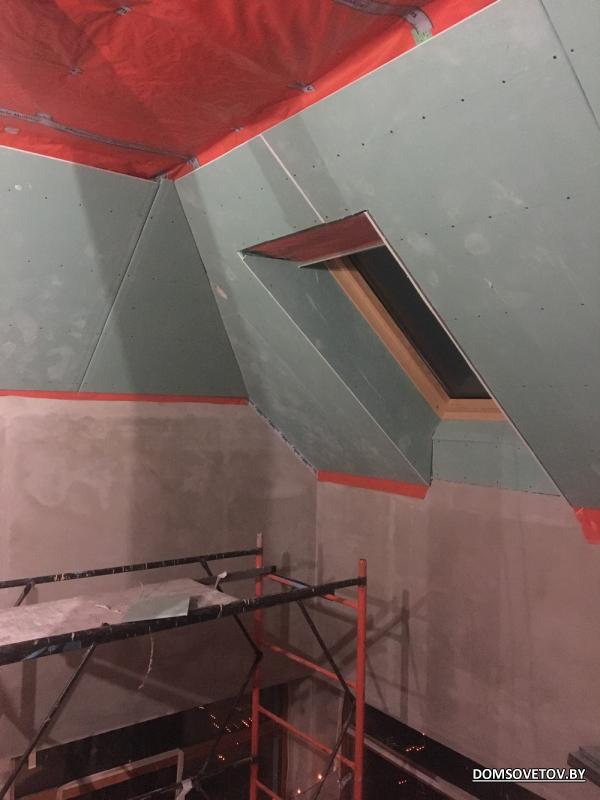

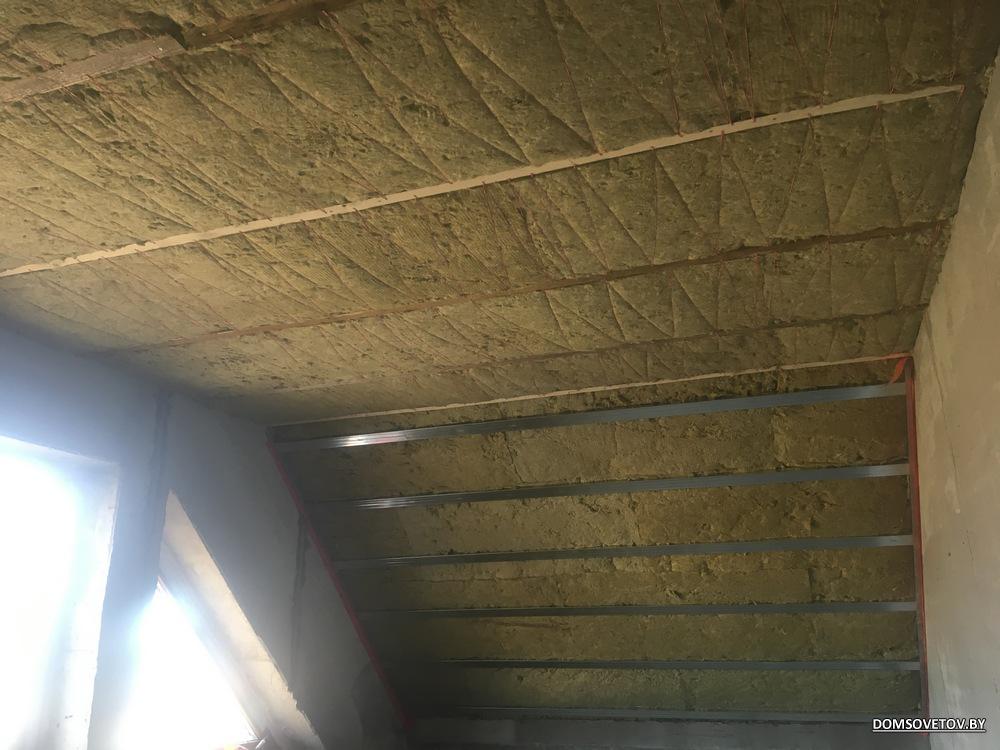

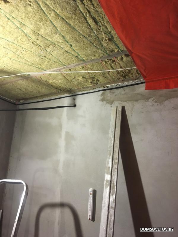

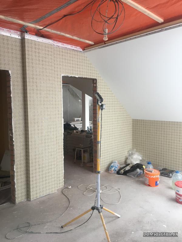

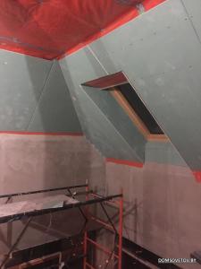

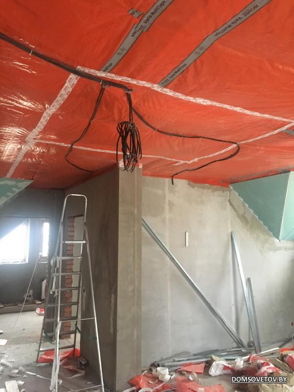

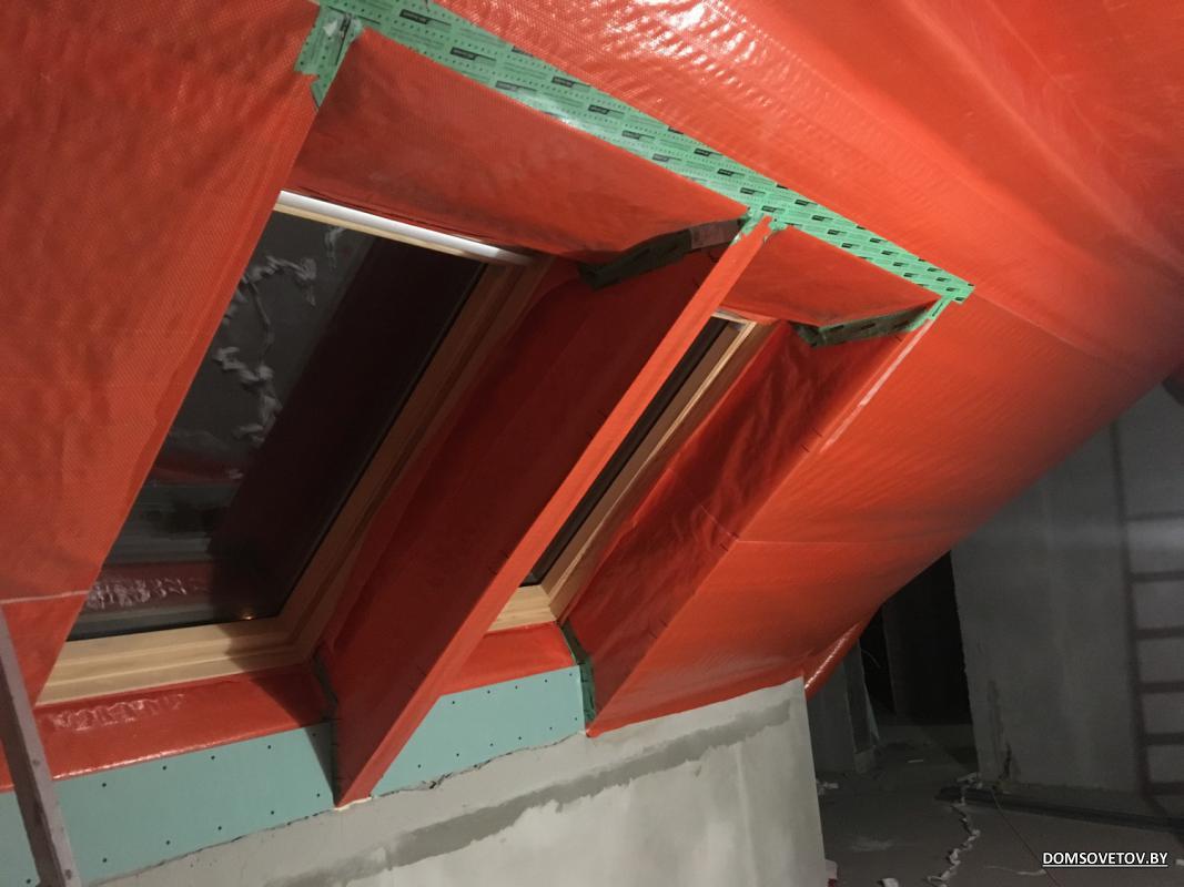

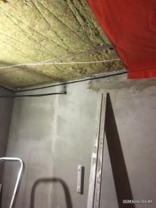

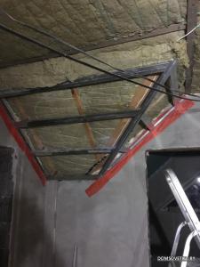

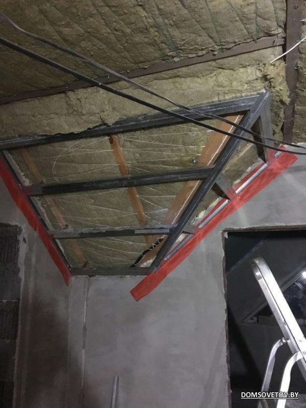

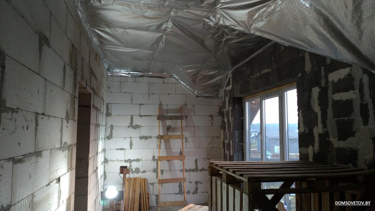

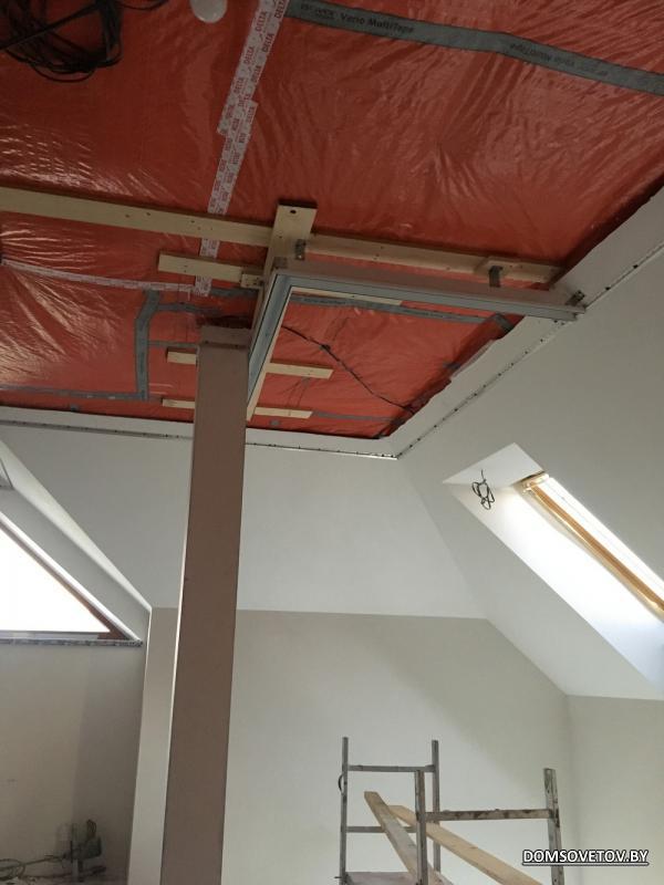

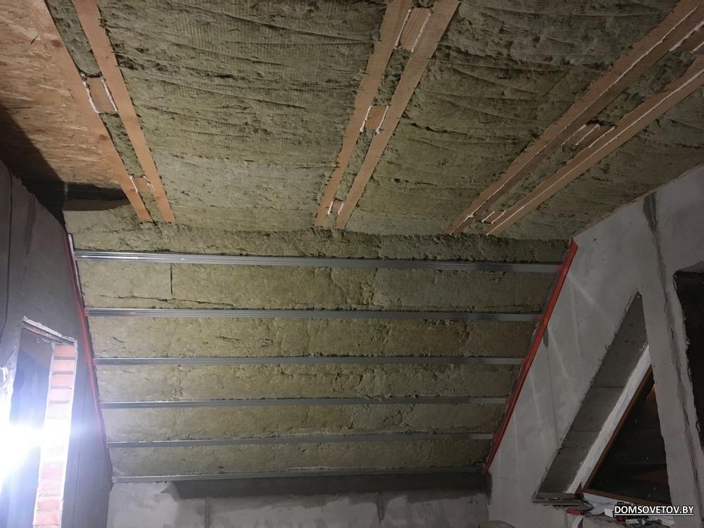

Просто поделюсь своими фотками для примера.

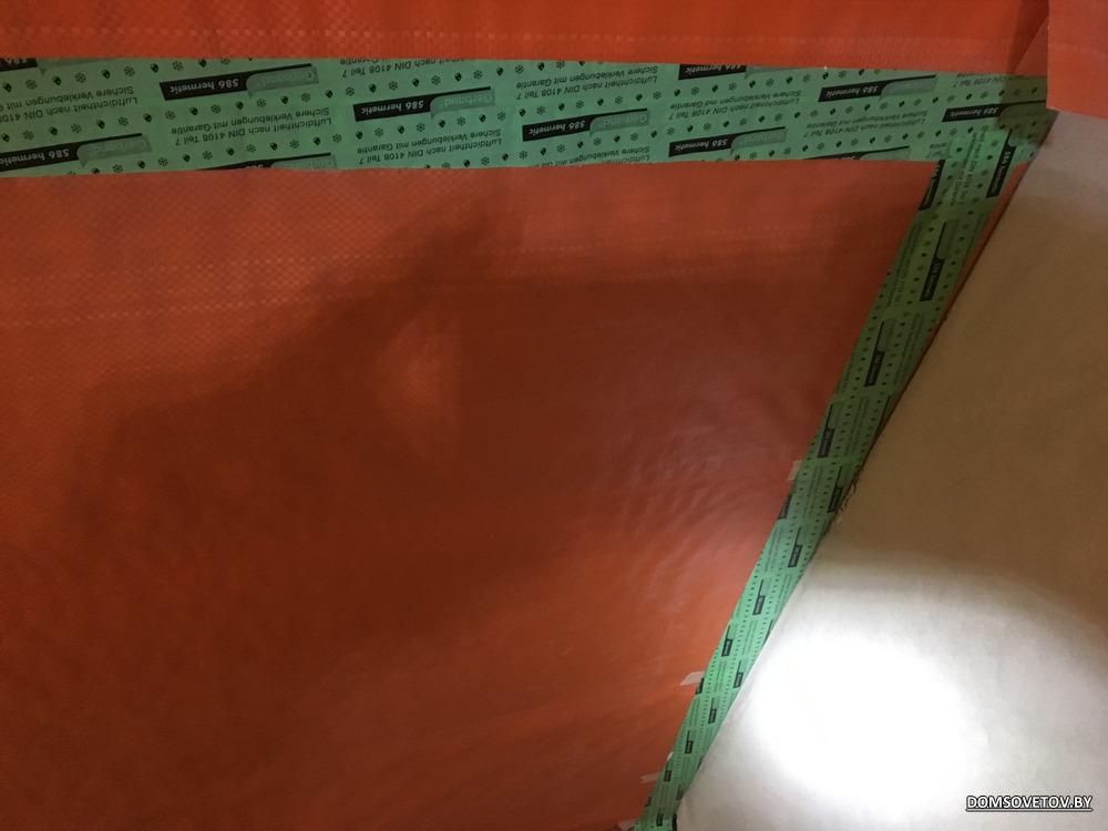

---------- Сообщение добавлено в 10:31 ---------- Предыдущее было в 10:27 ----------
Клеить нужно не хорошим скотчем, а именно специальным, он держит, все остальное нет, я про скотчи. Термоклей геморно, если холодно то вообще замучаетесь, если пароизоляция гладкая, как у меня, то соединение легко разрывается, специальная лента в этом случае намного долговечней будет. Стоит порядка 35р катушка. К стене либо битумная лента (или дорогой аналог есть) или макрофлекс битумный, все остальное держит плохо, проверил много всяких и термоклей к штукатурке вообще не держит, оно и понятно.
Обрешотки частой не нужна независимо от типа покрытия. У меня на потолке она как закладная под светильники, плюс обрешотки страхует скобы, они выдираются со временем если провисание большое есть.

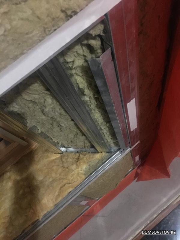

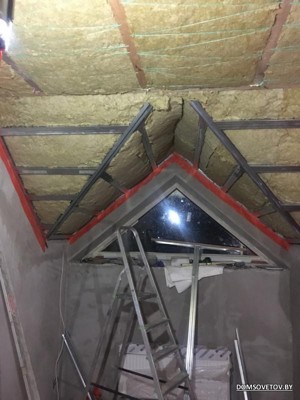

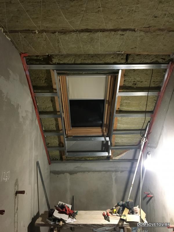

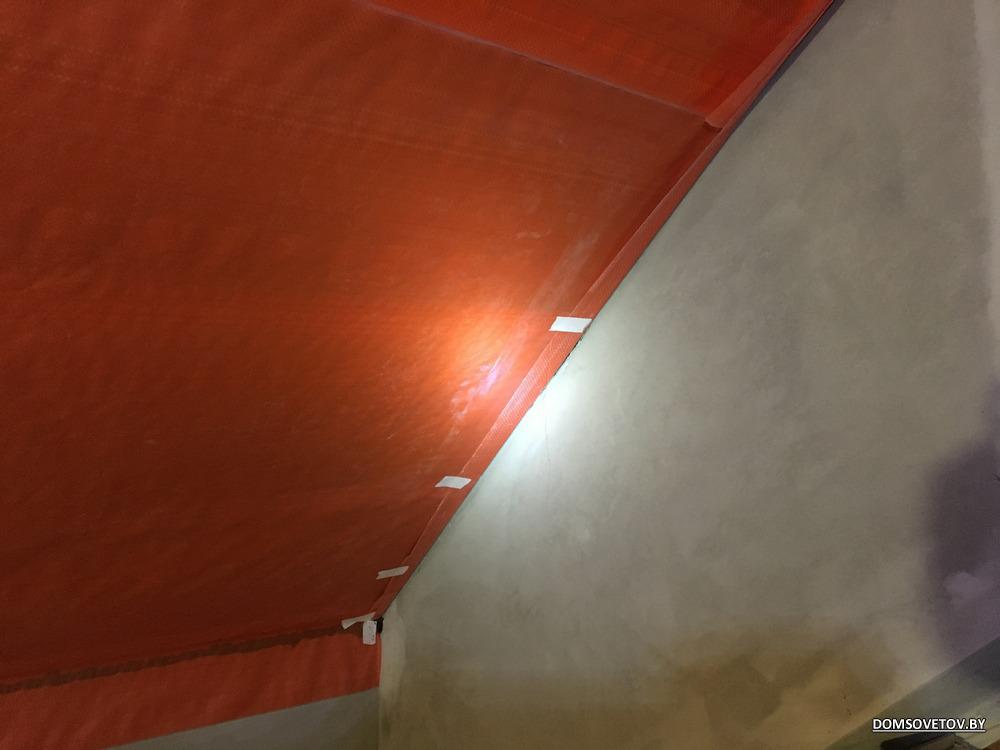

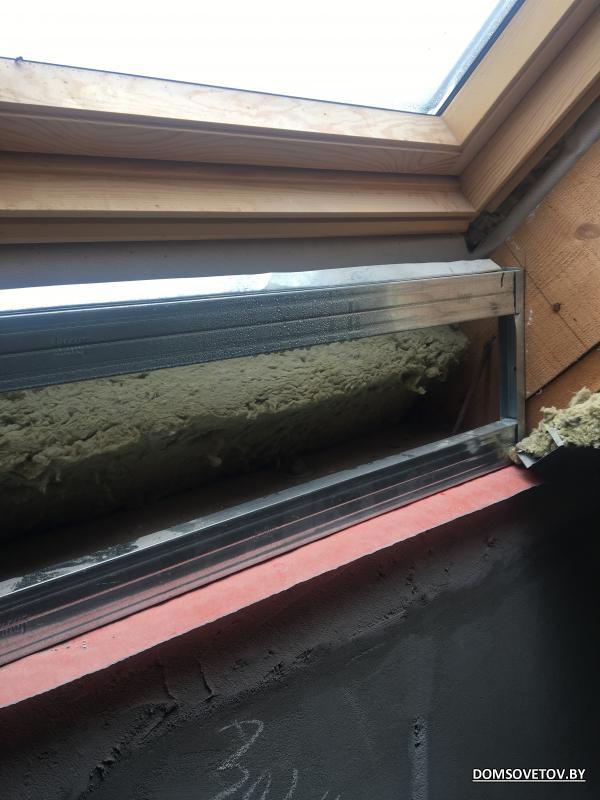

А, ещё поделюсь как делать примыкание к стене надежно можно.
---------- Сообщение добавлено в 10:51 ---------- Предыдущее было в 10:42 ----------
По себе помню, фоток много не бывает когда хочешь понять как самому делать
На фото есть два типа примыкания к стене у наклонных поверхностей, когда мы крепим Профиль, второй потолок-стена, через битумную ленту.
У меня немного не стандартно по Белорусским меркам реализован конструктив обрешотки под гипсокартон, польский вариант. Не самый простой к реализации, без страховки от дурака (на последующих этапах все норовят продырявить пароизоляцию ) и через специальные подвесы. В итоге правда результат мне понравился.

@Lama, Совсем другая конструкция. Мне вот интересно что с гипсокартоном будет при нашивке на металл, по идее должно быть все хорошо, но будет ли какое движение.... У меня в проекте поляки просто нарисовали гипсокартон на балки деревянные пришивать, ой не верю.
Со скотчем. Термоклей держит, проверено там где делал контрольные линии, держит хорошо, при этом очень гибко получается что то закрыть или отремонтировать. Со скотчем так не поработаешь.
