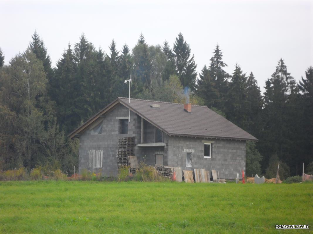

да.... запустила я темку.... крыша уже,конечно же, накрыта. и жить мы в дом переехали в 2015 году. электричества тогда на застройке еще не было. но мы же с Андреем любим и умеем преодолевать трудности. заказали в китае ветрячек,у соседа окошки))) чуть позже купили еще один такой же ветряк, каждый на 400вт, собрали у всех знакомы старые аккумуляторы,соединили в цепь и жили так полтора года. потом появилось электричество,газ,скважина(все в течении полугода), и естественно мы "перешли" на "центральные" коммуникации.
На сегодняшний момент первый этаж готов полностью(полы-плитка,стены-окрашены, потолки-гипсокартон, отопление-теплые полы), но без мебели.

Фасад делать решили после первой зимовки в доме с газовым отоплением, чтобы понять нужно ли нам утепляться. ведь раньше жили в одной комнате с буржуечкой, а она ого-го кочегарит. напомню, что стены блок 300+190. так вот перезимовав без фасада и с газом, поняли, что понять про утепление не удастся, т.к. керамзитный блок при сильных порывах ветра продувается насквозь. да, даже стена полметра. сначала понять не могли в чем дело, потом на сайте новолукомля вычитали, что дом надо штукатурить снаружи в обязательном порядке.
Наташка1982 вне форума Ответить с цитированием
Старый 01.06.2017, 21:06   #118 или 291344
Наташка1982
Аватар для Наташка1982
Адрес: Старое Село
Сообщений: 884
Про ветряки. как-только появилось электричество мы их сняли.(продавать не собираемся))). сняли по одной лишь причине-закреплены они оба были к фронтонам(по штуке на каждый), зимой при большой скорости ветра они очень шумят и дают сильную вибрацию на профиля гипсокартона-и это не смотря на то,что профиля к стенам крепили через специальную ленту(вспененая такая). ветряки будем вешать на баню и снова на фронтоны)))) в бане жить никто не будет-особого дискомфорта они не принесут. есть еще один огромный плюс от вертряков(помимо бесплатной энергии)-все кроты поразбегались к соседям))), сняли ветряки-они вернулись.
