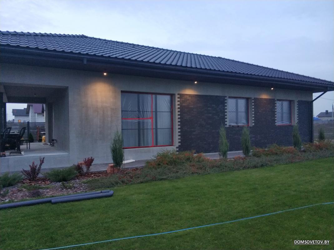

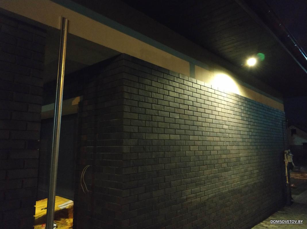

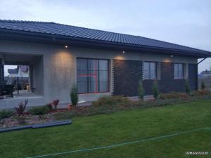

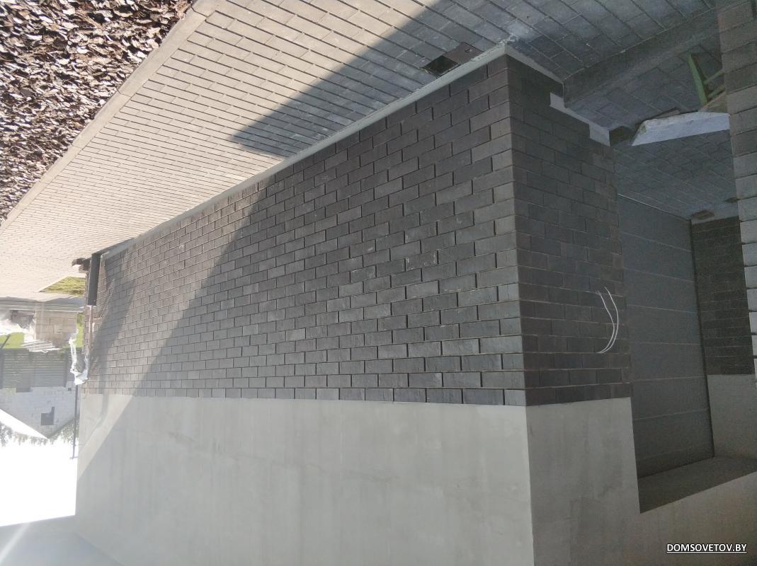

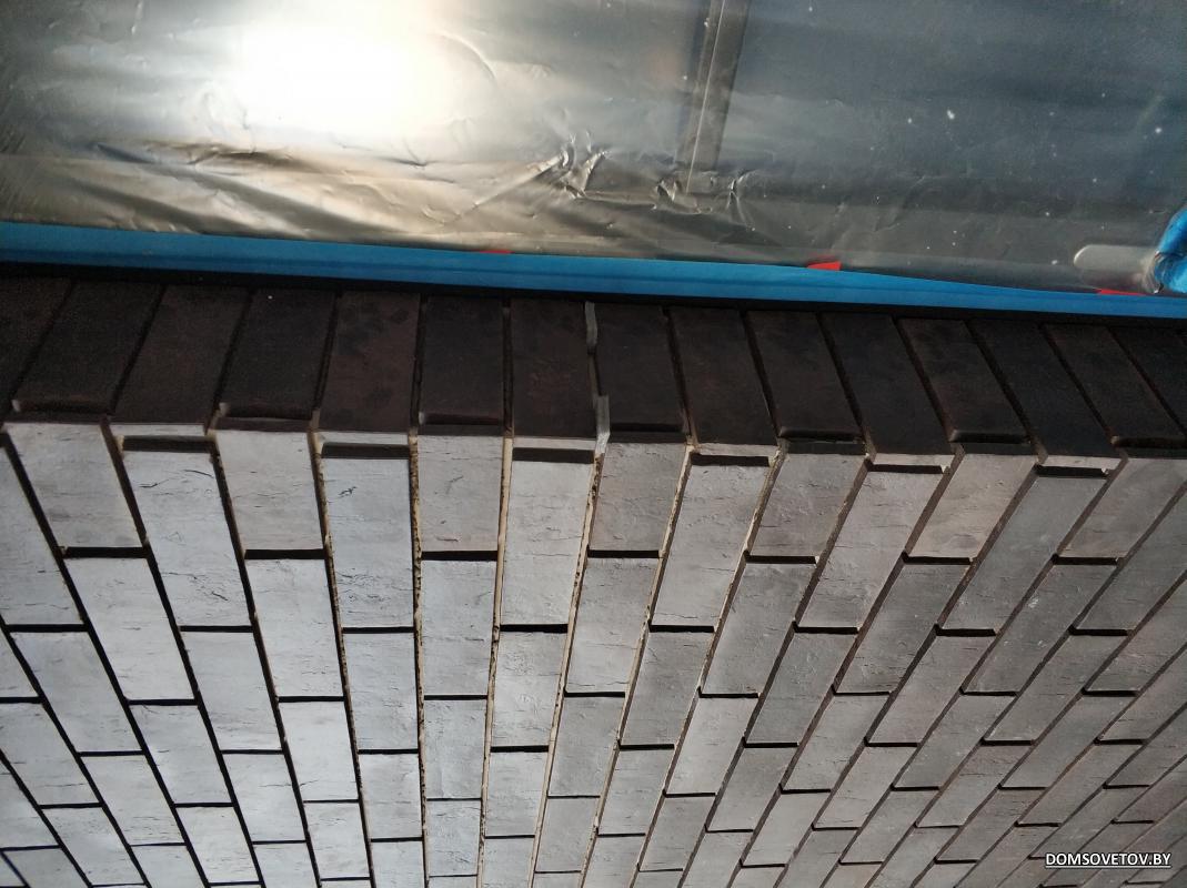

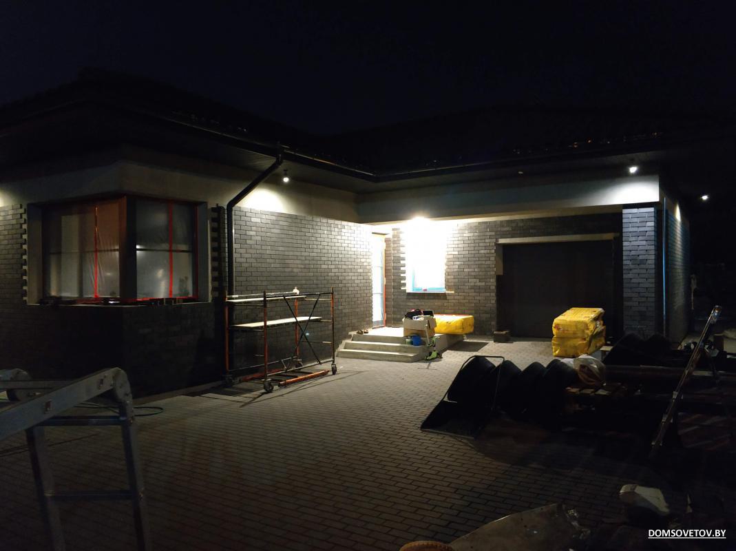

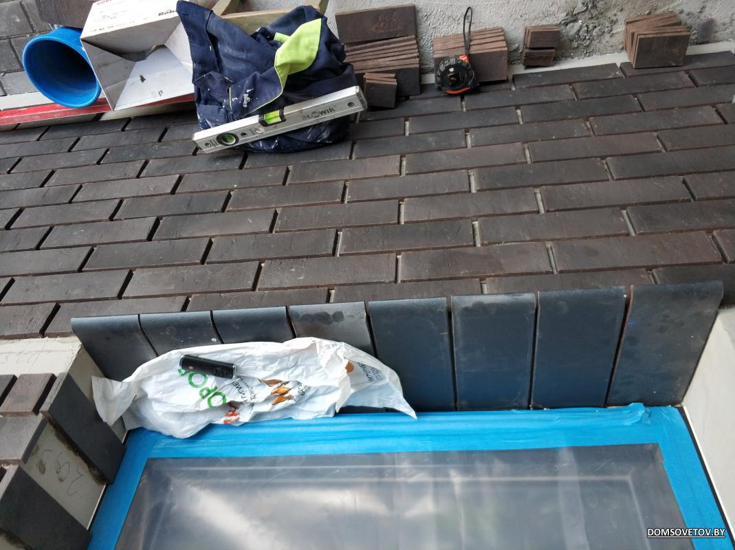

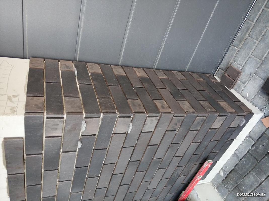

"мой туфля" сейчас в процессе
полноценные угловые плитки только на углах здания. на откосах и проемах "шахматы".
облицовка до верха окон.
отливы тоже будут скоро.
---------- Сообщение добавлено в 23:48 ---------- Предыдущее было в 23:46 ----------
блин... не знаю как повернуть картинки...
---------- Сообщение добавлено 02.10.2020 в 00:07 ---------- Предыдущее было 01.10.2020 в 23:48 ----------

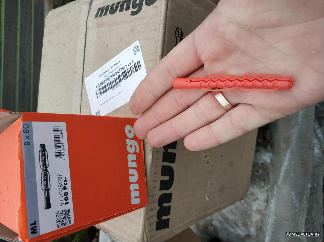

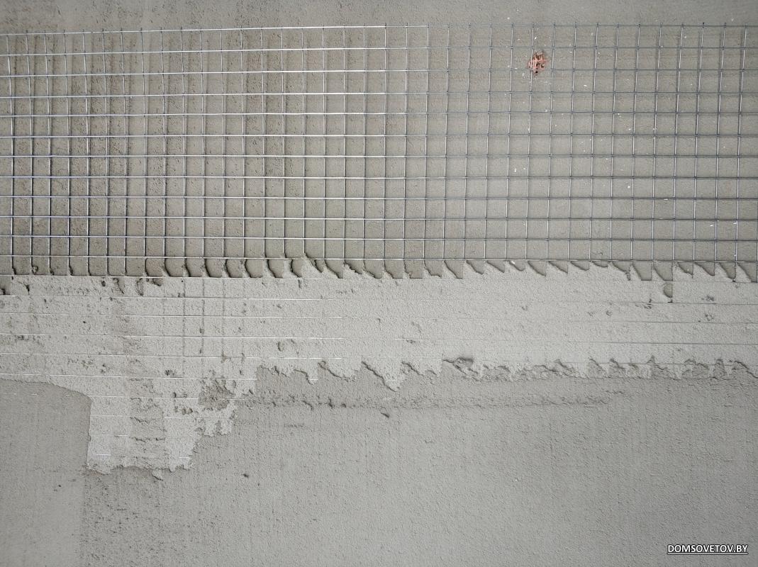

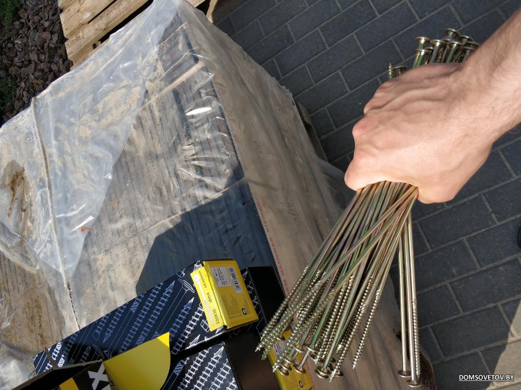

пустотелая керамика и утеплитель ппс. 200мм. зонтики под стеклосеткой. поэтому побоялся и решил вторую сетку дать.
использовал оцинковку и специальный 300мм крепеж с прессшайбой.
